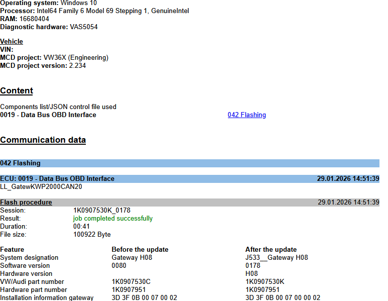

В прикачената снимка можете да видите как изглежда ъпдейт на гейт модул на голф 5. Човекът ми разказа, че след като ходил при трима различни електричари и всички му предложили да режат плюса, решил да търси интелигентно решение и в една фейсбук група попаднал на мой пост по темата. Разходи се, ъпдейтнахме го и драмата приключи. За 41 секунди ...
Update gateway module mk5
гейт голф 5.png (24.07 KиБ) Видяна 1222 пъти

Още един колега избра културното решение. Интересното при него е, че модула беше с буква C, от 2003та година - един от първите, които подлежат на ъпдейт. Решихме проблема за 41 секунди!
