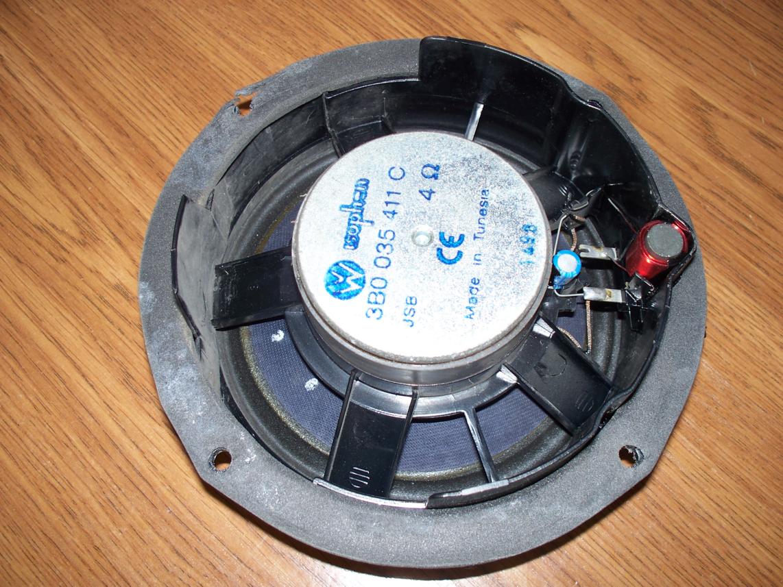

На оригиналния говорител виждам 2 елемента - бобина (червеното) и кондензатор (синьото), на които не им знам стойностите. Трябва ли да ги взема и да ги използвам някъде в схемата на свързване на новия коаксиален говорител за да отделя оригиналната пищялка?

iiskrev написа:.... Трябва ли да ги взема и да ги използвам някъде в схемата на свързване на новия коаксиален говорител за да отделя оригиналната пищялка?
Колега това е нискочестотен филтър т.е. той блокира високите честоти,а пропуска ниските.Ако твоите говорители са широколентови или с вграден филтър няма нужда да добавяш нищо.Погледни си описанието вероятно там има обяснение.

Да вземем варианта, в който не откачам високочестотния говорител от басовия: трябва ли към оригиналната пищялка на пасата да добавям кондензатор?

Задните със сигурност имат кондензатори.. Предните още не съм ги разглобявал...

Пищялките си имат кондензаторчета.
