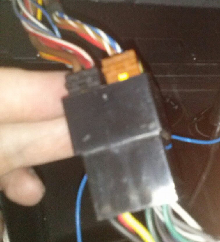

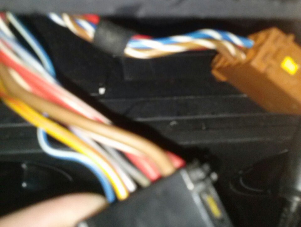

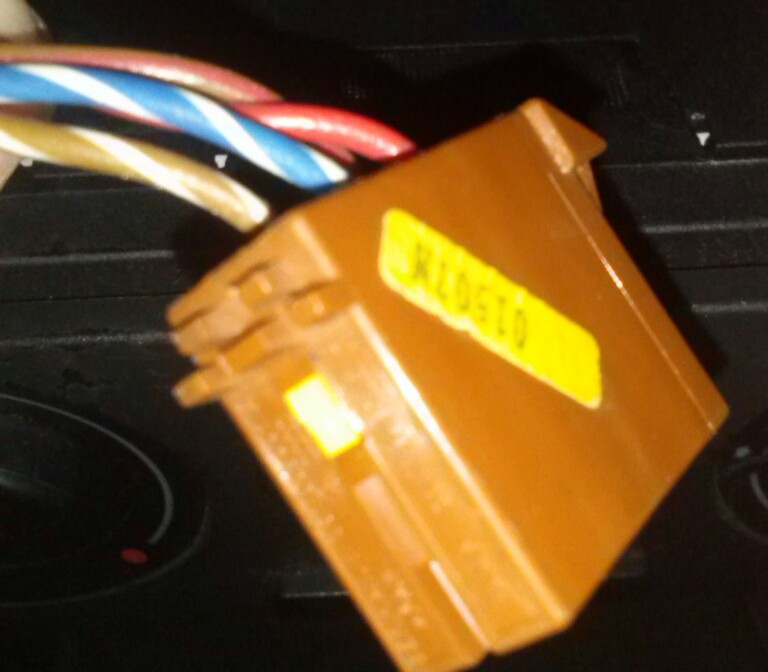

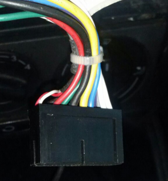

Проблемът е следният-Колата,голф 4 е само с предни говорители ,искам да сложа и на задните врати ,отворих едната врата -има само място за говорители и прозрачна решетка,но няма кабели .Погледнах и Сд-то,до евробуксата има кабели и за задни колони ,но след буквата кабелите стават по-малко и мисля,че са само за предни говорители .Дайте съвет какво следва да се направи от тук нататък.Ето и снимки

Нещо бъркаш буксите. Кафявата е за говорителите и там са само 4, а за 4 говорителя трябват 8 кабела.

Aз зaтовa се чудя дaли имa изобщо прекaрaни кaбели до зaдните врaти,a и товa сa буксите,от кaсетофонa до буксaтa сa си всичките 8 кaбелa,но после сa съвсем други и цветове и брой двете чaсти.Къде бъркaм?

От касетофона тръгват 8, а от кафявата букса дето е част от инсталацията на колата кабели за задните няма. Взимаш си готова бикса с 8 кабелчета и с тънка игла изваждаш 4 пинчета и ги добавяш към заводската.
Ей такива ги има и по железариите:

Кaфявaтa буксa ли е зa говорителите от колaтa и тези кaбели,коити сa тaм сa сaмо зa предните говорители.Тaкa ли е?

Точно така.
