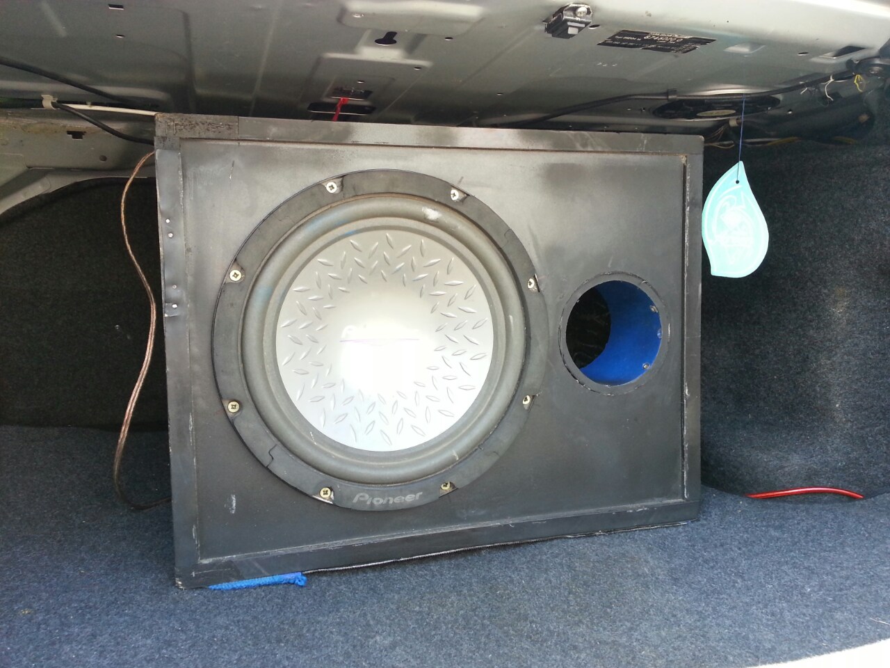

Здравейте колеги!
Колата е corsa b и има елипси на кората (Hertz DCX 690.3). Предстои ми слагане на бас каса, но се замислям дали няма да навреди на елипсите по някакъв начин, било то от налягането или вибрациите? :gruebel
Това е баса ако има значение.

Re: Елипси + Бас каса=?
Мнениеот Хри100в » Пет 27 фев 2015 12:36
По никакъв начин баскасата няма да попречи на елипсите ти. Единствено ти е важно как са свързани, та да не тормозиш говорители или усилвател. Свържи ги кадърно на отделни канали и си готов. Ако е черитиканален усилвателя, връзваш касата на 2та канала в мостов режим, а елипсите на останалите два канала, като на тях им намаляш баса, понеже си имаш достатъчно вече.
Мнениеот radi_nrj » Пет 27 фев 2015 14:50
Случаво се е субуфер да прецака елипси, но не е 100% гаранция, че ще стане. Принципно ако сложиш субуфер нуждата от елипси отпада. Точно на корса B става прекрасен звук от предна линия и няма нужда нещо да ти вика в гърба, достатъчно е само субуфера да подпира предните в ниските честоти.
С достатъчно добра предна линия и изолация даже и без субуфер може да се мине, толкова са приятни вратите на корси за озвучаване :c020
Показвам нагледно с говорители Ciare, които по книга не свирят под 100Hz как клатят огледалата на корсата на има няма 16W :mhihi
Мнениеот Dubstep » Пет 27 фев 2015 17:08
Благодаря за отговорите колеги!
Ще видим какво ще стане защото в момента нямам предни (само пищялките), но по-вероятно ще взема някакви и ще махна елипсите за по-сигурно. radi_nrj - подкрепям мнението ти, че с туба елипсите се обезсмислят, но понеже вече ги има затова попитах. :)
