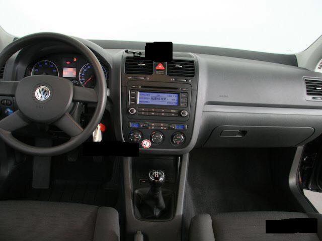

Здравейте, колеги. Преди седмица си закупих Голф 5 и имам стандартния RCD-300 който няма mp3-aux и тн. Копчето EJECT не работи изкарва дискът след 3-4 часа или на другия ден. Обмислям смяна и се колебая между RCD-300mp3, RCD-310 или RCD-500. Моля за съвет кое да избера и какви допълнителни кабели са ми нужни ? Голфа от вътре изглежда така...
