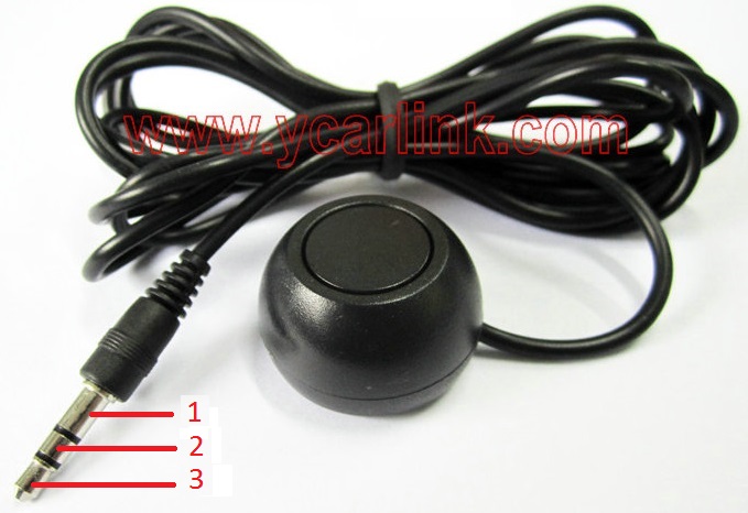

Закупих си Yatour дигитален чейнджър заедно със Bluetooth kit. Този Bluetooth обаче опционално може да се закупи и с бутон който е опционен и се включва към Bluetooth-а за да мога от дистанция да приемам разговора. За съжаление обаче не съм си поръчал комплекта с бутон.
Ако някой има този бутон може ли да сподели трите изхода на жака за какво са?
Кой е -маса
Кой е +диод
Кой е +прекъсвач
Ще Ви бъда много благодарен!!!

2+3 e бутона за вдигане.
2+1 е диода който свети.
(Като 2 е "+" ,а 1 е "-")
