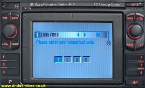

Моля, който знае да опише(прикачи снимки или линк...), какво се прави, кои бутони и в каква последователност се натискат, за да бъде въведен кода за отключване на такава радио система/MFD (модел 1) radio navigation system/, ако се е заключила(останала без захранване) и е изписано SAVE. Кода го имам, но нямам книжка с упътване.

Code Entry as Follows:
Switch ON the Ignition (No need to start car)
Switch Radio On - Display Shows
" Please Enter Your Numerical Code "
Rotate RH Tuning Knob to Select 1st Digit
Press RH Tuning Knob to Enter
Rotate RH Tuning Knob to Select 2nd Digit
Rotate RH Tuning Knob to Select 3rd Digit
Rotate RH Tuning Knob to Select 4th Digit
If the correct code number is now shown
Press " OK " To Enter
Кода се въвежда, както следва:
Включете на контакт (Няма нужда да се стартира колата)
Включете радиото – на дисплея се появява
"Моля, въведете вашия цифров код"
Завъртете RH настройващият бутон, за да изберете първата цифра (RH вероятно е Right-hand, т.е въртящият се бутон от дясно)
Натиснете RH настройващият бутон да я въведете
Завъртете RH настройващият бутон, за да изберете втората цифра
Натиснете RH настройващият бутон, за да я въведете
Завъртете RH настройващият бутон, за да изберете третата цифра
Завъртете RH настройващият бутон, за да изберете четвърта цифра
Ако сега се показва правилния номер на кода
Натиснете "OK", за да влезете (не е писано, но по логика е с натискане на същия бутон)

Това не е комбинация, всеки плеър си има различен код, тук е описано по какъв начин се въвежда. Ако не реагира е блокиран от грешно въведени кодове, чака се 1час включен за да позволи въвеждане на код. За индивидуален код само ЛС

Ако пише Safe се чака 1 час включен. Това означава че не трябва да изключва в продължение на 1 час. Ако угасне на 30та мин веднага да се включи от бутона

Относно неработещите копчета, в упътването се споменава само дясната врътка. Никакви други бутони не се искат.
