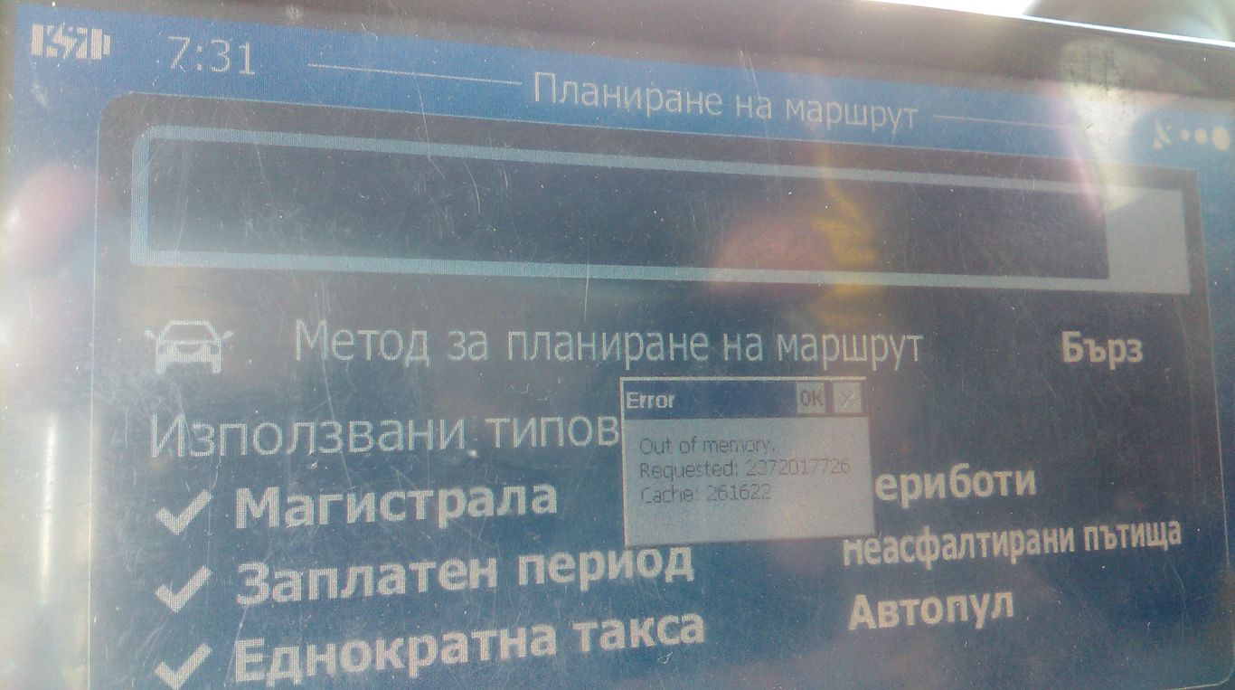

Имам навигация ОRION на която имаше не подробна карта за камион на европа. Тъй като ще ми трябва подробна карта за камион на европа я занесох при един "специалист" от града. Обясни ми, че за да постави подробна карта трябва да ми постави карта с памет (което е съвсем нормално) преинсталира я НО сега има друг проблем. При задаване на адрес от над 500км ми излиза грешката която съм прикачил като снимка.
И понеже "специалиста" го няма в града не може да оправи навигацията а на мен ми трябва за вторник. Някой може ли да ми каже как да я оправя? Понеже не съм много запознат с въпросните устройства.
Забравих да кажа, че след като излезе тази грешка навигацията блокира и се налага рестарт.
Ще съм ви много благодарен ако ми помогнете. Трябва ми за камион

В sys фаайла добави:
[interface]
maxzoom2d=6000000
show_exit=1
[debug]
reserve_memory=2097152
Ако има " ; " пред тях само изтрий ;
Успех
