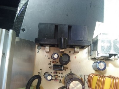

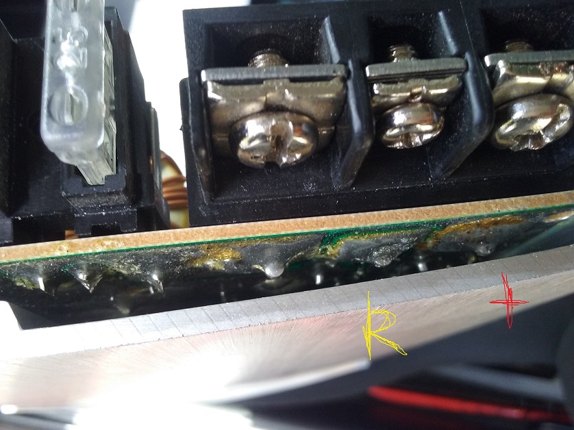

Здравейте, четох в доста сайтове и никъде няма отговор (решение) ?
Проблема е следния :
Всичко си ми е супер и работи добре , взех нов усилвател пайнер, връзвам го
и работи постоянно без вкл. CD и без ремоте..
ремоте ми е с копче и на спряно пак си работи.
Единственото нормално обяснение което намирам е за мост вътре в усилвателя (защото от вън няма мостове)
разглобих и усилвателя не виждам да има .. всичко си е нормално.. вижте и снимките
Можете ли да ми помогнете ??

А,вързал ли си синия кабел от CD-то към усилвателя.За да се включва редом с CD--то

Премери между + и R дали има верига. Свържи усилвателя с захранване само на + и - и премери между - и R дали има 12V.

Най-вероятно се е окислило и прехвърля от + към R

Колеги отворих усилвателя и няма окиси ...
