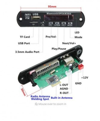

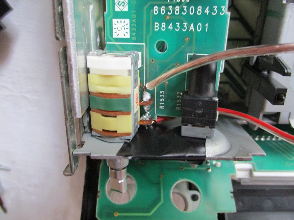

Аз в момента имам USB, само че на по стария модел - VW Alpha 4. Купих си едно модулче за USB от китай (има ги и тук) и го свързах към потенциометъра.
На Gamma V, предполагам и на Beta V, може да се свърже по следния начин, описан в тази тема
