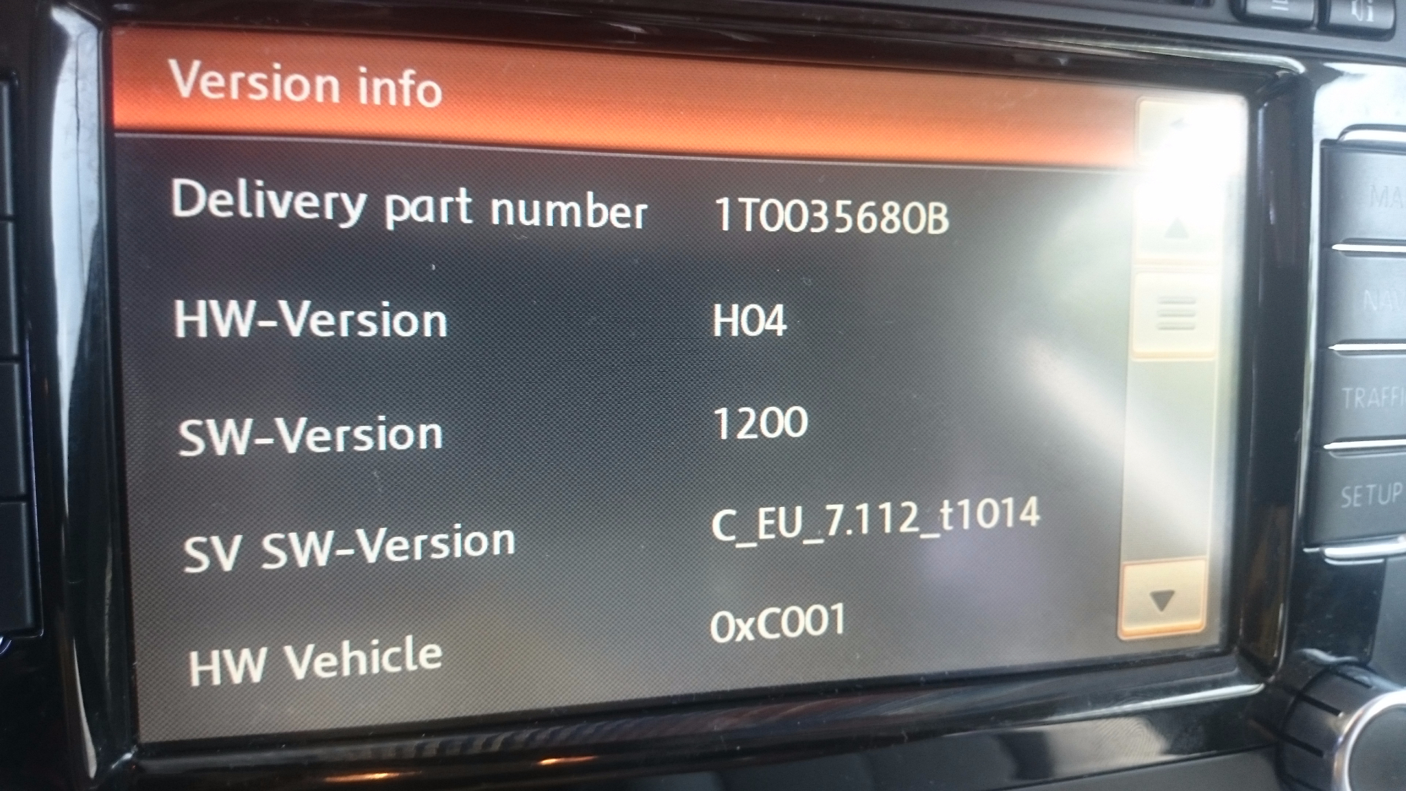

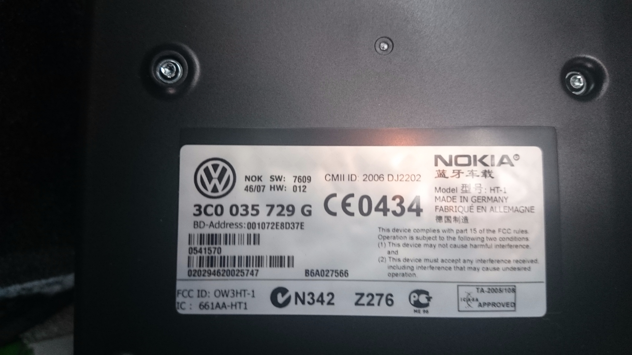

Здравейте,
Реших да подменя Bluetooth модула на колата, защото настоящия не подържа набиране,phonebook и тн през рнс510.
Поддържа само набиране през телефона и приемане на разговор през волана.
Четох доста като попаднах на този сайт и табличка с моделите и какво поддържат,плюс за какъв тип дисплей са.
http://wiki.ross-tech.com/wiki/index.ph ... trofitting
В него има и за какъв дисплей е самият модул (червен в моя случай)
Настоящият ми модул е прикачен в първата снимка,а втората снимка е с версията на рнс510.
