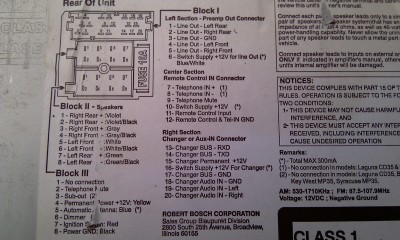

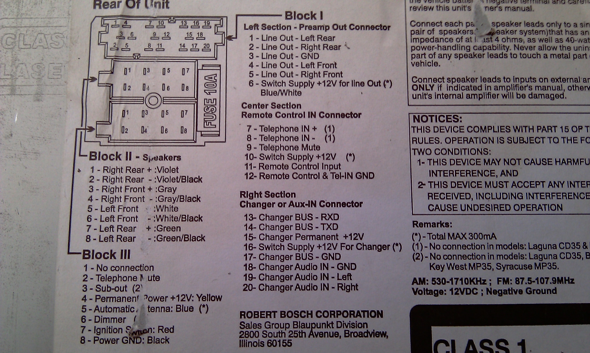

Здравейте, смениха ми касетофона в колата с ново CD. Проблема е, че сега дори в града лошо ловя радиостанции. Най-вероятно това устройство трябва да се върже, но не знам черния тънък кабел къде се връзва.

Черният тънък кабел се свързва към комутиращ плюс на CD-то.

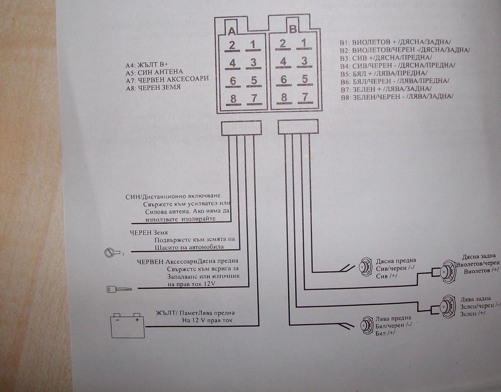

На схемите за връзване на евробуксите дават, че синия кабел трябва да се върже към антената, тоест синия кабел да го вържа към черния на това устройство?
Zdravko Zankov
Мнения: 13587
Re: Слаб обхват на радиото
Мнениеот Zdravko Zankov » Пон 07 ное 2016 12:46
Точно така.
Синият е за автомачна антена.
