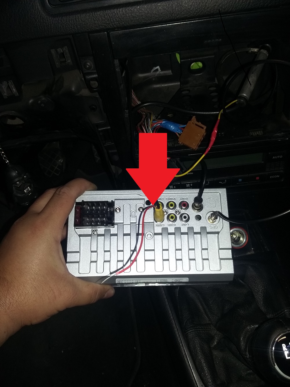

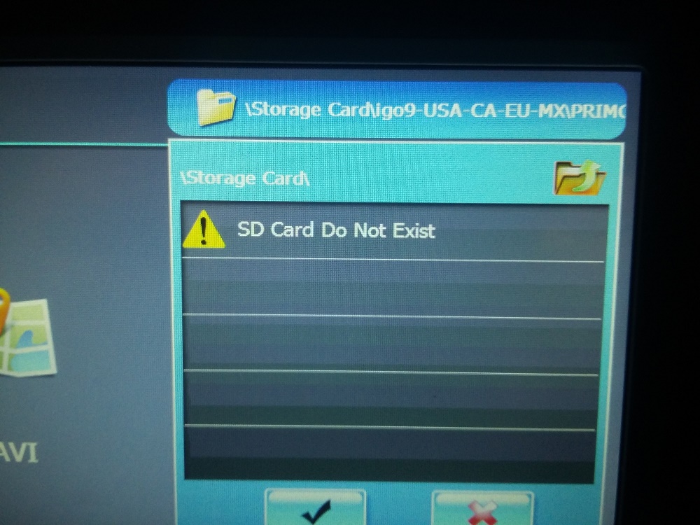

Та взех си навигация сложих я свирна и всичко точно.Тя е с GPS и камера за задно виждане.Антената я монтирах прокарах кабели всичко тояно.Сега идват няколко въпроса:
1-Как се свързва камерата? за захранването ясно.кабела който е 5 метра има червен проводник(Има го и на двете букси) за какво е? и на кой изход се монтира камерата(снимка 1 и 2)
2-Къде най добре стой самата камера(колата е голф 4)
3-От къде мога да си изтегля карти на европа?(навигацията е китайска и на нея пиша само 7021G)

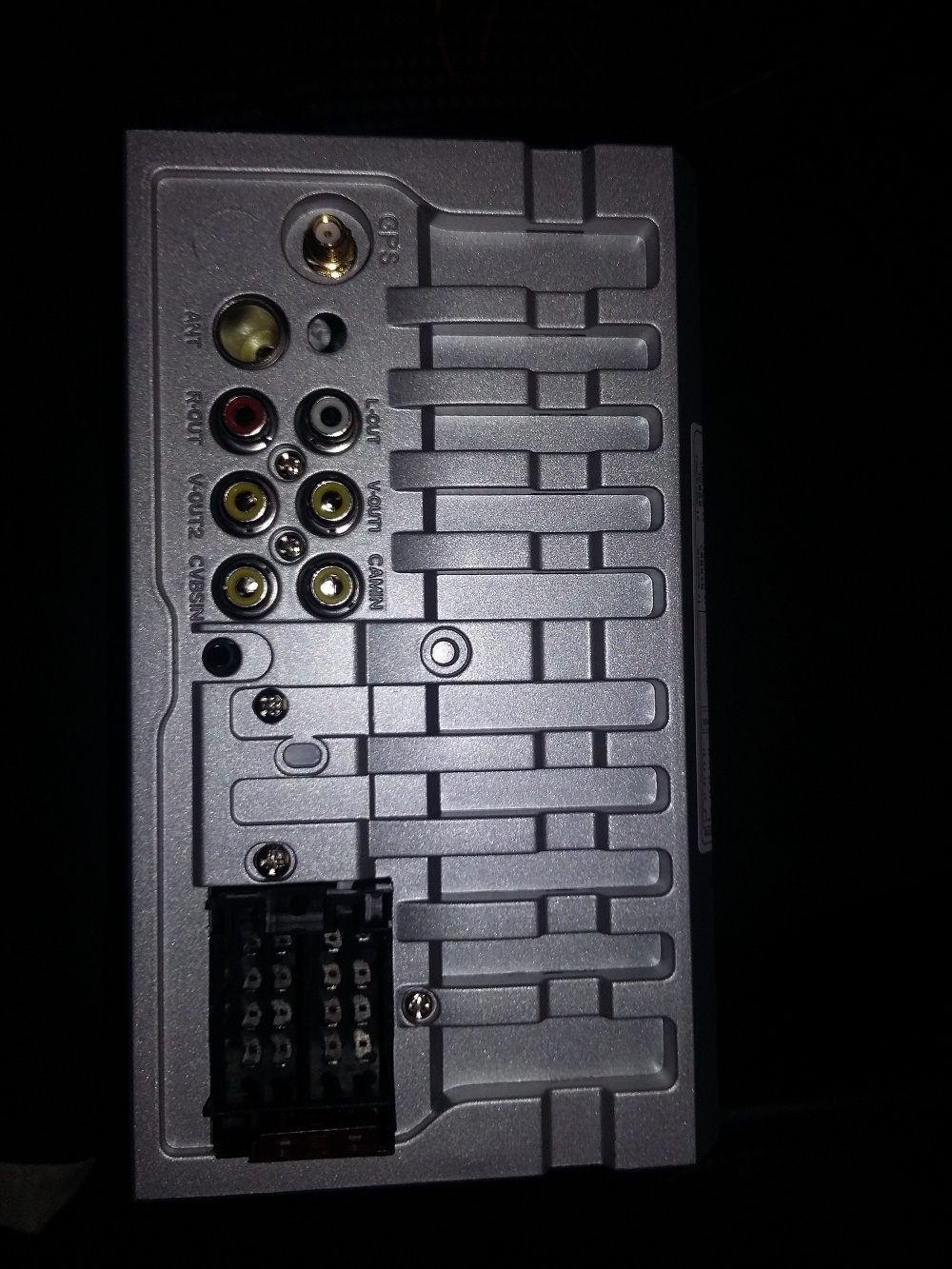

Здравей!
Снимай схемата отгоре на медията и я прати.
Жълтите букси - единия край в камерата, а другия във вход CAMIN на медията. Червеният кабел предполагам е ревърс, който се закача към кабел REV, който обикновено излиза от буксата на медията. За да съм 100 сигурен ми трябва схемата отгоре на медията.

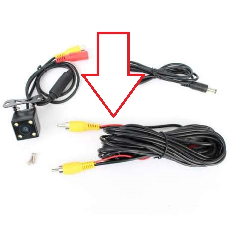

Ето още инфо колеги.Не ми е ясно за какво е червеният кабел който излиза от чинчовете на 5м кабел.

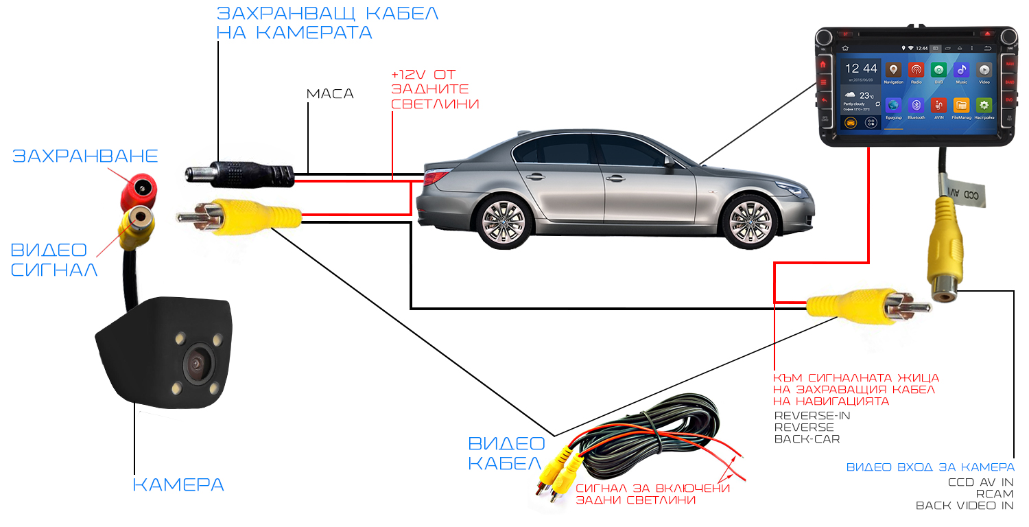

намерих тази схема според която връзвам единия чрвен кабел към + от задна светлина а другия от постоянния +който захранва навигацията или към кое?

проблемът е решен камерата се свързва веднъж към плюс който е от задната скорост и втори път към кабел на който пише cum контрол самата камера монтирах над регистрационния номер защото там има най-добра видимост

Здравей колега golfmaniak666, къде свърза червените кабели който излиза от чинчовете на 5м кабел?

Здравейте колеги, маркираните със зелени кръгове кабелчета, къде се свързват ?

Аз просто ги изолирам- може и без тях.
Slavkom
Мнения: 71
Регистриран на: Чет 06 сеп 2018 14:58
Re: свързане на навигация и камера
Мнениеот Slavkom » Нед 24 фев 2019 15:30
И двата ли ги изолира? +12В откъде ги хвана ? От плафончето над регистрационния номер или ?

Мнениеот Ivo_Dinkov » Пон 04 мар 2019 8:51
12 за поподсветката на камерата- да, от плафона.

Мнениеот golff43 » Пет 03 май 2019 12:27
Здравейте, тези червени кабелчета от чинчовете не са ли , когато примерно слушаме музика и включим задна , да спира музиката и да се отваря сигнала от камерата и след изключване от задна отново да тръгва музиката или бъркам?

Мнениеот Ivo_Dinkov » Съб 04 май 2019 20:44
Бъркаш се. Ако радиото подържа КАН, това се контролира по КАН шината, иначе само картината се сменя, звука остава. Има опция (поне на моето) да си настроиш с колко да се намали звука.
