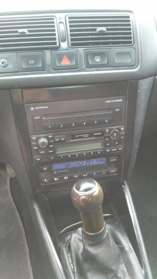

Здравейте,
търсих подобен проблем, но нищо не открих.
Купих въпросната гамма + сд чейнджъра от приятел - в неговата кола всичко работеше перфектно,
не знаехме кода и се наложи да го занеса да го разкодират - като преди това направиха профилактика и всичко беше наред.
При пуснато радио нямам проблем, но когато пусна сд чейнджъра - или изобщо не тръгва, или прекъсва или качеството на музиката е много лошо. Когато работи 20-30 мин се оправя и няма проблем до следващото по-продължително спираните.
Идеи ? :beer

Не е от разкодирането,какъв Цд-ченджер пускате?
Може ли снимка?

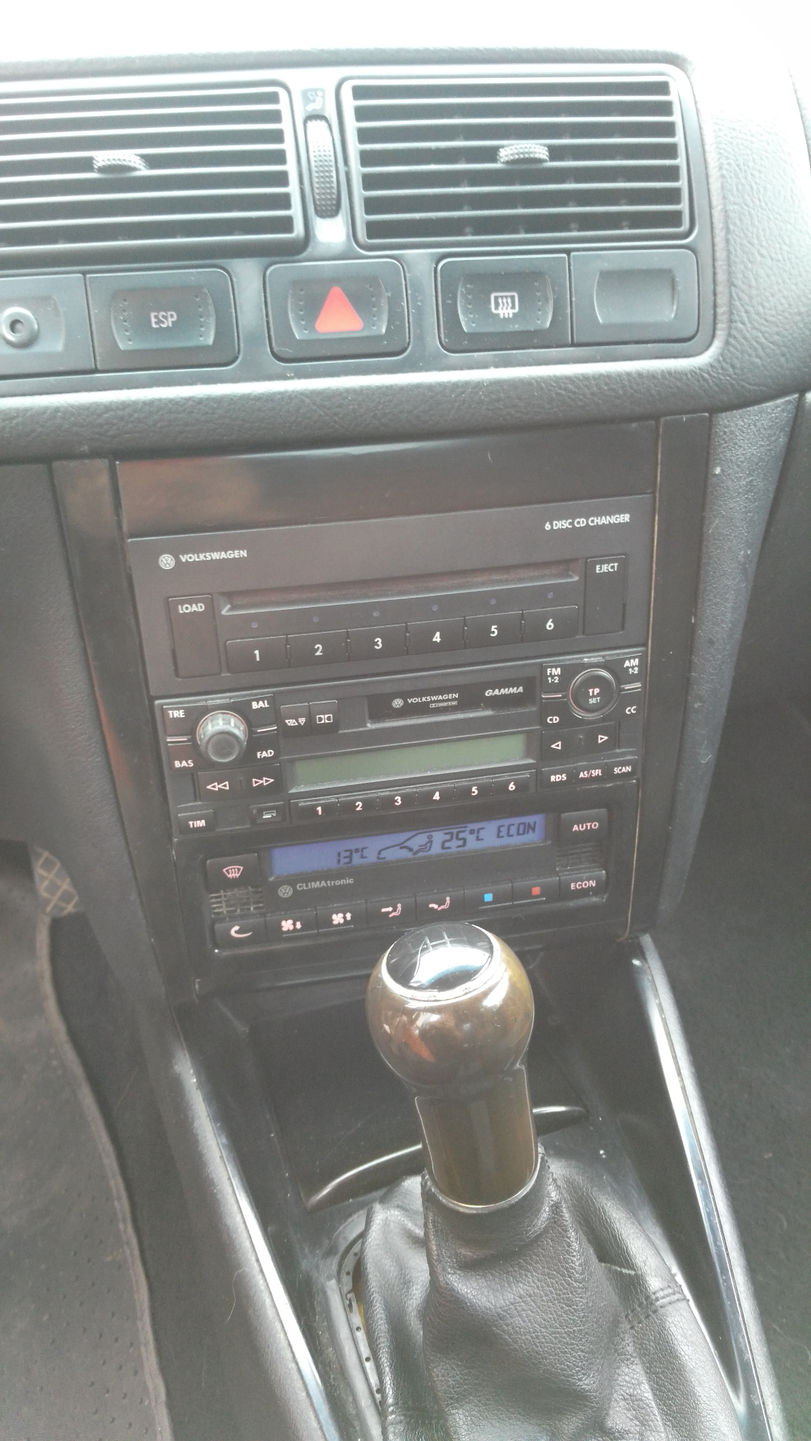

Ето го и него - всичко е взето от пасат :)
