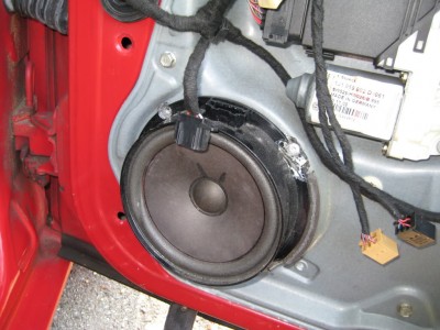

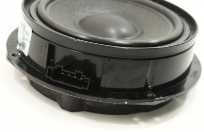

Здравейте,колеги.Бих искал да попитам дали има разлика между старите говорители на Голф 4 визирам тези от 1998 и новите,които са на фейслифта.Прикачвам две снимки за да добиете представа за какво точно питам.
Благодаря на отзовалите се :)

Разлика в размера и монтажа няма, има разлика в производителите Nokia/Isophon/Philips, но тя не е свързана с годината на производство и всичките са с еднакви параметри.

Извинявам се че по такъв идиотски начин зададох въпроса.Основно ме интересува качеството на звука,понеже аз съм с хартиените и не ми харесва особено баса.

Всичките оригинални са хартиени, разлика в качеството на звука нямат.

Аз имам леко съмнение, че качеството е еднакво макар и написаните параметри да са еднакви. Ще кажа защо се съмнявам защото втория тип от снимките по горе съм ги виждал само на коли които са с Navi или OEM CD... Та по високо ниво на оборудване, с по качествени "радиа" и от следва вероятността за по качествени говорители. Вече текущото състояние след 15г е ясно...
