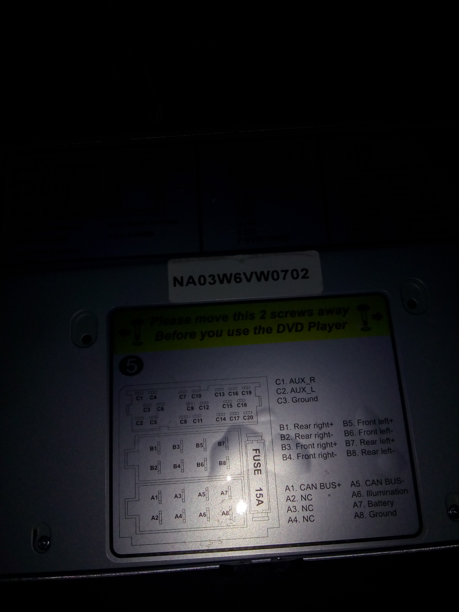

Здравейте! Проблема се появи след смяна на оригинална мултимедия с китайска най-вероятно .Мултимедията не се изключва след махане на ключа.Също така след изключване от бутона остава доста сериозна утечка.Прекодиране в can-bus ли трябва?

няма да ти се изключва. Оригиналния се управлява по KAN, този не става! трябва от другаде да вземеш +

1во провери как е свързана- всичко ли е на правилното място. На един авер шарана му се запали заради неправилен монтаж на мултимедия китайка....

Новата медия има кан.

Има голяма букса която няма как да се обърка ,други те са антени и управление волан.

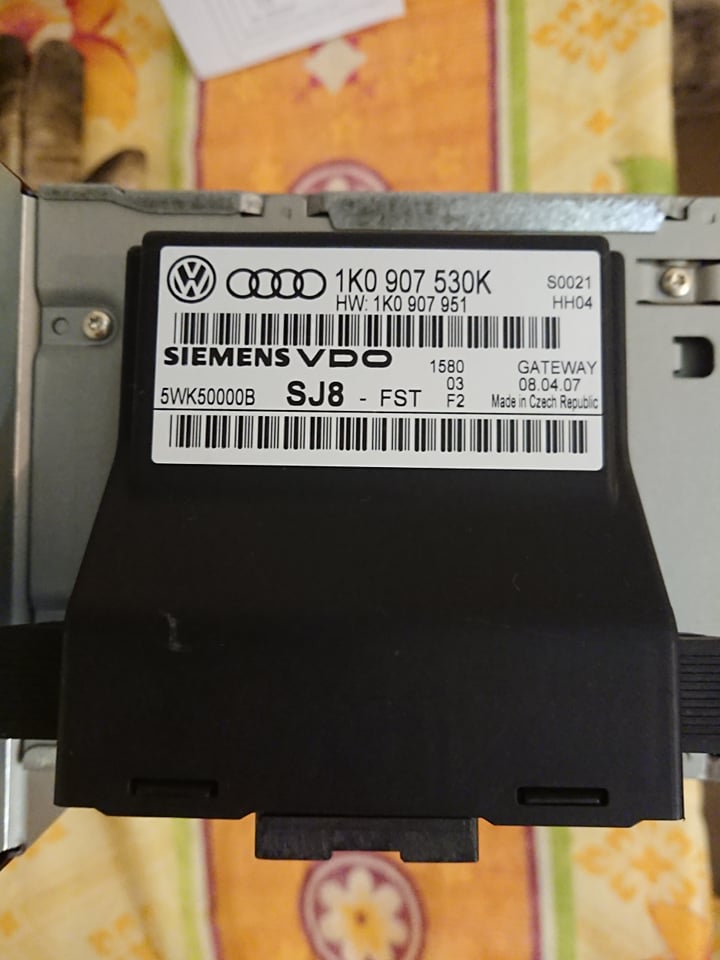

Обновяване на кан модула софтуерно, а дали ще се изключва при вадене на ключа китаеца знае :)

Това е моят GATEWAY какъв трябва да търся и да сложа за да бъде всичко наред, и да не ми взима ток от акумулатора постоянно, дори и при изгасен двигател ??
Явно няма да мога да го обновя софтуерно защото нямам необходимото оборудване.
Само да вметна че Голфа е 2007 модел.

Закачаш едно товарно реле за 2 вериги на буксата на медията и прекарваш CAN TX и CAN RX през него. Взимаш управляващ плюс от плафона в жабката и си ок.
Резултатът е, че на 15 мин плафона в жабката заспива и прекъсва веригата на кана. После като отвориш врата се възстановява веригата.

Приемам канове за софтуерно обновяване и проблема се решава и всичко си остава фабрично :)
