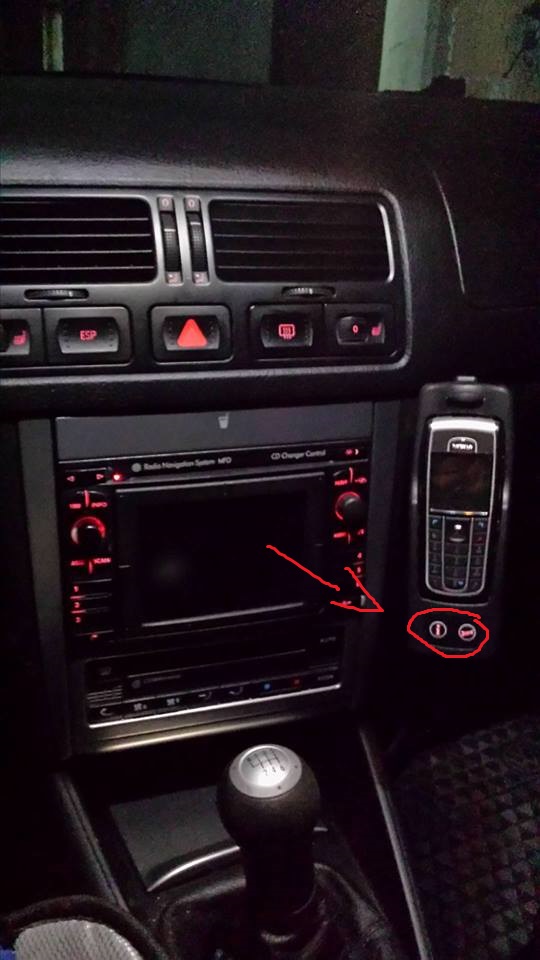

Трябва ти стойката и телефона , нужно е само да намериш буксата от модула . Букса за слушалка не е нужно цялата система е вързано към касетофона .

Заводско си е вързано
