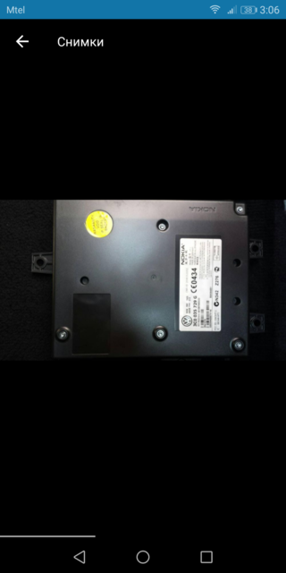

:beer Здравейте, тъй като минаха 2 години откогато си карам с оригиналния блутуут модул, който не поддържа сума неща.. реших да се позаинтересувам какъв точно модел модул трябва да търся за да мога да управлявам телефонен указател, набиране и тн от мултимедията ми (оригинална rns510)..
Прикачвам и снимка на сегашния модул..
Благодаря ви предварително, приятели.

Премиум модул възлиза на 400лв

Е ти имаш инсталация, заменяш само модула подходящия, че са много версии

Ето нещо като отправна точка:
https://eurozonetuning.com/products/9w7 ... and-rcd510
с повече четене:
http://www.carsystems.pl/bluetooth,c3.html
Иначе търсене в гугъл "RNS510 bluetooth". Има много варианти, зависи какво е обурудването на колата. Ако имаш копчета на волана, бял или червен дисплей м/у километража и оборотомера, вграден микрофон, антени, и т.н.
В моята е инсталиран модул с RSAP 5N0035730A (вграден GSM с антена на покрива) и си работи с навигацията и таблото. За теб предполагам, че ще е по-трудно да го инсталираш и ще ти трябват допълнителни неща, т.е. гледай други :). По едно време го смених за няколко дни с друг с Handsfree режим, пак си излизаше на навигацията и на таблото, ама някак по-грозно ми се виждаше и си върнах RSAP модула и се ограничих до телефони с RSAP (Galaxy S7). Въпросния handsfree модул, мисля на ...729B завършваше, се търкаля някъде и ако имаш интерес мога да го потърся. Има и по-хубави от RSAP които работят със всякакви телефони (handsfree профил), но изискват бял/цветен екран на таблото или някакви допълнителни адаптери,за да визуализират на таблото.
Скоро си мислех по темата и за моята кола. Оказа се, че отивам на нов GSM-модул, нова навигация MIB2 и цветно табло, всичкото това за над 5-6 хил. лв + мрачни адаптации и настройки :)
Има и някакви не оригинални, който изглеждат обещаващо но не съм ги ползвал:
https://www.kufatec.de/shop/en/fiscon-b ... h-solution
в частност ето това:
https://www.kufatec.de/shop/en/fiscon-b ... ction_ms=1
П.П. Попаднах и на списък със всички Bluetooth модули, какво поддържат и с какво са съвместими тук:
http://wiki.ross-tech.com/wiki/index.ph ... trofitting
