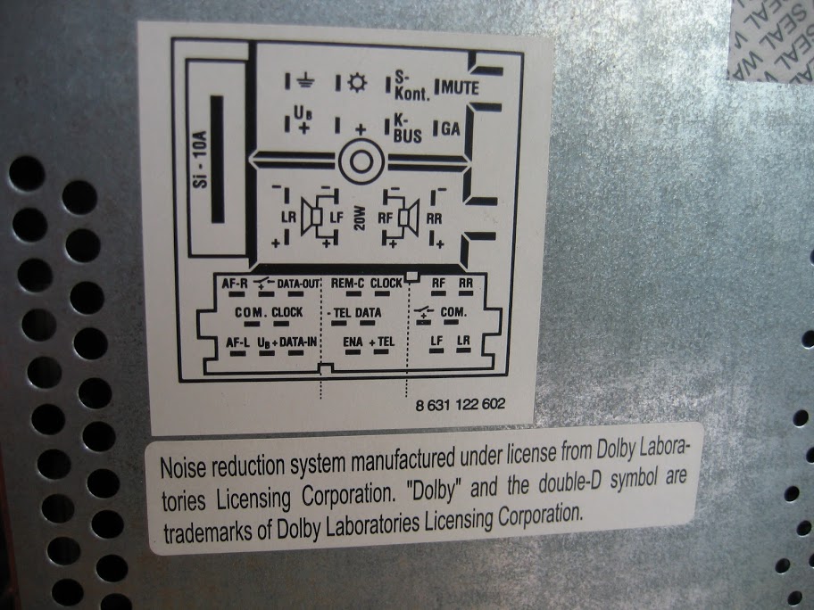

Здравейте колеги, сложих си касетофон гама, давам на контакт въвеждам кода, всичко работи, но като извадя ключа пак иска код.Как мога да го оправя това знаете ли?

По принцип има кабел по който има +12 волта постоянно, за да не губи настройки!
Явно не си го свързал, ти ли си го постави, имаше ли заводски конектор за захранването.
Отзад има два конектора, единият е за колоните, другият е за захранване.

да възможно е, защото в черния конектор имаше някои пинове които са свободни.Иначе има 4 заети пина и няколко кабела, които не ги знам къде да ги сложа.А другия кафявия конектор си има 8 кабела в 8те пина.Можеш ли да ми кажеш в кой пин трябва да е този кабел за настройките и какъв е на цвят.

във първата тема един колега казва "За да работи Гамата коректно трябва на позиция 7 от твоята схема да имаш постоянно +12 волта.", а във ръководтството до колкото видях в пин 5 е постяния ток?

Ти в момента какво си свързал от 8-те пина.
На кое краче си подал +12 волта.

Трябва и един + на 5-ти крак (code)и си готов!

На 7ми и 5ти крак са постоянните плюсове, а на крак 4ти е контактния, ако си имал афтърмаркет плеър там контактния е отишъл на 7ми крак на евробуксата, а от 7ми постоянния е сменен в 4ти, просто им размени местата и обезателно на 5ти крак имаш още един постоянен плюс! Не забравяй и 3ти крак K bus за правилното обучение на радиото с таблото на колата

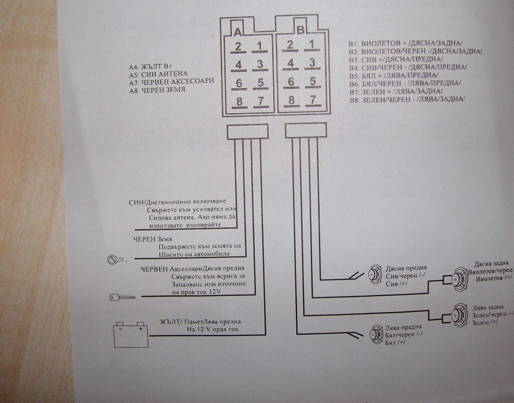

Да не отварям нова тема...Въпроса ми е следният - купих Пасат В5 със сменен неоргинален радиокасетофон. Приятел ми подари оригинална Gamma от друг Пасат. При опита ми да ги сменя Gamma-та не тръгна. Видях на кутията схемата за захранване с 12 волта, където + (плюса) въобще не съвпада. Явно предишният собственик е сменил разположението на кабелите в куплунга за захранване. В момента при мен в куплунга влизат четири кабела от които само - (земята) съвпада.
Дали някой е имал подобен проблем и как го е разрешил?
