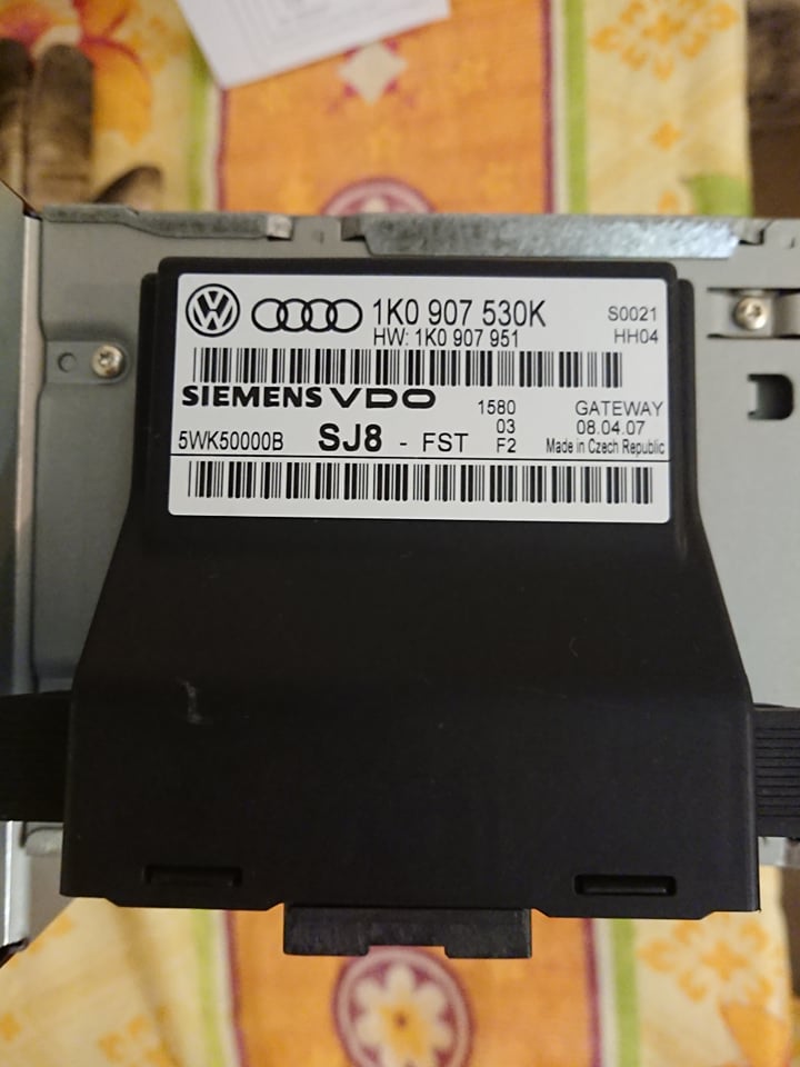

Здравейте аз имам същия проблем с падането на акумулатора след смяна на оригиналното СД с ДВД навигация и не знам какво да правя.
Постоянно нямам акумулатор и не мога да запаля колата. (Интересното което забелязах е че при оригиналното СД когато включа на контакт или стартирам двигателя, то се включва автоматично. Същото прави и когато изключа двигателя или от контакт, спира автоматично. А при ДВД навигацията не е така ??)
Това е въпросния GATEWAY, та с какъв трябва да го сменя за да нямам този проблем с акумулатора и всичко да наред? Помагайте моля ви.
