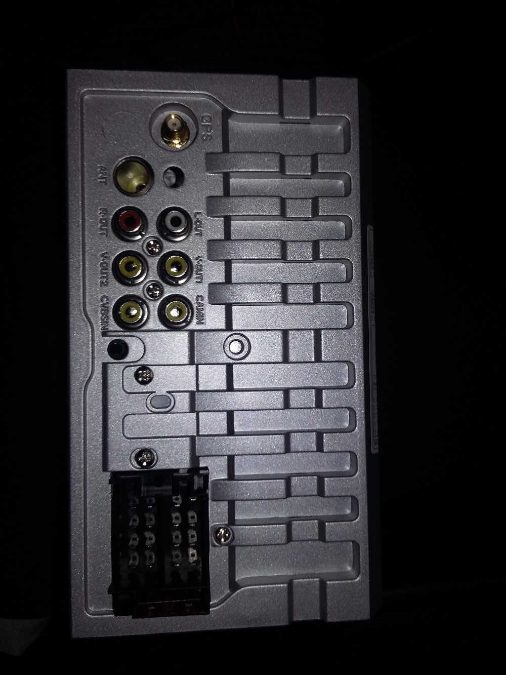

Та взех си навигация сложих я свирна и всичко точно.Тя е с GPS и камера за задно виждане.Антената я монтирах прокарах кабели всичко тояно.Сега идват няколко въпроса:
1-Как се свързва камерата? за захранването ясно.кабела който е 5 метра има червен проводник(Има го и на двете букси) за какво е? и на кой изход се монтира камерата(снимка 1 и 2)
2-Къде най добре стой самата камера(колата е голф 4)
3-От къде мога да си изтегля карти на европа?(навигацията е китайска и на нея пиша само 7021G)

Здравей!
Снимай схемата отгоре на медията и я прати.

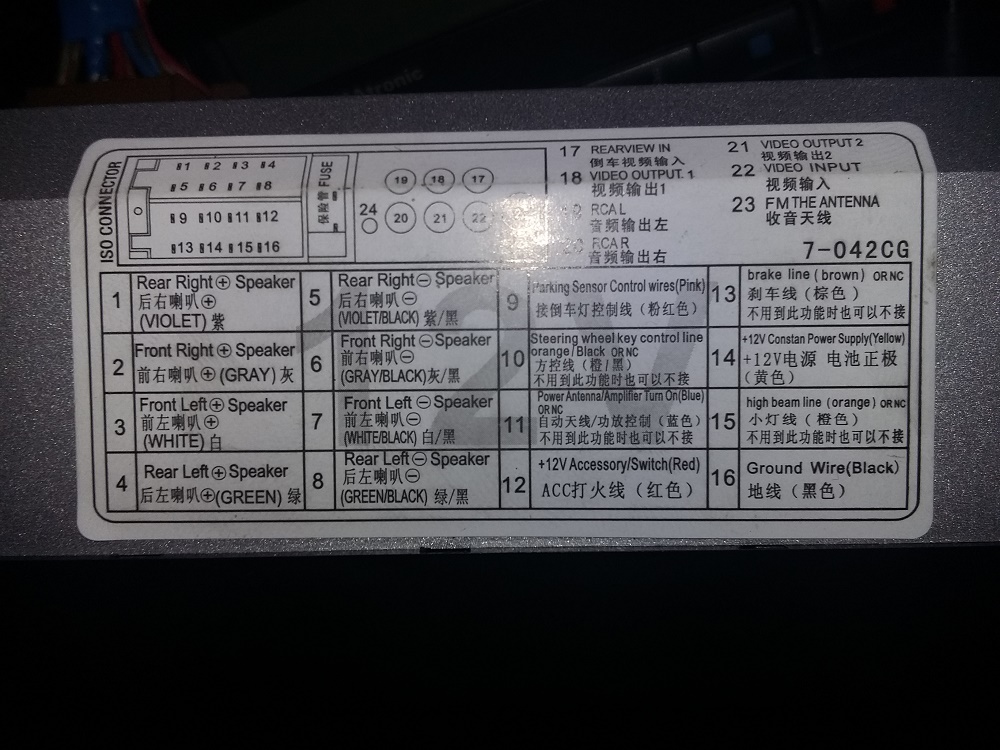

Жълтите букси - единия край в камерата, а другия във вход CAMIN на медията. Червеният кабел предполагам е ревърс, който се закача към кабел REV, който обикновено излиза от буксата на медията. За да съм 100 сигурен ми трябва схемата отгоре на медията.

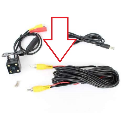

Ето още инфо колеги.Не ми е ясно за какво е червеният кабел който излиза от чинчовете на 5м кабел.

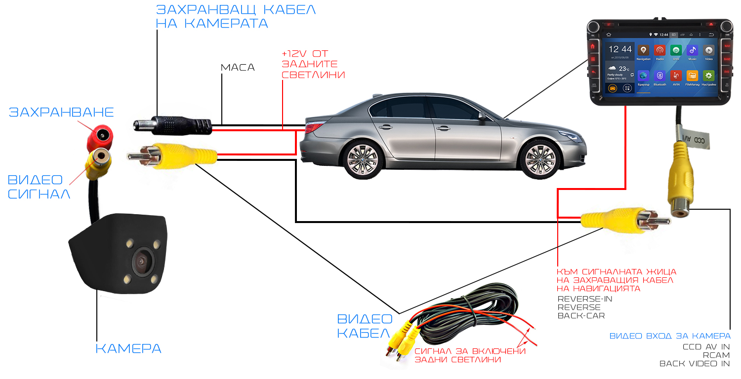

намерих тази схема според която връзвам единия чрвен кабел към + от задна светлина а другия от постоянния +който захранва навигацията или към кое?

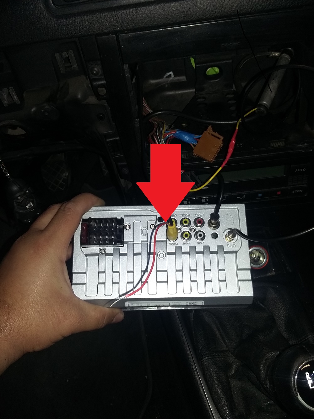

проблемът е решен камерата се свързва веднъж към плюс който е от задната скорост и втори път към кабел на който пише cum контрол самата камера монтирах над регистрационния номер защото там има най-добра видимост

Здравей колега golfmaniak666, къде свърза червените кабели който излиза от чинчовете на 5м кабел?

Здравейте колеги, маркираните със зелени кръгове кабелчета, къде се свързват ?

Аз просто ги изолирам- може и без тях.

И двата ли ги изолира? +12В откъде ги хвана ? От плафончето над регистрационния номер или ?

12 за поподсветката на камерата- да, от плафона.

Здравейте, тези червени кабелчета от чинчовете не са ли , когато примерно слушаме музика и включим задна , да спира музиката и да се отваря сигнала от камерата и след изключване от задна отново да тръгва музиката или бъркам?

Бъркаш се. Ако радиото подържа КАН, това се контролира по КАН шината, иначе само картината се сменя, звука остава. Има опция (поне на моето) да си настроиш с колко да се намали звука.
