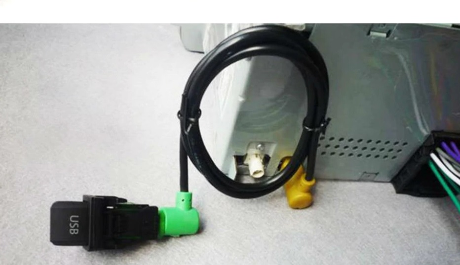

До колкото разбрах когато аз търсих как да стане тази процедура, е необходимо да се види дали самото радио има изход за usb отзад (жълта букса), след което се взика кабел с такава букса в единя край и usb в другия, но така и не съм имал време да го направя все още
нещо такова:

Забрави, европейските модели нямат този вход

Това кабелче и копче се свързва успешно с Андроид медия. Plug and play.
