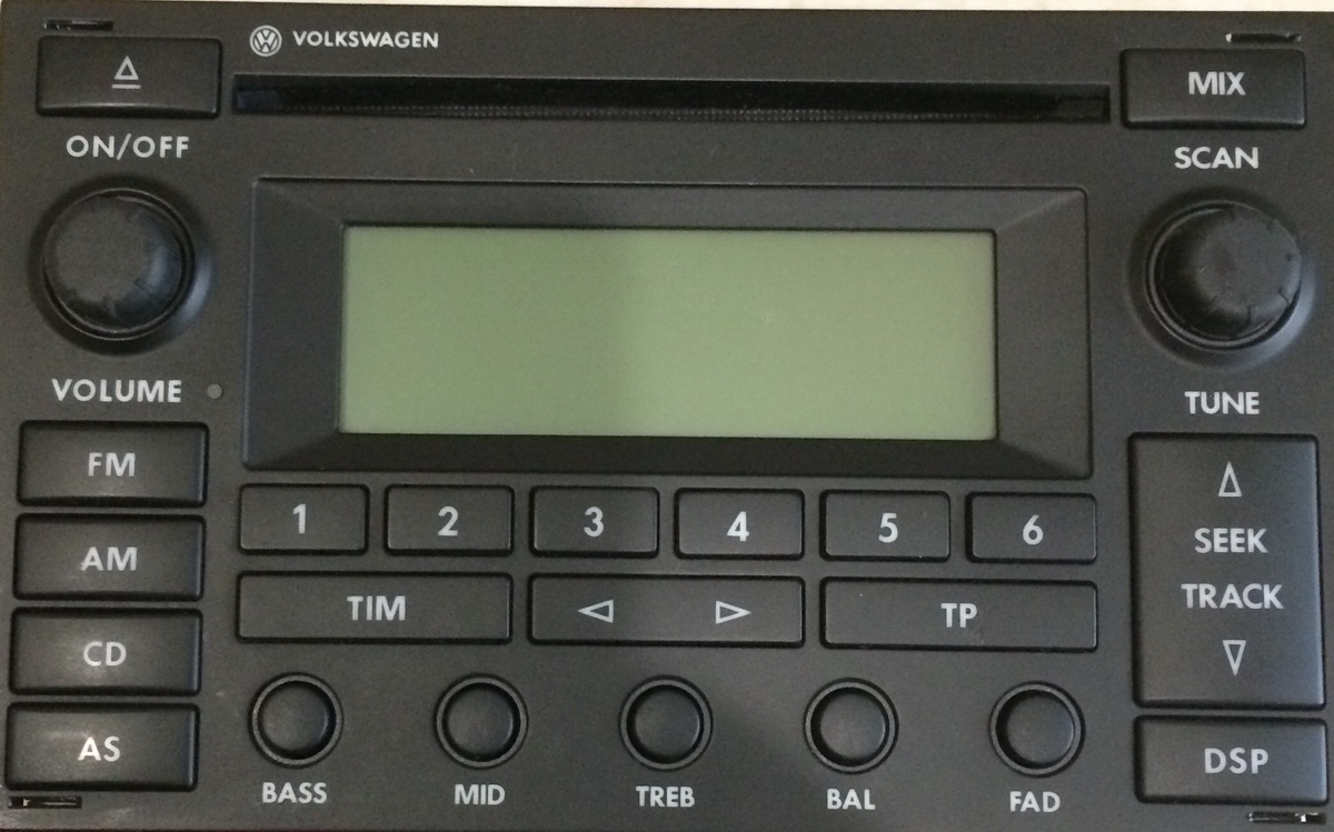

Имам следното животно в колата DELTA 6:
Спря да вади дисковете и се установи счупена част, която се грижи за ваденето на дисковете.
От доста време обмислям да вържа USB модул, за да не се налага да записвам дискове като луд.
Сега е точният момент - няма смисъл да ремонтирам/заменям CD-то.
Какви са опциите ми?

С колко пина ми трябва модул - 8 или 12? Колата е VW Passat B5.5, 2005, ако има значение.

Сега остава да потвърдя, че моето радио е с 12 пина?
От прочетеното в нет-а стигам до този извод.

Delta 6 е с 12 пина.
