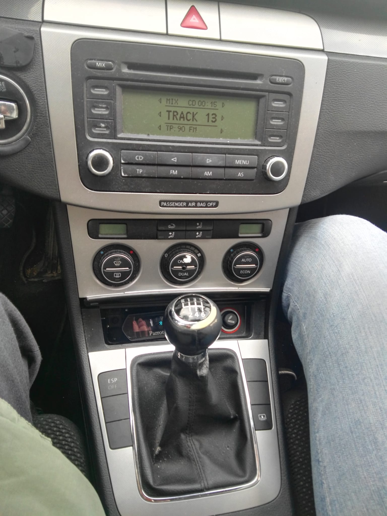

Колата е 2005 г.Има такова радио:

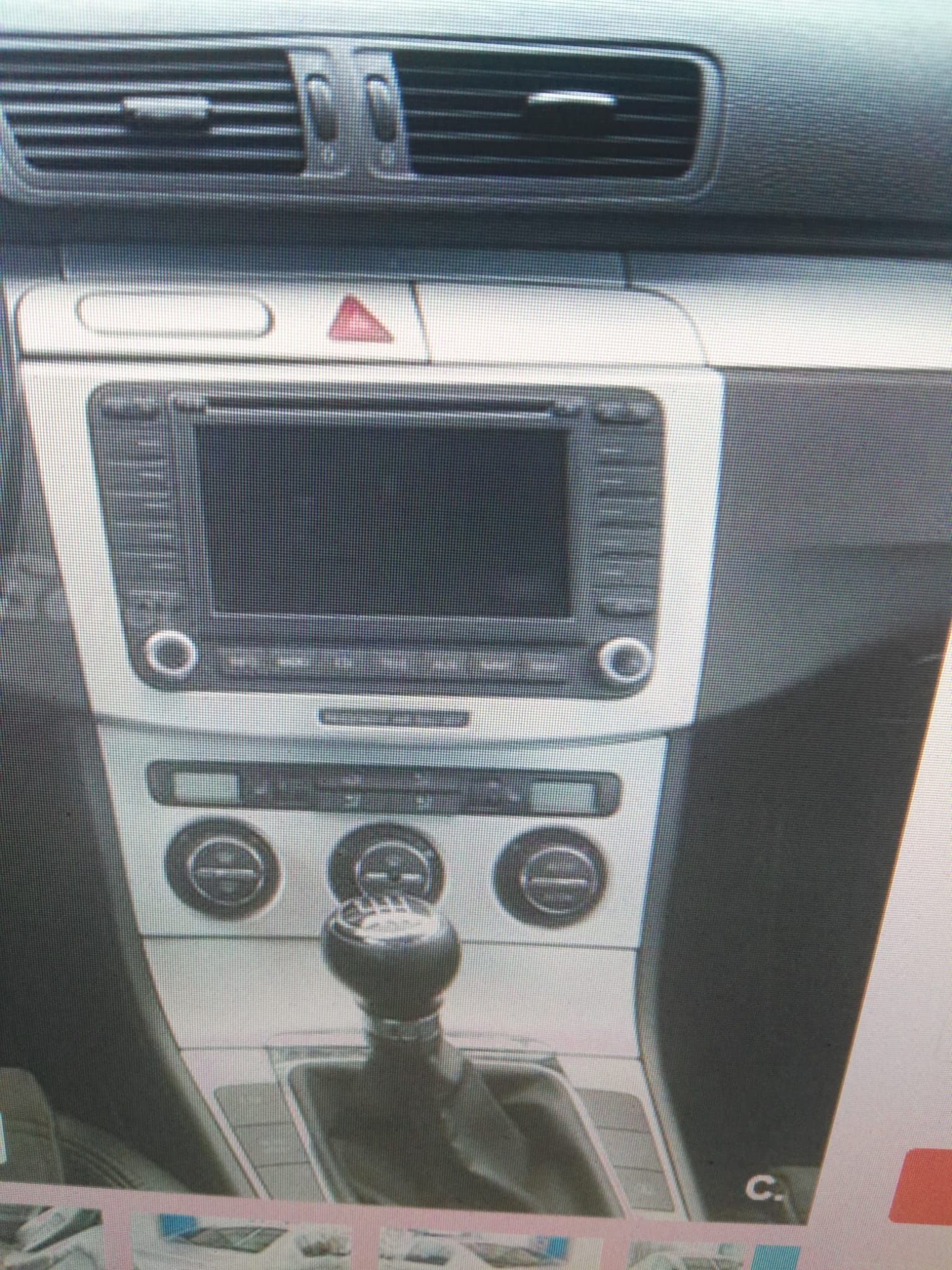

Искам да го сменя с това,защото има и навигация:

А да те питам, с оригиналното аудио как слушаш музика от външен източник?! Карта памет, или флашка, например? :)

Аз я купих преди няколко дена и не разбирам от електроника .Новнука ми ми показа един кабел с жак ,мушнах го във телефона .Радиото засвири,но се намалява и усилва само по телефона.Той ми каза ,че може ичрез блутут,колата има ,но не можа да го включи нямаше време.

Снимката със навигация е доста стар модел даже и тъч скрийн няма, няма и карти за България

Всичко може да се сложи рнс510 и рцд510 но да в предвид годината при по-нови плеъри става проблем с електрониката и се получава спад в акумулатора. Проблема е решим с обновяване и или смяна на кан модул, но в предвид че си в друга държава при теб става по-сложно. Тъй че можеш да си замениш и стар фабричен плеър за да нямаш ядове

Значи трябва майстор.Ако сложа от 2007-8 г.то може.

Понеже разбираш от това.С какво би ме посъветвал да заменя радиото с друго, но да има навигация.да е от оригиналните на vw passat и по възможност да се смени без допълнителни устроиства.Да не пречи на електрониката.

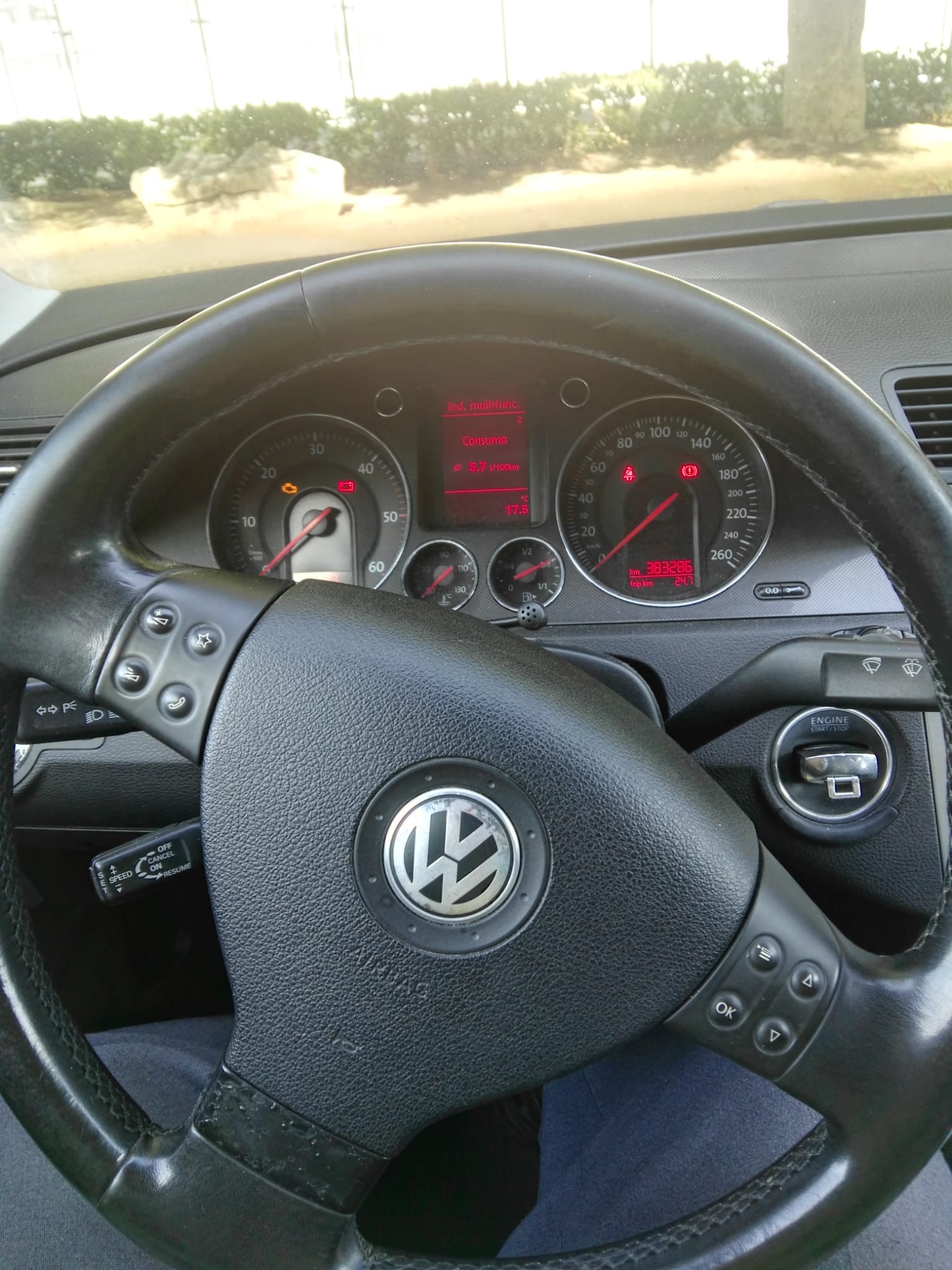

По принцип ако си с мултиволан о големия хайлан дисплей на борд компа, единствено рнс510 ще комуникира, но ако версията на софта е по-висок за модели след 2010г пак се налага замяна или софтуерно обновяване на кан модула.

Мнениеот urii » Пон 30 дек 2019 15:21
Ето това е.
