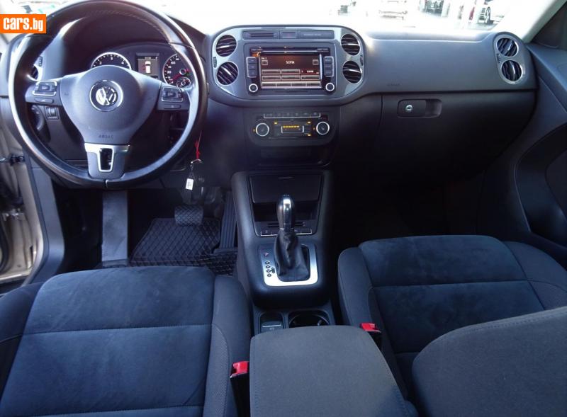

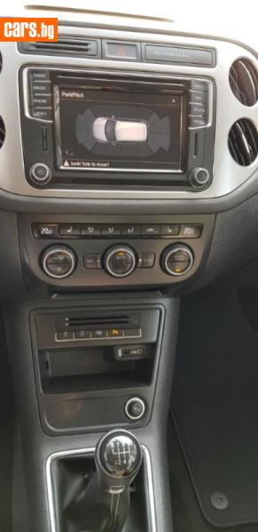

Нов модел мултимедия
nova versiq.jpg (24.49 KиБ) Видяна 7059 пъти
Стар модел мултимедия
stara versiq.jpg (53.69 KиБ) Видяна 7059 пъти
