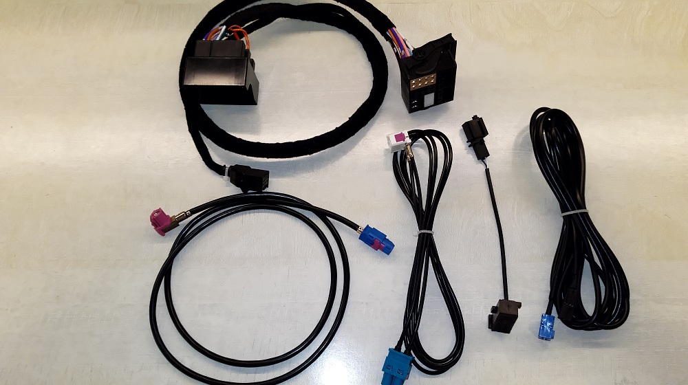

Кабели които ще трябват:
Сет за удължаване към жабката и връзка с дисплея. Ако сте си имали устроиство в жапката такъв сет няма да ви трябва.
От Алито: „MIB STD2 ZR NAV Discover Pro Radio Adapter Cable Wire harness with 2 to 2 cable For Golf 7 MK7 Passat B8 Tiguan MQB CAR“
https://www.aliexpress.com/item/3298318 ... 4c4doJzArZ
Оказа се доста добро качество като повечето букси и микрофона са си с щампи VW. Включва: основен кабел за удължаване на снопа към жабката и управление на дисплея, кабел за видеото към дисплея, кабел за удължаване на AM/FM антените към жабката, микрофон, кабел за микрофона.

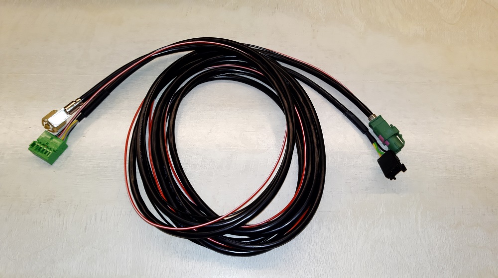

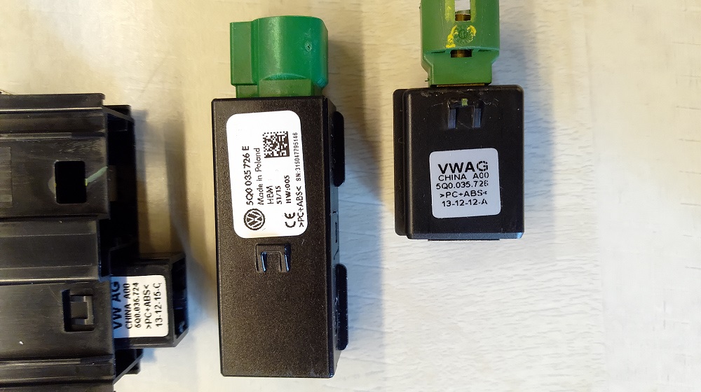

Сет за връзка с USB и AUX портовете.
От Алито: „CarPlay Interface LVDS MIB USB Cable wire for V.W Golf MK7 7 Passat B8 Tiguan 2017-2018“
https://www.aliexpress.com/item/4000004 ... 4c4doJzArZ
Взех само кабели но в последствие разбрах, че за да бачка Apple Carplay трябва да се смени USB порта с последното поколение 5Q0 035 726 E.
Един и същ е за всички ВАГ, взех от Октавия 3. Просто се маха старият и се щраква новия.

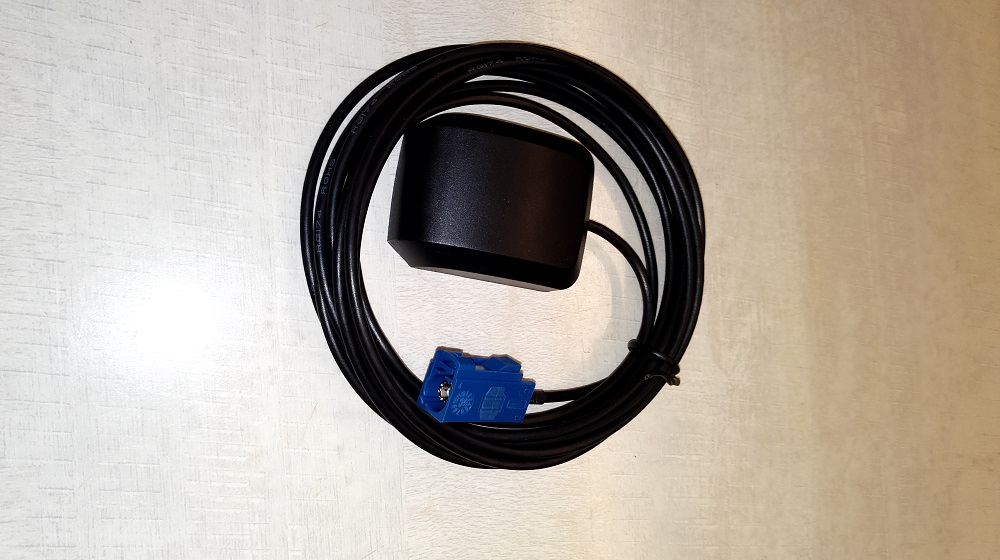

GPS антена
От Алито „GPS Antenna Fakra MFD2 RNS2 RNS 510 MFD3 RNS-E For VW Skoda For Benz For Audi“
https://www.aliexpress.com/item/3266654 ... 4c4dsdC1Ps
Взех я просто за проба (струва 4$) пък тя взе, че тръгна и позиционира веднага (от масата в кухнята ).

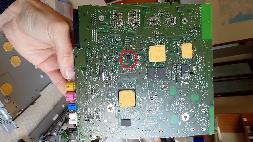

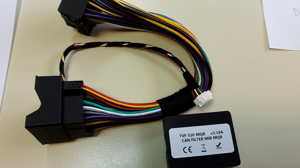

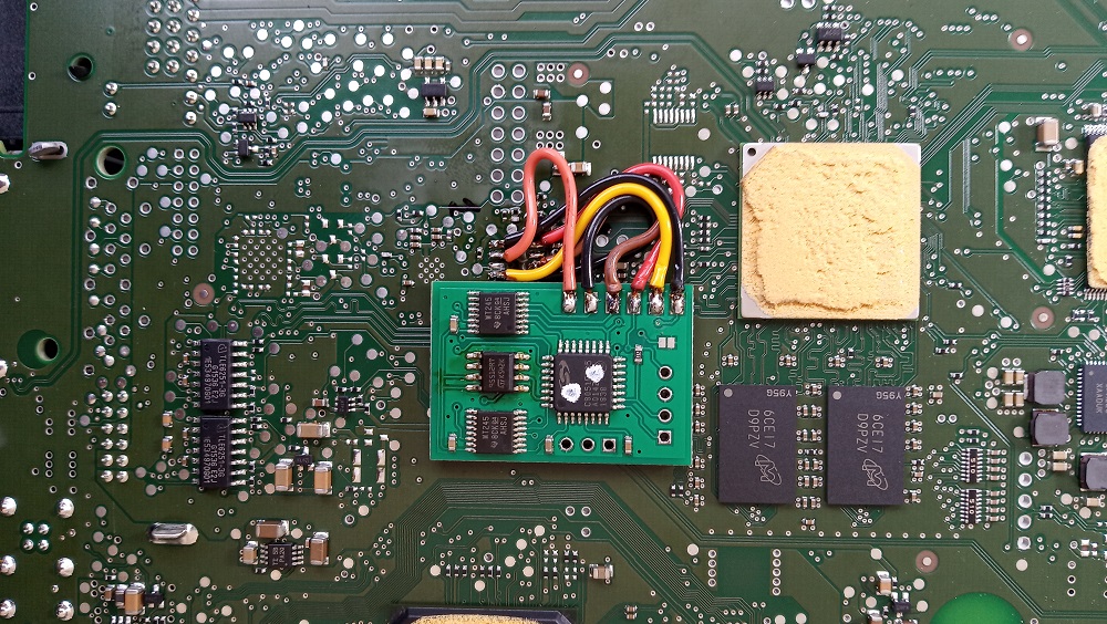

Хаковете биват хардуерни и софтуерни.
1. Хардуерен хак
Срещу съоветната сума получаваме пач платка и кан филтър. Срещу допълнителна сума ви го пачват те. Ако можем си го правим сами.
8 часовия таймер и алгоритъма на КП е в едим ЕЕПРОМ.
При хардуерния хак се поставя междинна платка между еепрома и мултимедията. Така при всеки ребут на мултимедията (не включване и изключване а ребут чрез продължително задържане на пауър бутона) платката връща таймера в изходна позиция. Изходна позиция означава не 8 часа а времето което е оставало в еепрома преди да се сложи на платката. При махането и слагането на чипа, особенно при махането ползвайте станция с горещ въздух. С поялник рискувате да съсипите нещата.
Така с въпросната платка се преборва часта на КП с таймер.
За да се пребори и КП която ще набие по КАН се слага филтър на КАН шината който филтрира само пакетите за КП, всичко истанало си върви.
Предимствата на хардуерния хак е, че всички екстри(наигация, апконект....) които са били активирани в устройството остават активни и си ги ползвате безгрижно. Недостатък е, че като изтече времето трябва да ребутнете мултимедията чрез продължително задържане на бутона за включване.
И така след като сложих платката и пуснах мултимедията тя тръгна нормално, кефя се, че всичко работи и когато след около 30 минути наби КП разбрах, че съм си играл с нея прекалено дълго преди да сложа платката
Ребут и отново имаме онова оставащото време от онези 8 часа, в моя случей 30-тина минути. И следва точка 2.
