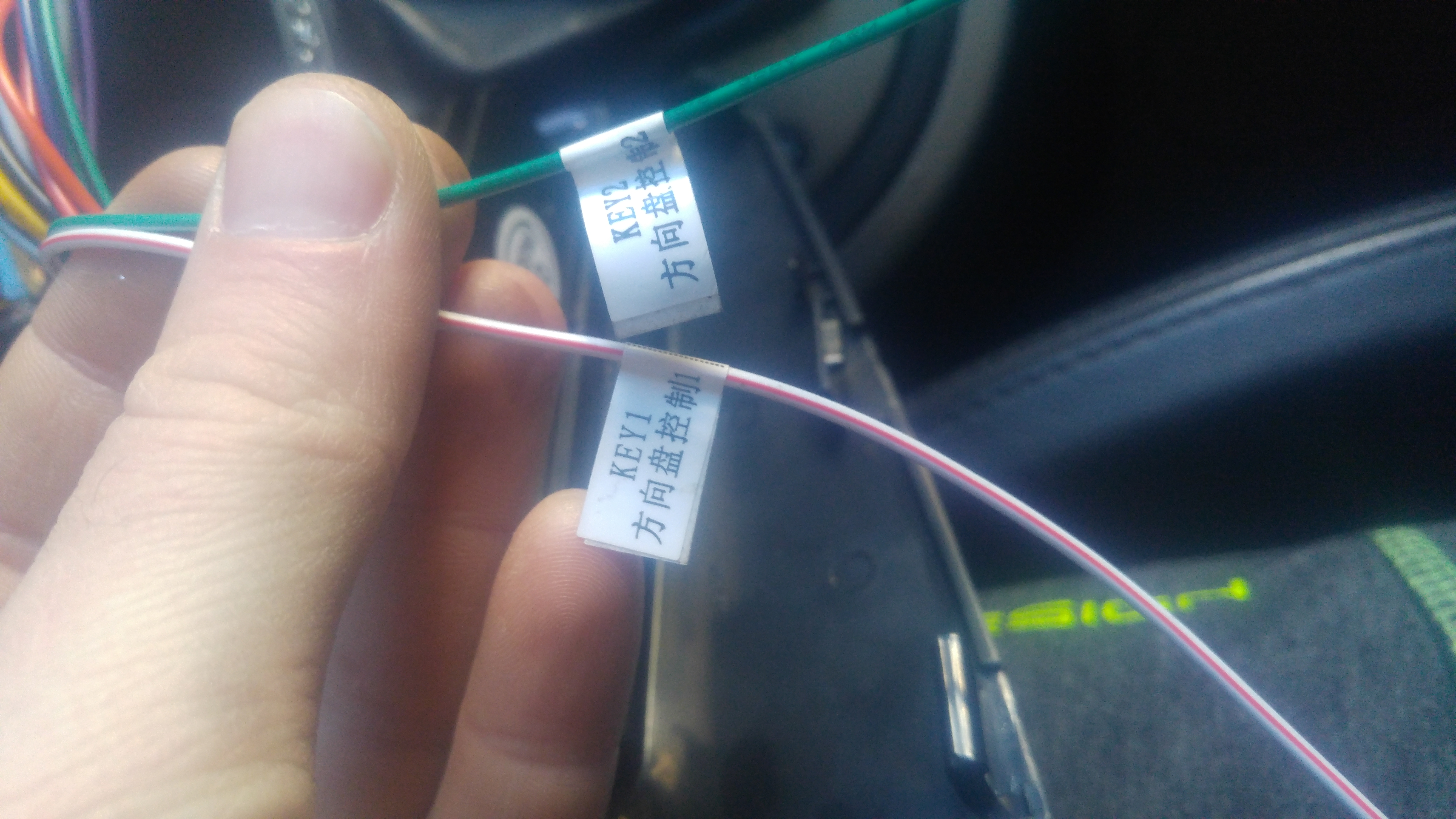

Второ: Навигацията му има функция наречена Steering Learn. Това за мултифункционален волан ли е? Демек да си настрой копчетата от навигацията, на кои копчета да отговарят на волана? Ако опитам да направя нещо, изписва Failed. На един клип гледах как един хваща зелено-бяла жица (Key 1) и говори за някаква друга кафява (най-вероятно онази Back), и че едната май се вързва на зема... другата не знам къде. Демек трябва да се вържат тия жици, за да функцонира тази опция и да може да запамети някакви копчета за волана?

За волана се ползват key1 и key2. Трябва да намериш кои са двете управляващи волана плюс една маса и когато ги свържеш,после се обучават копчетата.

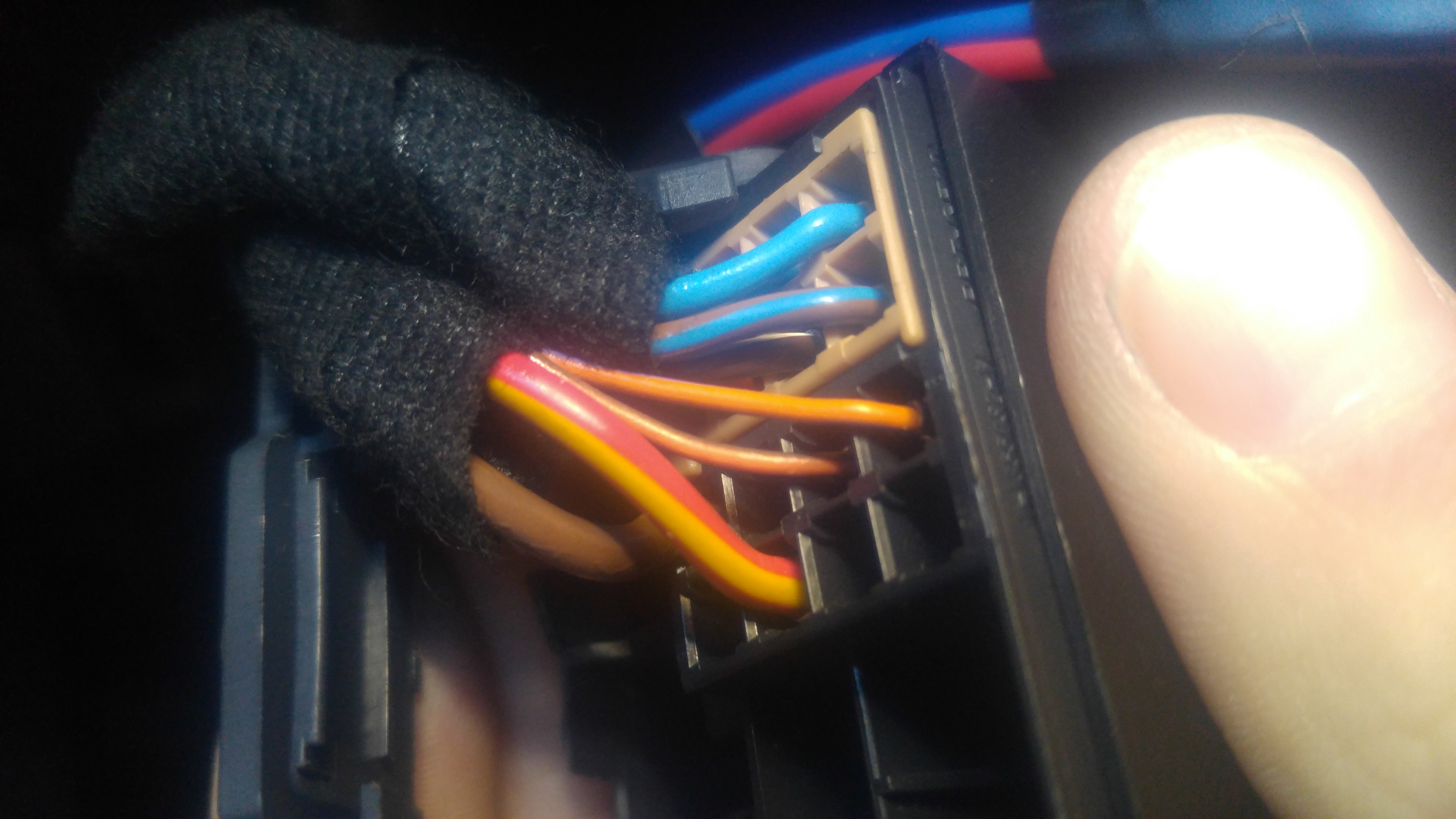

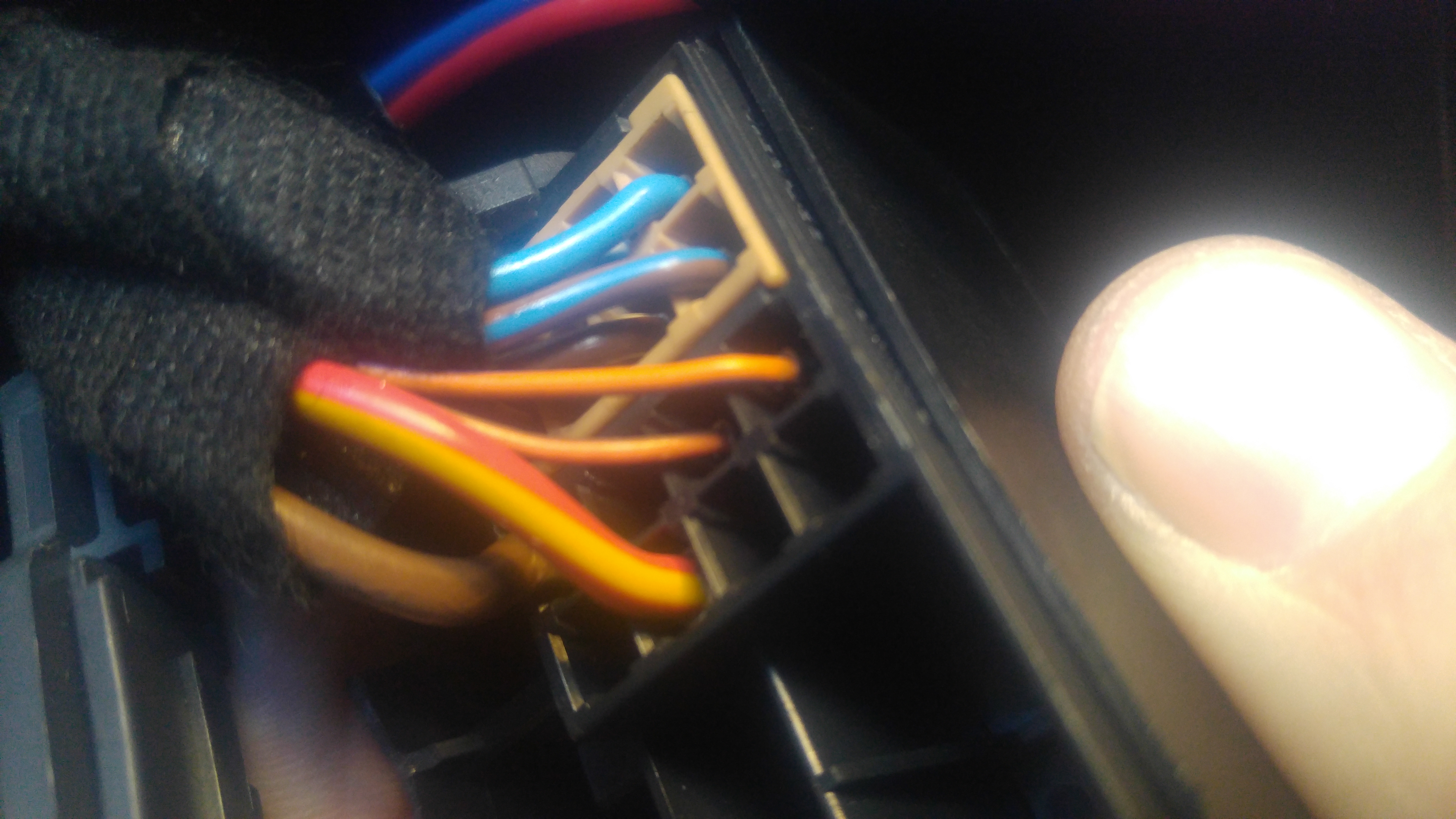

Иначе тия двете жици за волана key1 и key 2, демек към едната подаваш +? Горе долу гледах клип, в който се говореше май, че ако колата ти е с много бутони се вързват и 2-та кейа, ако е с малко само единия. Погледни снимката. Двете тънки жици в черната букса, може би са те за волана. От другата страна не излиза нищо, понеже съм вкарал оригиналните в тоя преход. Предполагам някоя от тия 2-те трябва да вкарам на някой Кей, а другата към земя? Мерих ги тия 2-те жици, по никоя няма напрежение?

Колега, занимаваш се с глупости. Волана ти се управлява по кан. Медията не ти е настроена. А камерата си я свързал на плюс от задната светлина,което във ВАГ не се прави.
Ако си от София ела да ти оправя нещата, защото с тия key1 и key2 най - много ще убиеш медията.
За какъв преход говориш? Двата кабела са ти can high i can low.
Снимай медията с нейните кабели и оригиналната букса. Не разбрах колата кой модел е само.

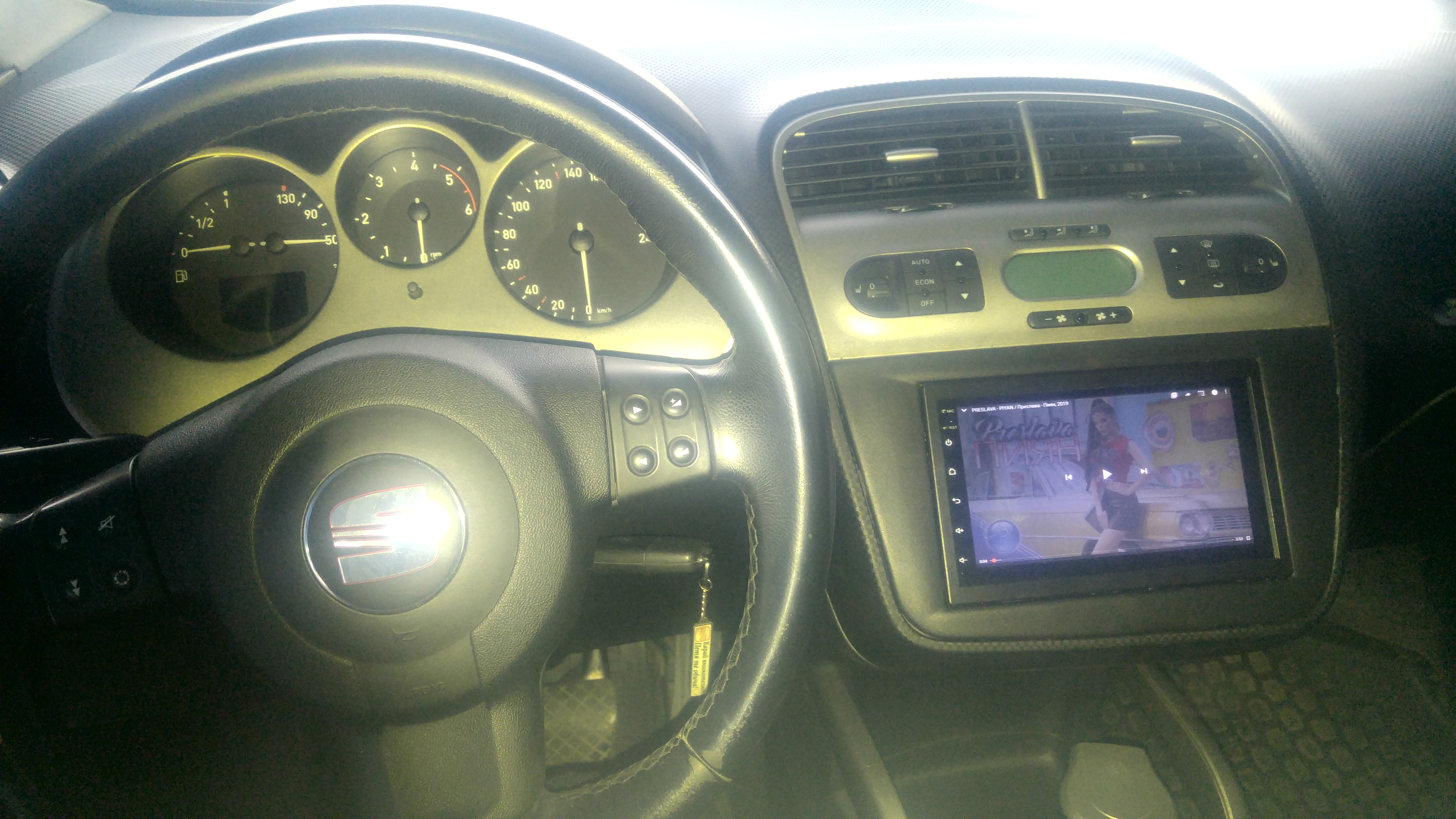

Дай снимка на таблото.

За жалост не съм от София. Иначе камерата като я запалиме и пуснем парното, тя тръгва. Купих диоди и ги вързах на + към камерата. Изравних същото напрежение което идва като пуснеме парното и пак не тръгва. Общо взето около 10.5-8 е напрежението с парното пуснато. Без него на запалена кола е около 11.5. С два диода го направих на 10.8 и пак не тръгва. Какво липсва? Ето снимки на колата.

Как можахте да забиете тая медия на тази кола?
Медията има ли изобщо канбус декодер за да искаш да тръгне волана.
Според мен няма и това е универсален 2 дин, който е подходящ за старата Алтеа, Октавия 1, Ибиза 6L, Пасат Б5 и т.н. Ти затова си слагал преходи,защото медията е за старите ISO конектори.
Т.е. 99% съм сигурен, че няма да подкарате волана.

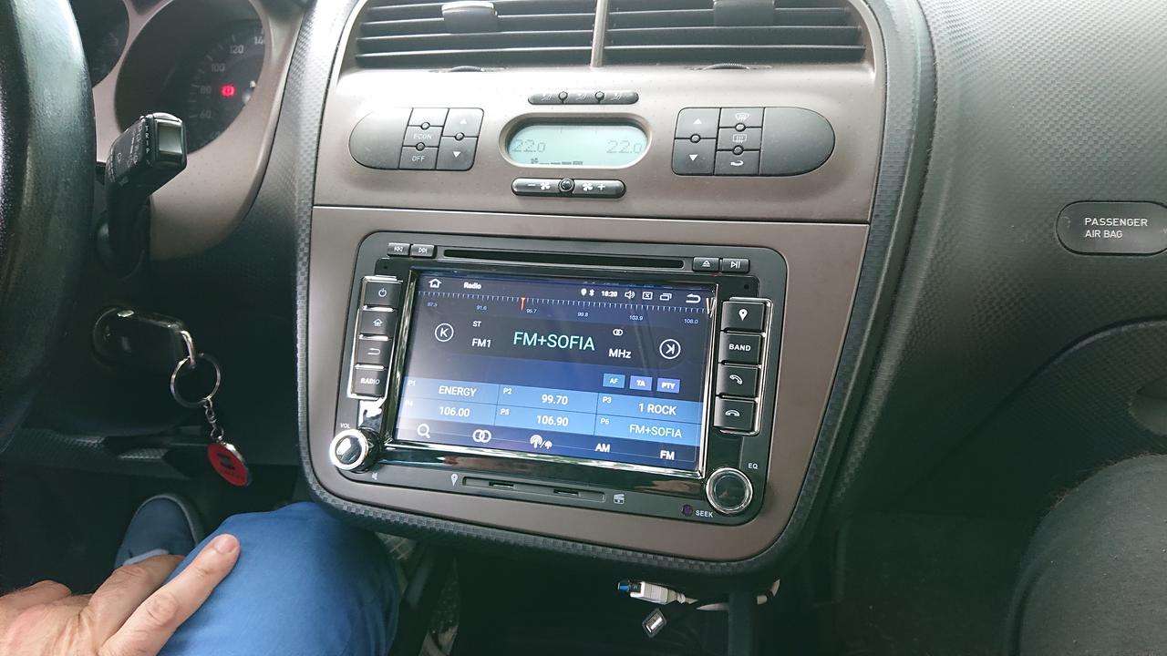

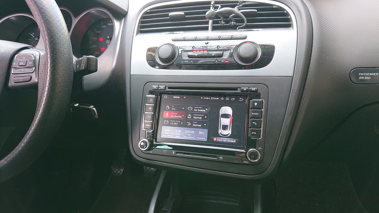

https://www.olx.bg/ad/multimediya-za-vo ... 85rls.html
Брат ми гледа тая навигация сега. С нея ще станат ли нещата? Не би дал повече от 300 лева, като другата ще я продаде.
JORDITO
- Мнения: 265
- Регистриран на: Пон 19 май 2008 8:49
- Автомобил: Skoda Octavia III
- Двигател: CLHA 2014
Re: Малко помощ с навигация-андроид?
Ще стане, но е с архаични параметри. С тоя модел,ще имате други драми,но принципно ще работи волана и ще покаже инфо за колата.
