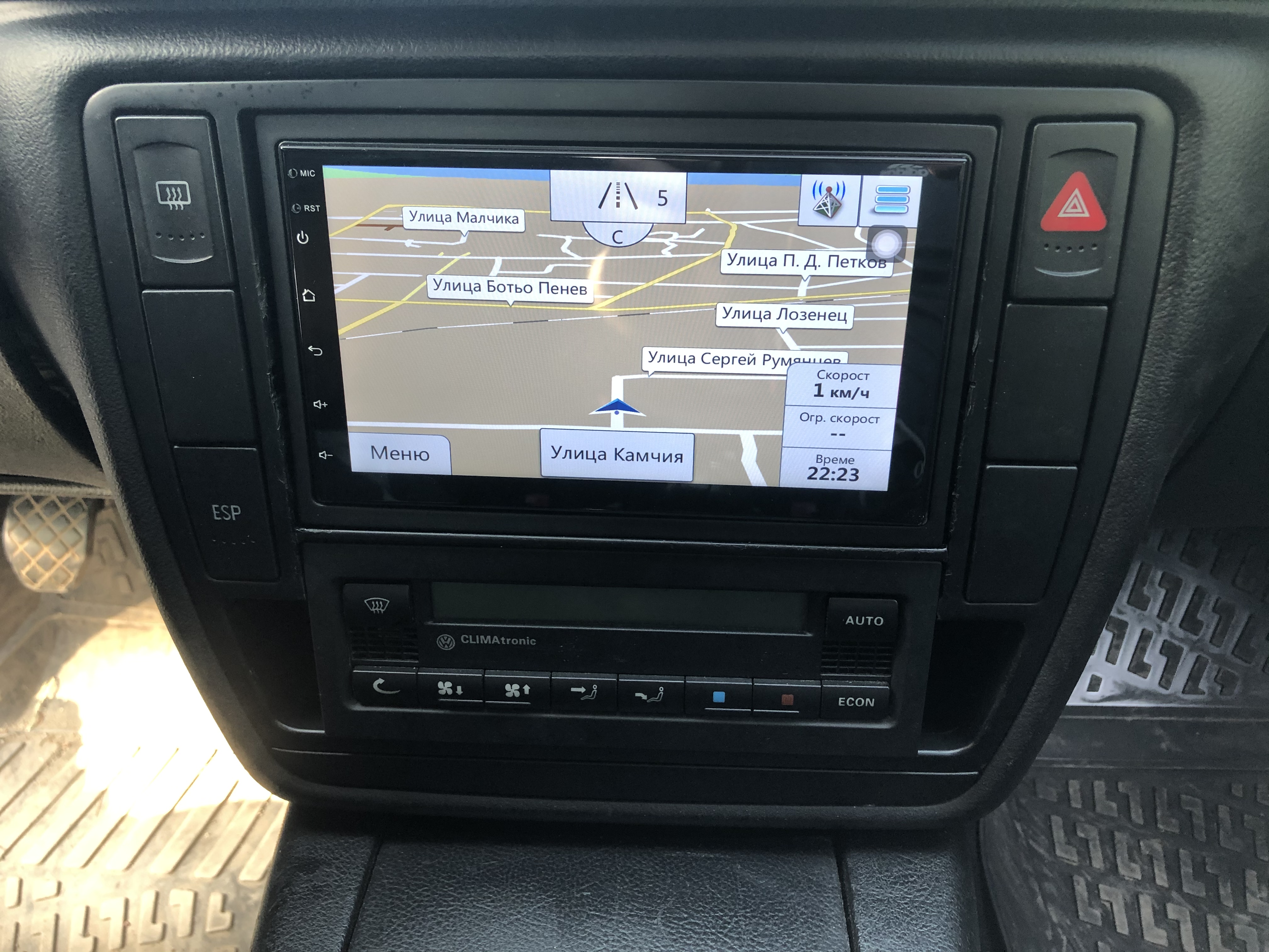

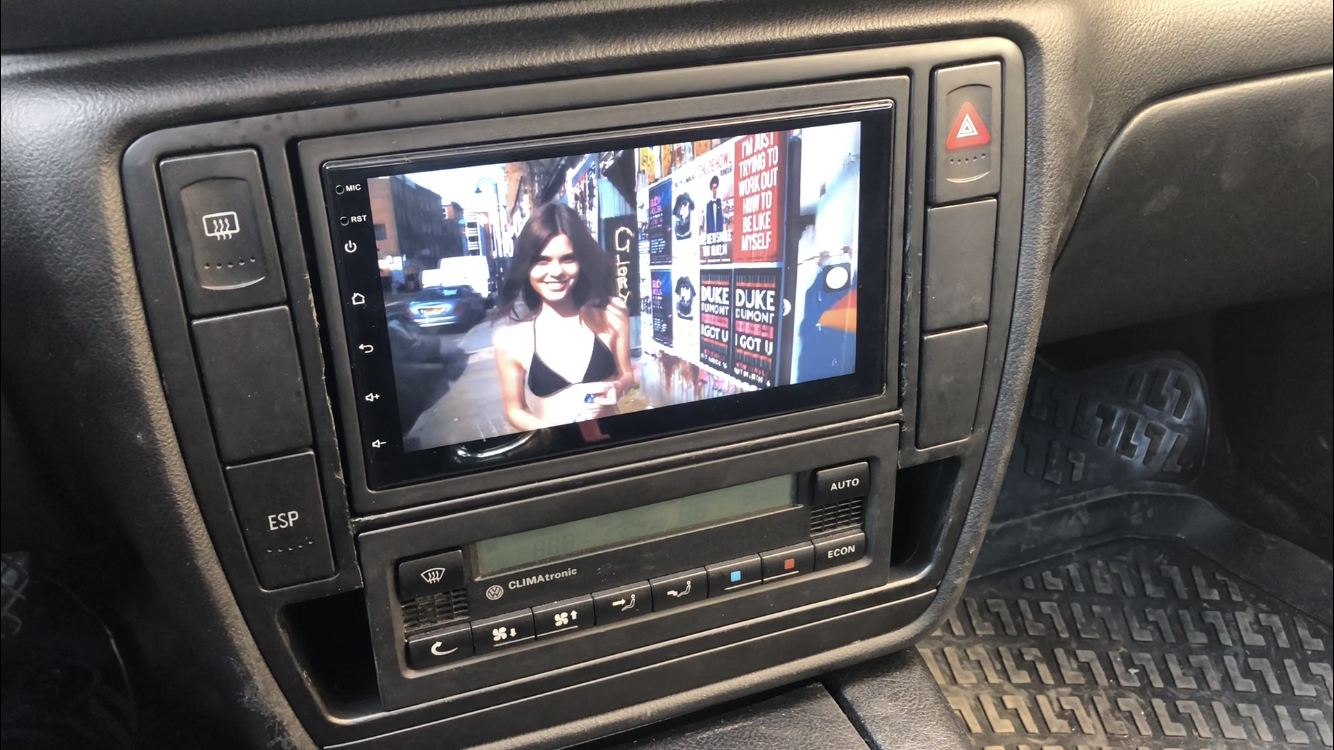

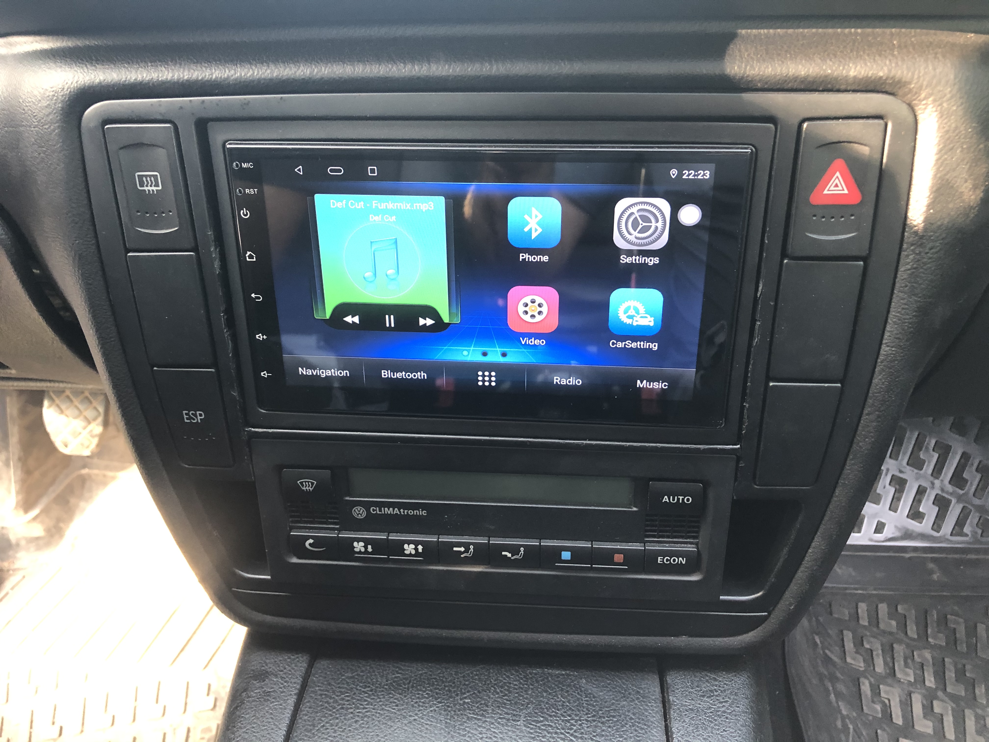

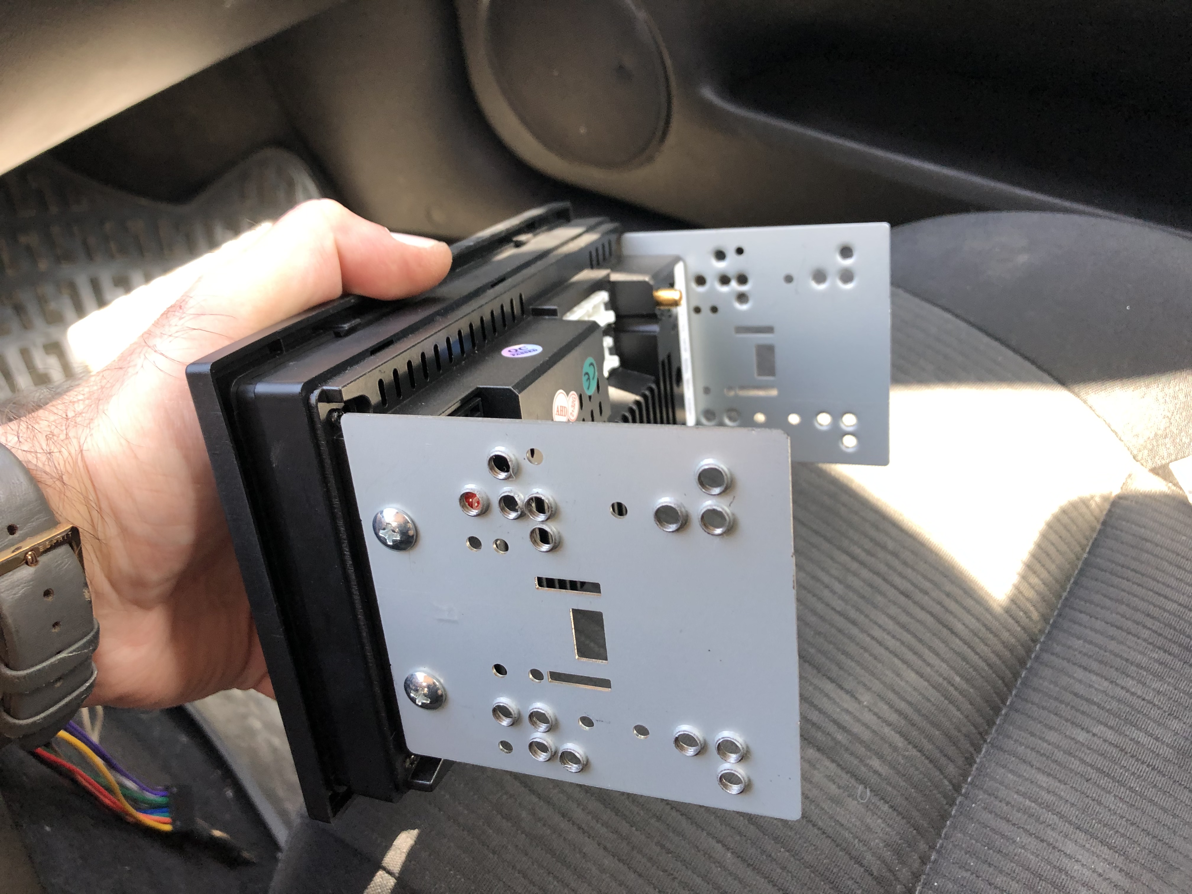

Здравейте колеги и аз съм в клуба с двоен дин от няколко дни. Гледах един клип на един руснак който преправил оригиналната рамка на пасат Б5.5 за да се получат нещата с преместване на панела за климатроника и по неговия начин се справих и аз.
Моята китайка взех от добре познатия AliExpress https://a.aliexpress.com/_mOmsknv
Ето и клипчето от където черпих инфо
https://youtu.be/_teJM1ZTkJw
