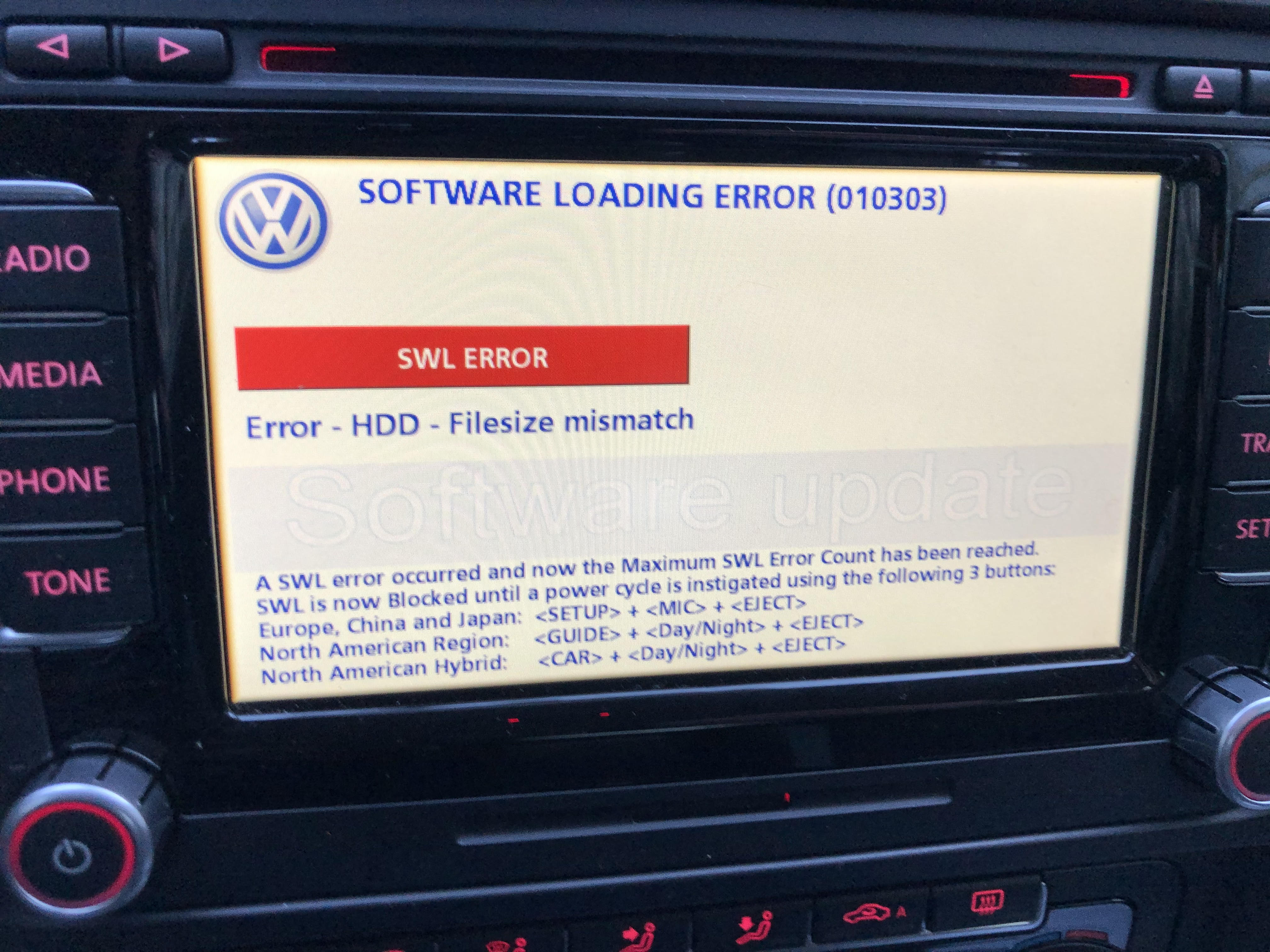

Здравейте, колеги.
Опитах да обновя firmware на RNS-510 от SW-Version 3980 с по-нов чрез DVD и след няколко забивания на 42%, ми изписа, че максимално допустимият брой SWL грешки е достигнат и SWL е блокирано. Посочената комбинация от клавиши не даде резултат, някой има ли идея как да процедирам, за да опитам отново да обновя?
Благодаря предварително за всяка помощ!

Re: RNS-510 Грешка 010303 VW Jetta Mk6, 2011
Мнениеот xtoni » Съб 23 яну 2021 9:13
Аз като гледам грешката пише че имаш проблем в хард диска.
Мнениеот kopeletosuszaleza » Съб 23 яну 2021 14:31
Ъпдейт: Оказа се, че под "Mic" разбират копчето до Eject - звездичката. При комбинация от Setup, него копче и Eject успях да изляза оттам. Мъката с ъпдейта продължава, защото забива на HDD ъпдейт 73% и ми изписва, че има проблем с Media, което аз разбирам като проблем с инсталационния диск. Ще пиша, като успея да се преборя.
Мнениеот xtoni » Съб 23 яну 2021 18:15
Нали ти писах че хард диска ти е за смяна. Дефектирал е.
Мнениеот kopeletosuszaleza » Съб 23 яну 2021 18:31
Да, благодаря. И аз почвам да признавам тази възможност. В някакъв западен форум четох, че тази грешка се е оправила, като са почистили лещата на четеца. Утре ще опитам и аз и ще пиша. В случай че е дефектирал наистина, къде бих могъл да отида, за да ми го сменят/оправят?

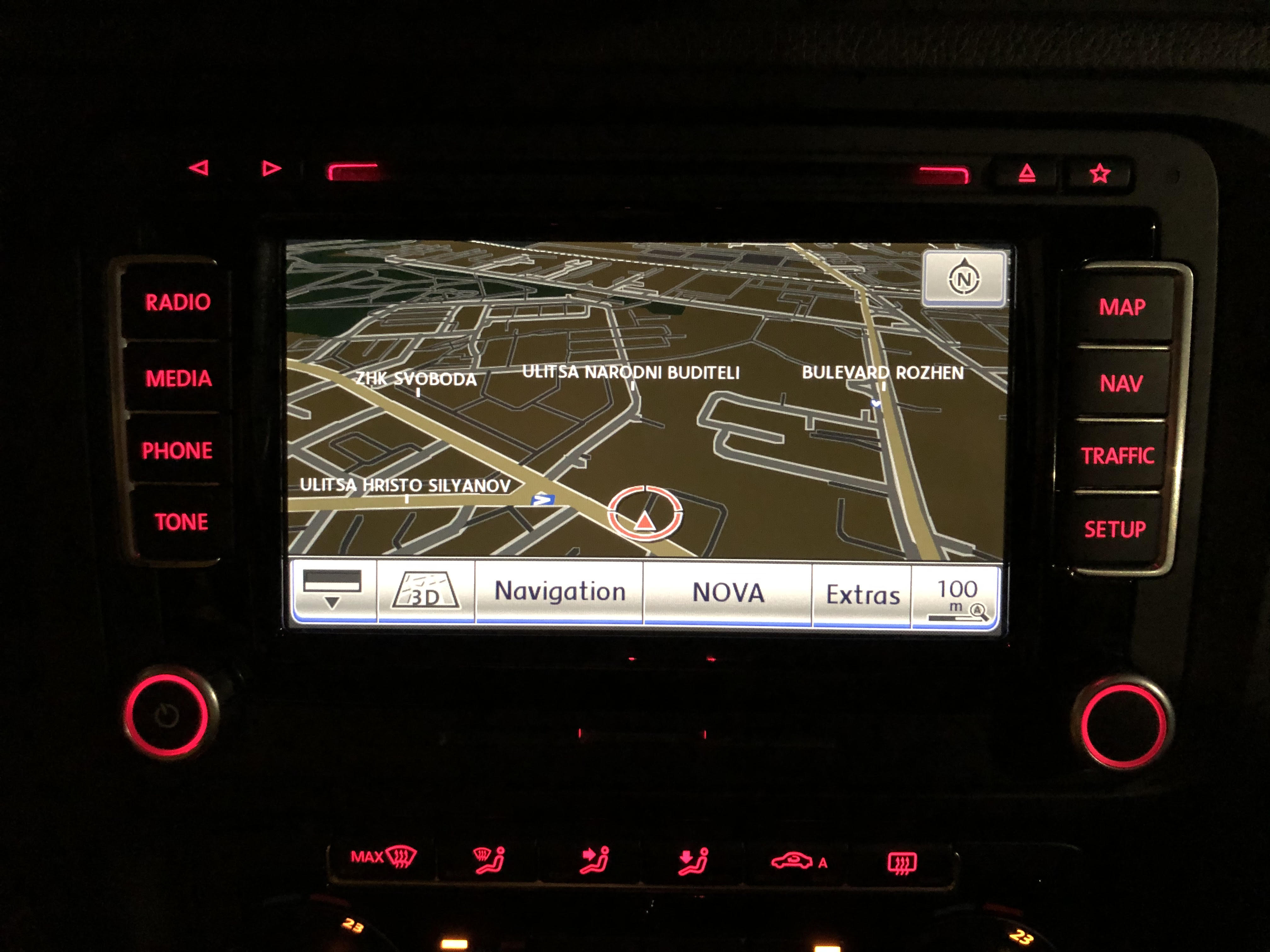

Мнениеот kopeletosuszaleza » Съб 30 яну 2021 11:29
Здравейте,
За да приключим темата: свързах се с човека, от когото закупих firmware и навигация и с негов диск за възстановяване (recovery) успяхме да "довършим" ъпдейта така, че да тръгне. След това, за около още 1 час се обнови и самата навигация.
Благодаря лек път на всички!
