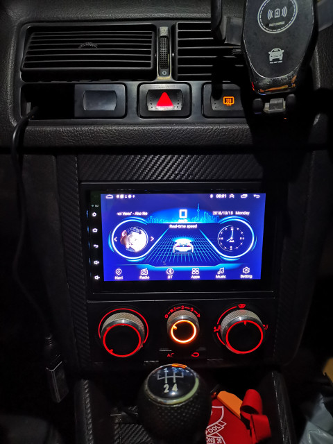

Здравейте, скоро си закупих въпросната мултимедия за колата, всичко работи добре и навигацията и камерата за задно виждане, но се видях в чудо как да свържа усилвателя и тубата към нея? На самата мултимедия има два извода за ( R и L) но тубата не тръгва. Имам съмнение че не достига ток до там понеже усилвателя не свети, дали трябва са се свържат още кабели, ако някой е запознат. На предното сд - Сони само се вкараха тези два кабела и всичко тръгваше, ама тук... .
Добавям и снимка на мултимедията, ако някой има подобна.

Като не си много на ти, най-добре отиди при някой да ти я свърже както трябва, че после ще се чудиш от къде има утечка и ти пада акумулатора ;) За едни 10-20лв не се цигани ;)
Ииии като гледам от къде си извадил USB-то.... Аз съм ги извадил отдолу при запалката и е доста по красиво( в множествено число, защото имам 2 изходни USB-та), ти направо си му ... майката :D

Нормално да ако съм на ти няма да питам тук... разбира се, че ще се отиде на някой майстор ако и тук не се намери решение. Нали е затова форума?
А колкото до изводите ( 2) за USB ще бъдат там на мястото на копчето ( което в момента се преправя и няма да виси така кабелът естествено...)

По-важна би била снимка отзад, на изводите.
Като правило, за да се включи стъпалото, към управлението му се подава сигнал (+12V) от източника, в случая мултимедията
Би трябвало да има книжка с инструкции за включване.
Търси Power ANT. кое е

От мултимедията трябва да има един кабел с етикетче "Remote", той се връзва на усилвателя пак в Remote, от там радиото дава сигнал като е пуснато да пусне и усилвателя. Поне при мен на усилвателя това краче се намира между двете големи за захранващите кабели. Връзвал съм "Remote" на усилвателя и към + от габаритите примерно. Така няма да си забравяш и фаровете като тръгваш и няма да опъваш жици
Моите чинчове имат към тях една тънка жица, тя е за тая работа.
Моите чинчове имат към тях една тънка жица, тя е за тая работа.Върни се в “CAR Audio, Video & Navigation”
