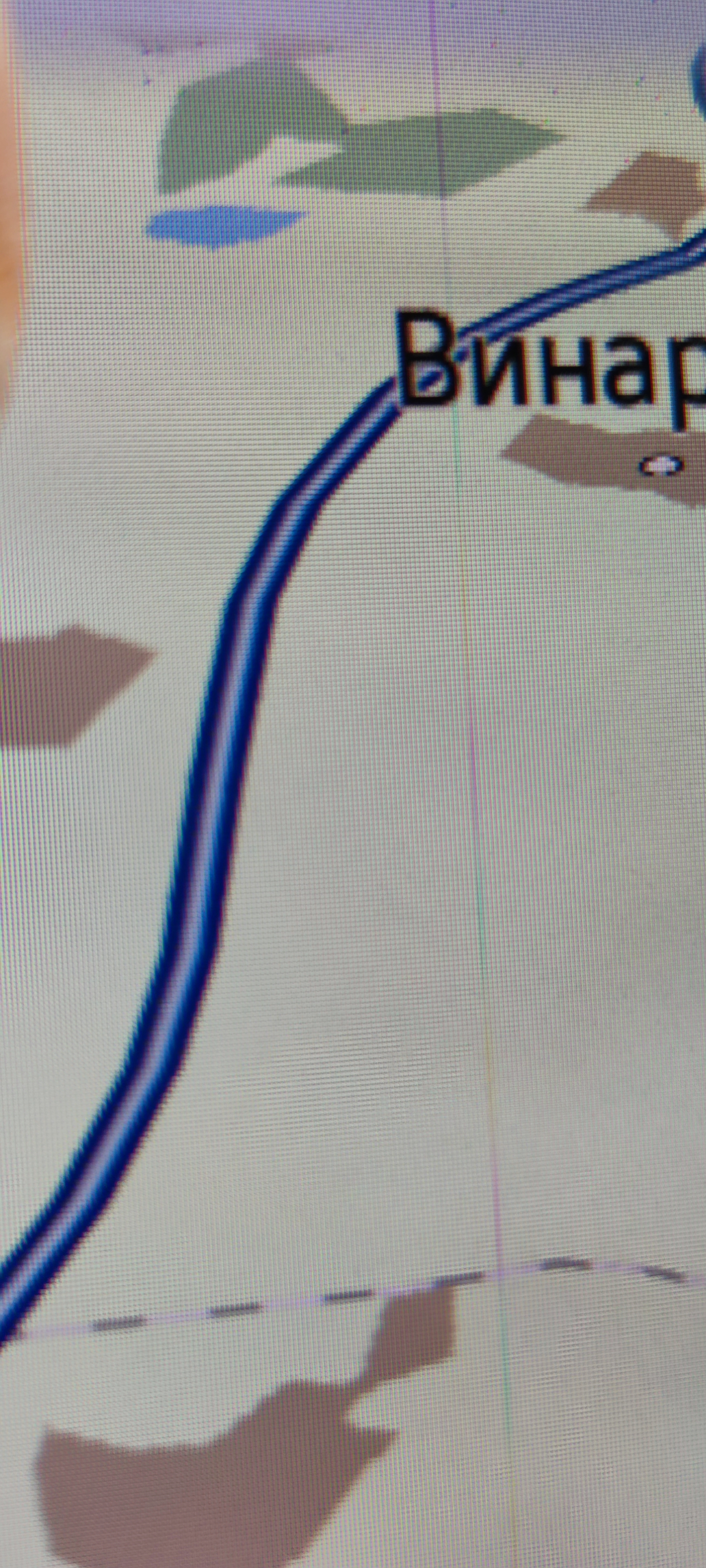

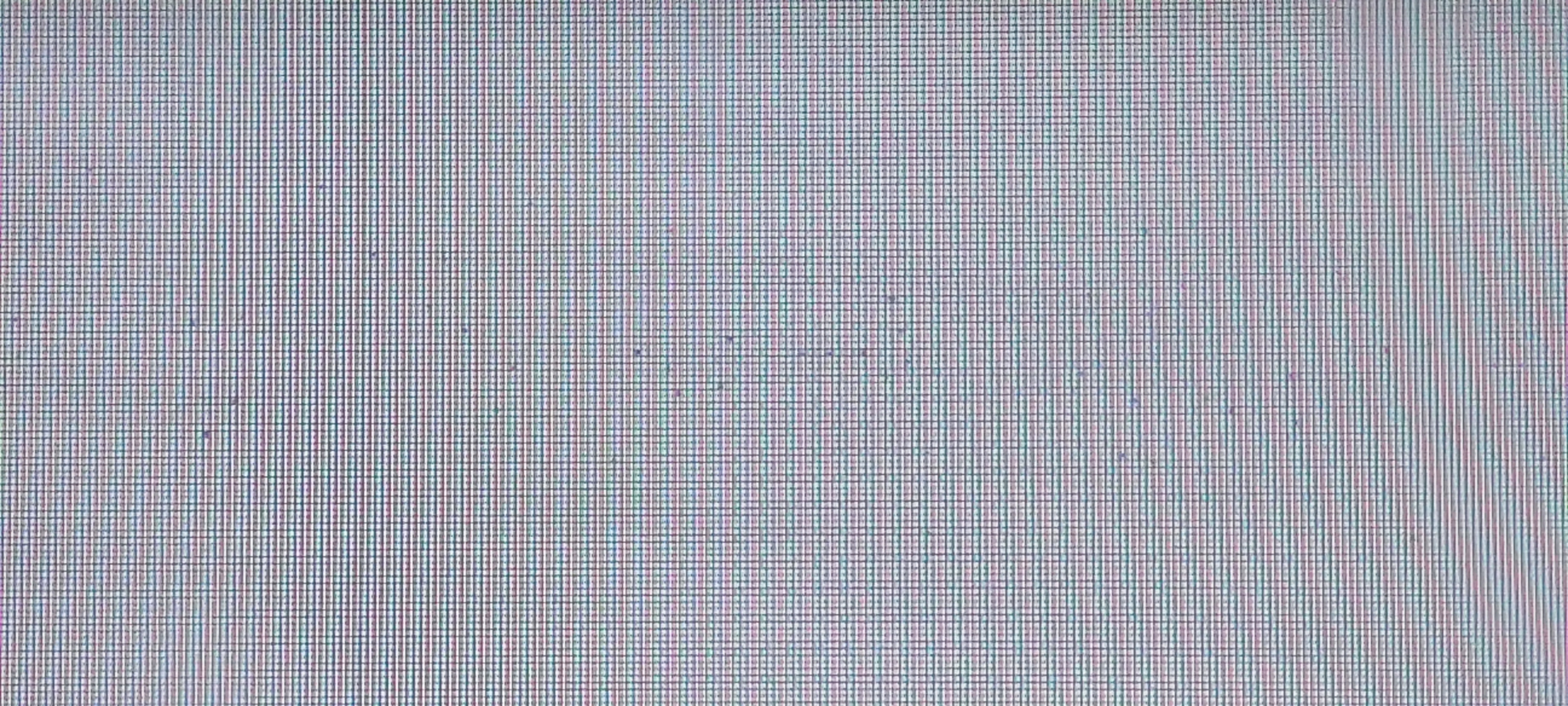

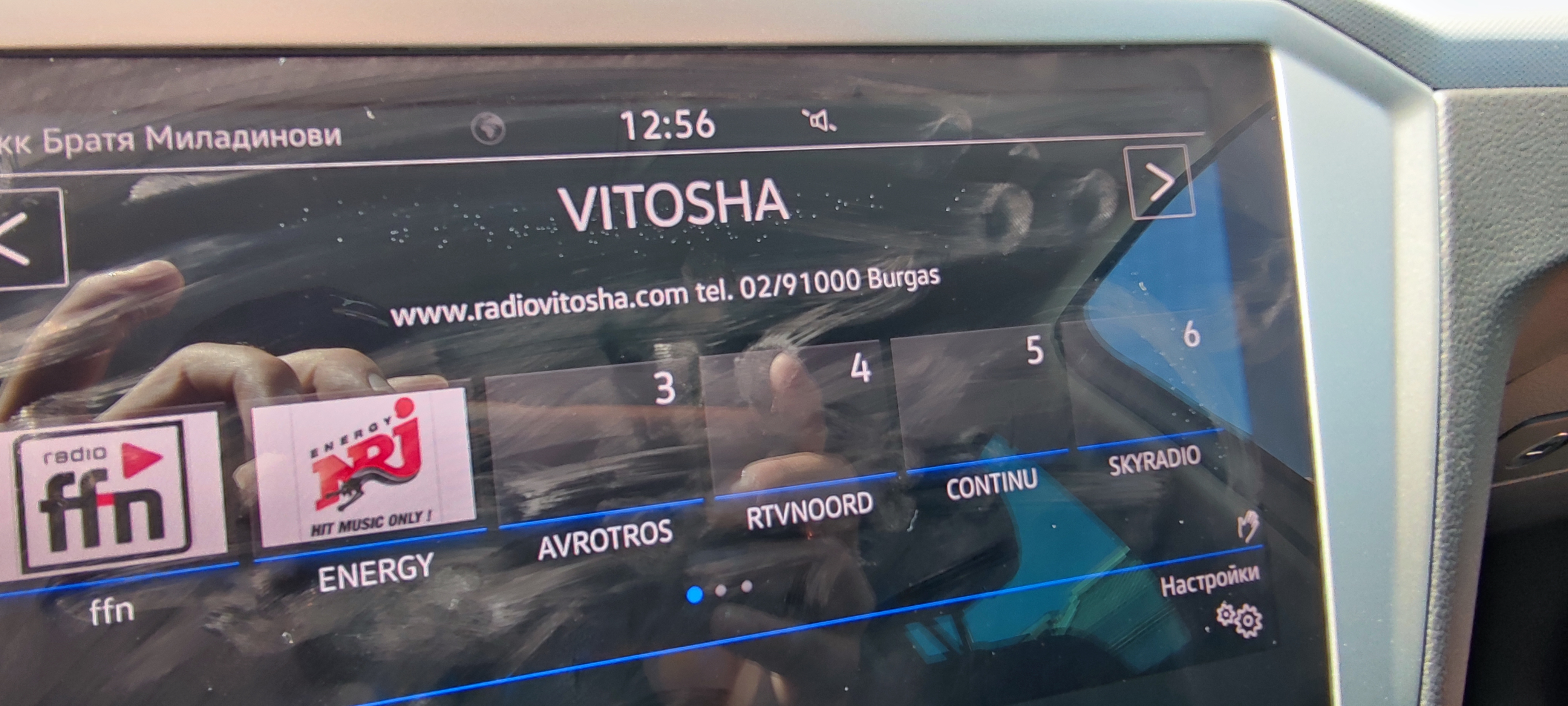

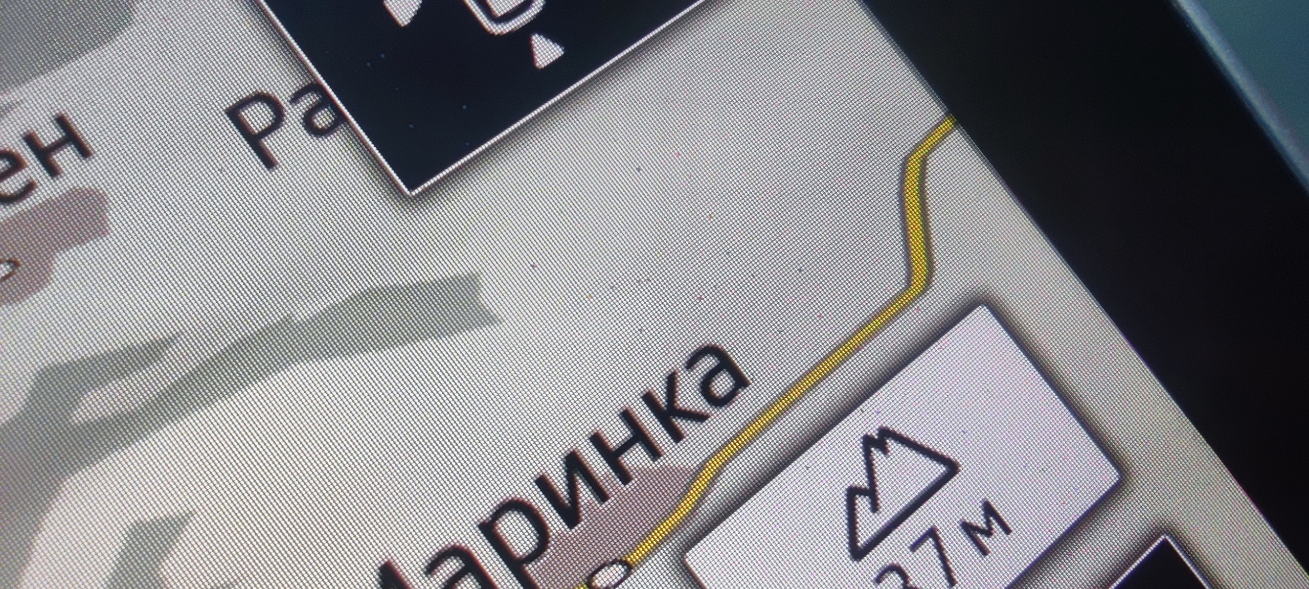

От вчера мултимедията ми изглежда както на приложените снимки.
Чертата е ясна че е от дисплея.

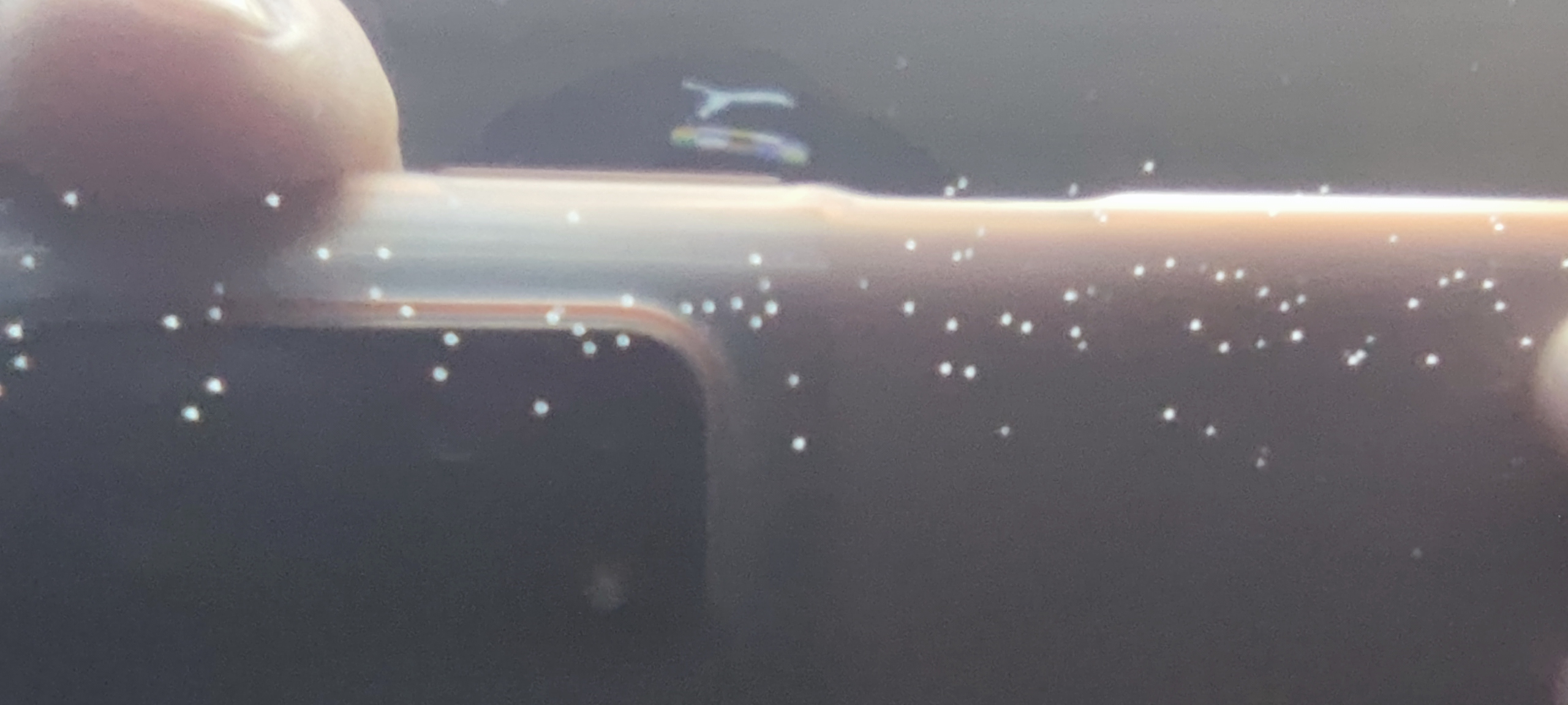

Белите точки обаче дали са игорели пиксели?
На изключена мултимедия са бели, като я включа стават черни или по скоро тъмни в различни нюанси.
Някой сблъсквал ли се е с подобен проблем?

На мен на T-Roc 2018 заради същата такава черта ми смениха медията. Явно е често срещан проблем при първите миб2.5, защото и на братовчед ми на Alltrack-a я има, който също е 2018. Обаче точките виждам за пръв път, а щом ги има и на изгасен дисплей, вероятно няма да изчезнат, без подмяна.

Ще си имаш аппканект.Сменя се само дисплея, контролния модул е в жабката.
