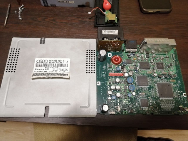

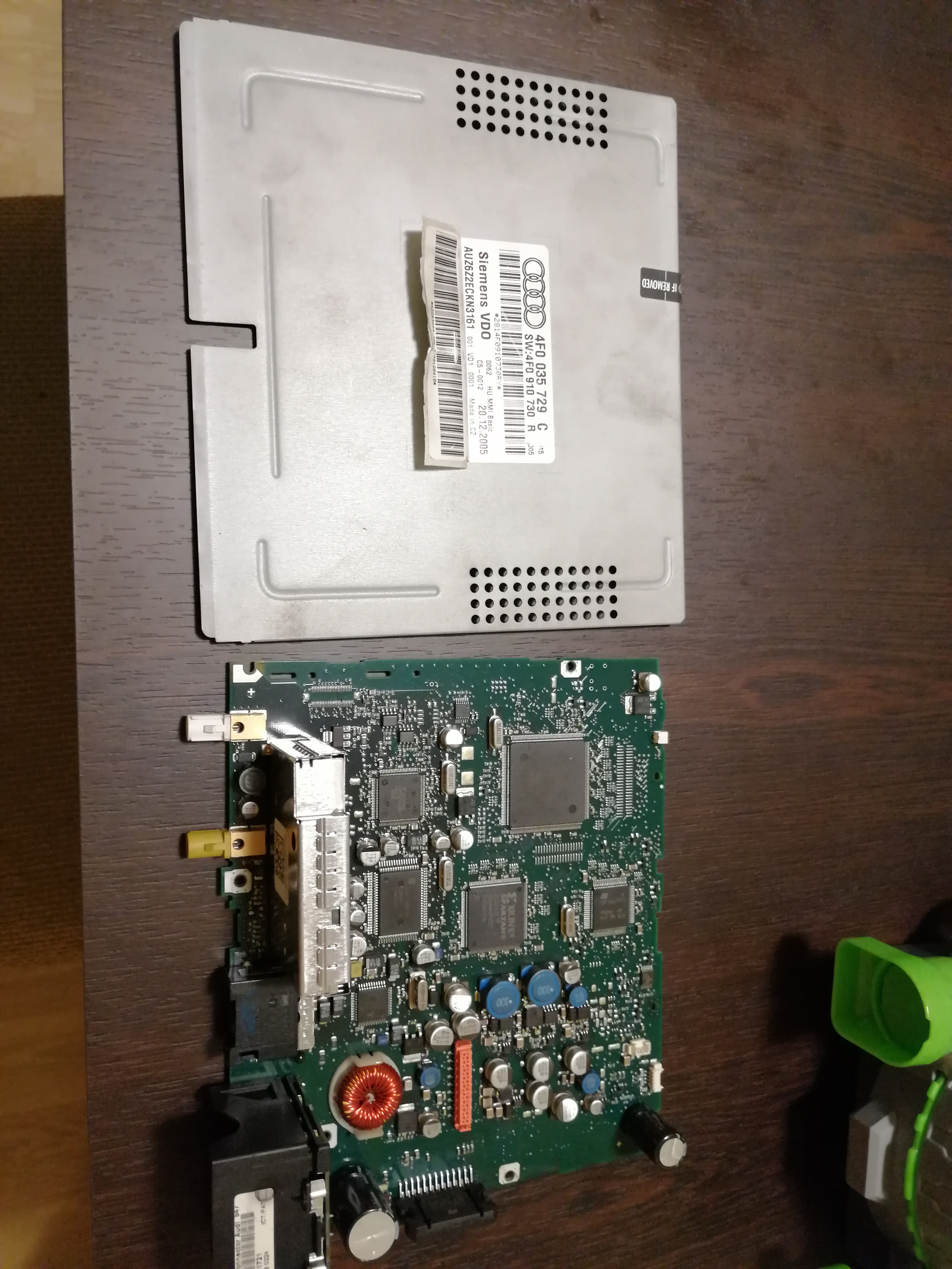

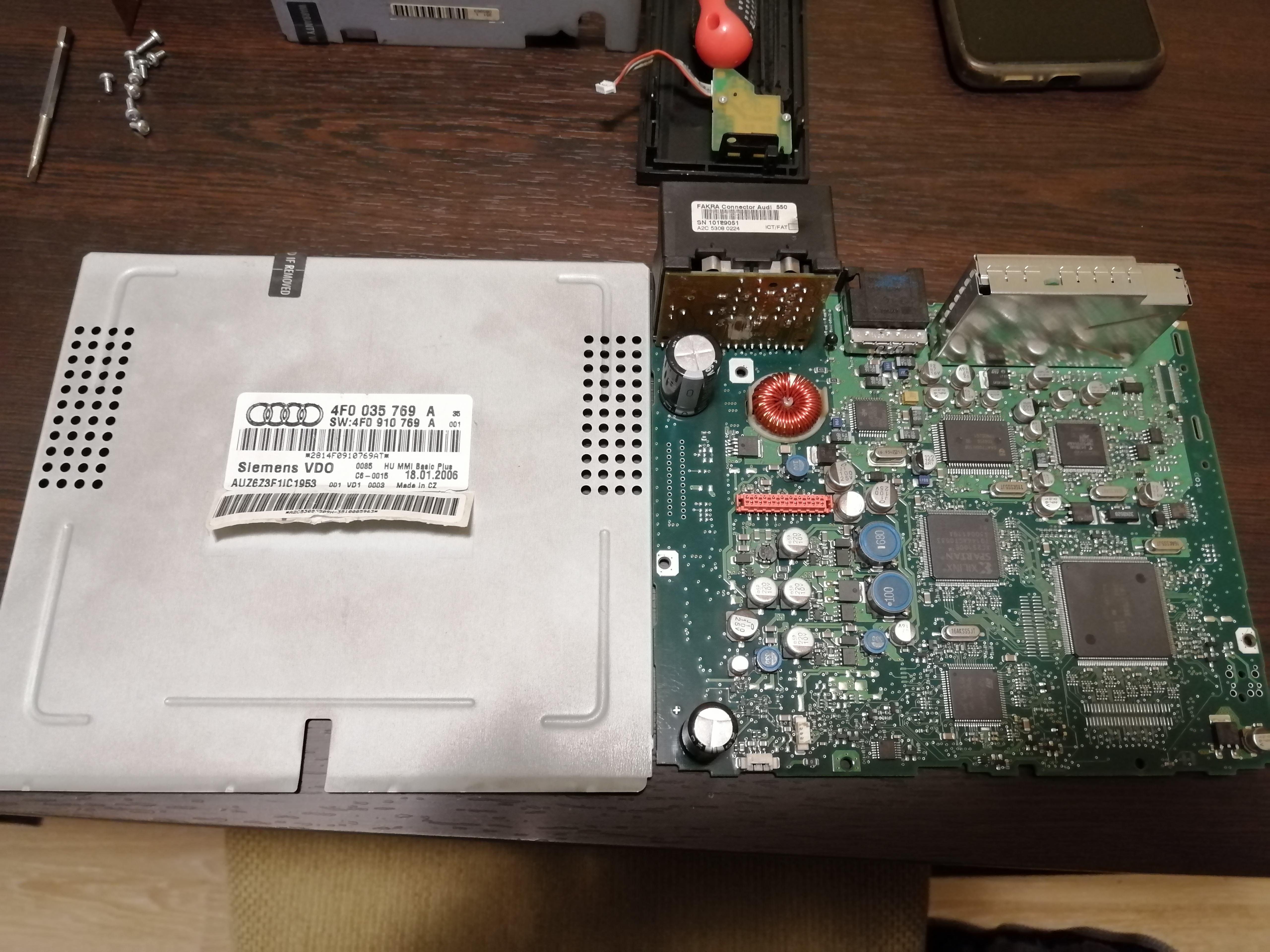

Разглобих и двата плеяра и видях разлики....
Старият няма TDA интегрална схема за звука, така е заводско, новият има. Намират се и други дребни разлики на пръв поглед.
Това, че няма интеграла ме навежда на мисълта, че има външен усилвател?!
Видях, че има и разлика в номерът....
Моето е 4F0 035 769 A
Sw: 4F0 910 769 A
Новият е: 4F0 035 729 C
Sw: 4F0 910 730 F
