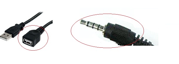

Използвах картинка от нета сд ми такова !
А мисълта ми е ако има аукс можели
с такова кабелче за аукс и усб да чете директно през усб !
Re: Passat 2006-7 CD имали аукс исход или не
Това кабелче на снимката завършва с "мъжкото" на USB-то, а на тебе ти трябва другата част, но такъв кабел май няма.

Ако не се лъжа е нещо такова !http://translate.google.bg/translate?hl=bg&sl=en&u=http://www.autodvdgps.com/vw-passat-jetta-mdi-usb-audio-adapter-cable-p-1326.html&ei=Ro1zT7O5PMqv8AOf9cFT&sa=X&oi=translate&ct=result&resnum=1&sqi=2&ved=0CCEQ7gEwAA&prev=/search%3Fq%3Dhttp://www.autodvdgps.com/vw-passat-jetta-mdi-usb-audio-adapter-cable-p-1326.html%26hl%3Dbg%26biw%3D1366%26bih%3D566%26prmd%3Dimvns
НЕ нормално усб (ЖЕНСКИ) жак !
Този в дясно на снимкта !
Аз както те разбрах искаш нещо такова в двата края ... ама ако е така няма кой да чете флашката.
