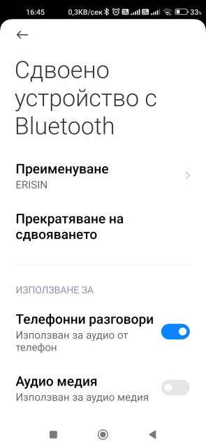

От настройките за сдеоени устройства на телефона задай медията да възпроизвежда само звука на разговорите.
Снимката е от андроид, но и на айфона Трябва да има нещо подобно

Медията сега възпроизвежда САМО ЗВУКА НА РАЗГОВОРИТЕ. Нямам проблем с разговорите по телефона.

Тя медията само това възпроизвежда, 7 всичко друго което и прати телефона не се възпроизвржда.

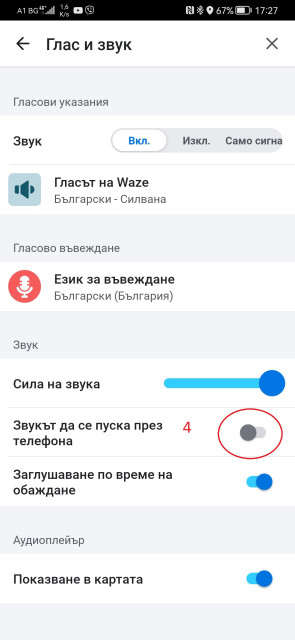

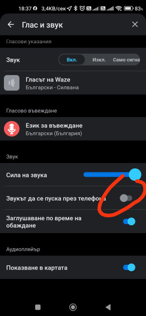

Тогава бръкни в настройките на уейз!
CARDI
Мнения: 197
Регистриран на: Сря 08 юли 2009 15:49
Re: WAZE и RNS510 в Пасат7?
Мнениеот CARDI » Вто 13 фев 2024 20:28
Ха, при мен беше на"по подразбиране". Смених го, утре ще пробвам. Може би си прав!

Мнениеот CARDI » Чет 15 фев 2024 10:26
Да, сега говори. Благодаря!

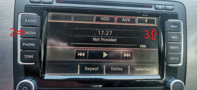

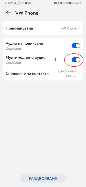

Waze говори на RNS510. Трябва само да се настрои телефона и медиата.
Снимал съм как да си го пуснете.
