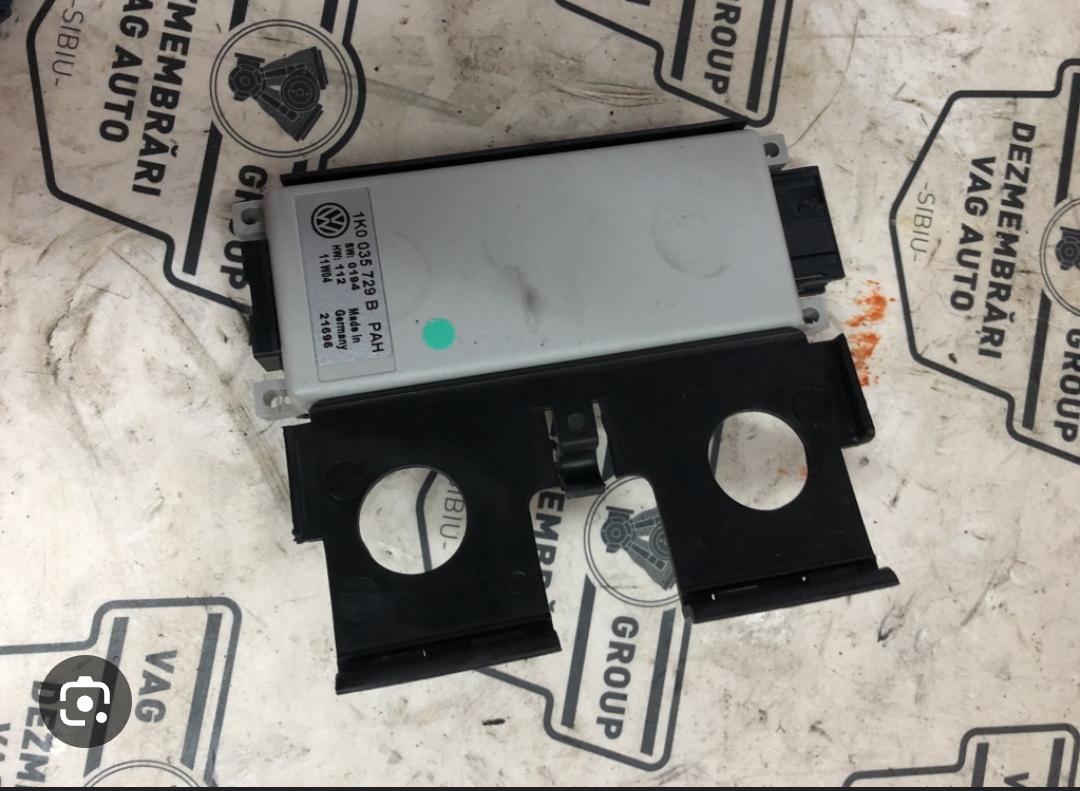

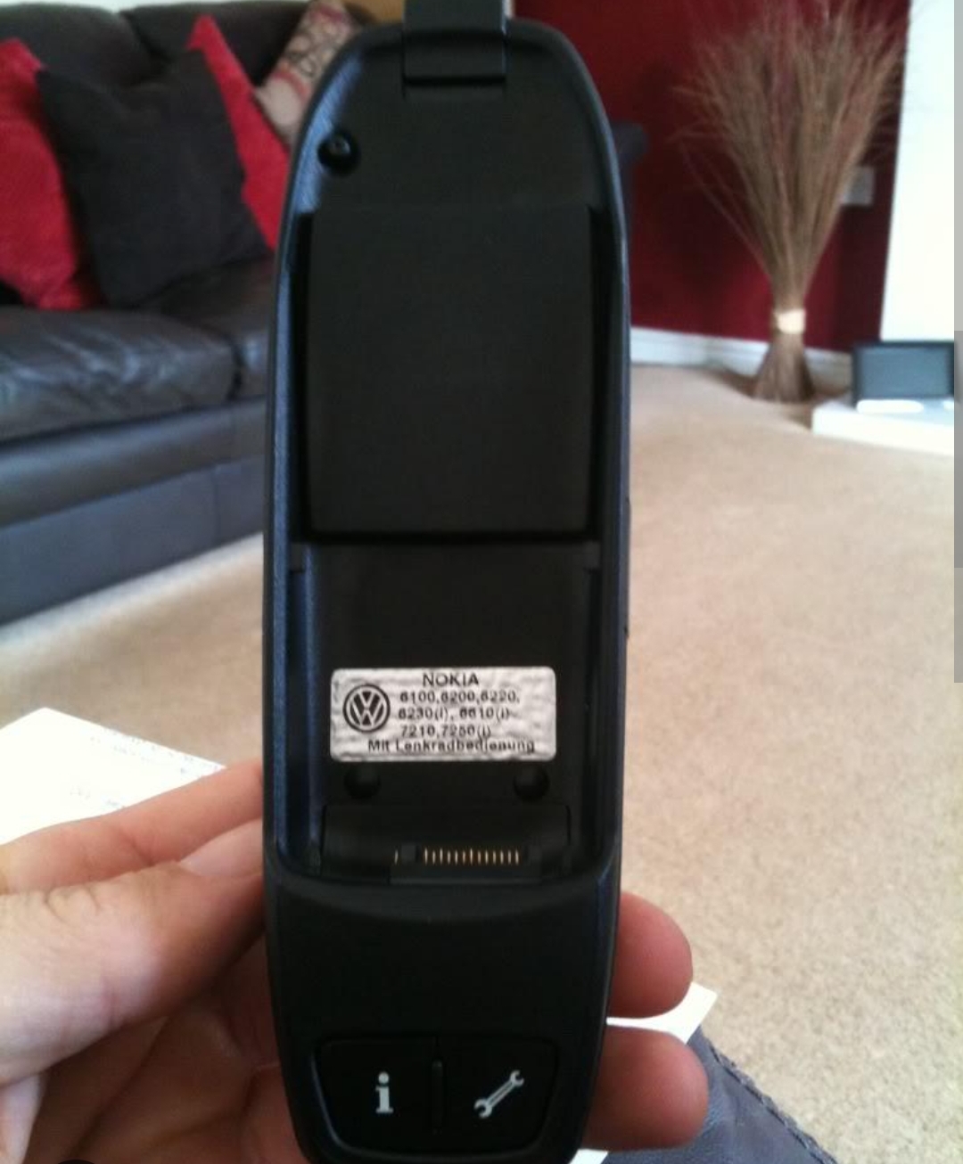

Здравейте! Бих искал да попитам, дали някой от вас знае възможната локация на модула за телефон, инсталиран в Туран 2004 г. 2тди, 140 коня. Задавам този въпрос, защото след дълго ровене в интернет не стигнах до никакво заключение и също така разглобих половината кола без никакъв резултат. Прегледах всичко, под пасажерската седалка и тази на шофьора, зад жабката, в подлакътника. До колкото забелязах, кабелите за телефона продължават под пасажерската седалка назад.
Бих искал да откача този модул, защото сложих навигация rns 315 и вътрешния блутут на навигацията не сработва, защото хваща, че има такъв вече външен. Също така смених и can gateway-я, за да не се източва акумулаторът и да мога да кодирам навигацията, което беше успешна операция. Опитах се да кодирам навигацията и да спра 77 модул през can gateway-я, но пак не се получи и ми показа грешка, че can gateway-я не е кодиран правилно. През диагностиката, телефон модула ми показва, че съществува и е със следния номер - 1k0 035 729 b. Навигация съм я пробвал на голф 6, който също има външен модул за блутут и след като го откачих, блутута на навигацията тръгна с всичките й функции.
Бих искал просто да откача този модул в Тоурана и да тествам дали телефон функцията на навигацията ще сработи, защото в момента бутона за телефон, само спира звука.
Благодаря предварително, ако някой има такава информация. Прикачвам снимки на модула как изглежда и стойката за телефон, която в момента е инсталирана в колата.

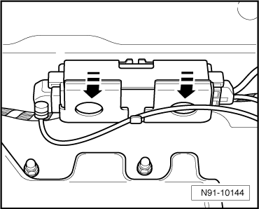

Removing
– Remove front right seat →General body repairs, interior; Rep. gr.72.
– Remove seat frame →General body repairs, interior; Rep. gr.72
– Open carpet at perforations.
– Lift up both tabs from plastic retainer in direction of -arrow- and remove control unit.
– Release connector locking mechanism by pushing against spring -1- and then lift up bar -2- in direction of arrow.
Прикаченият файл N91-10144.png вече не е достъпен
– Release connector by pushing against spring -arrow- and then disconnect connector.

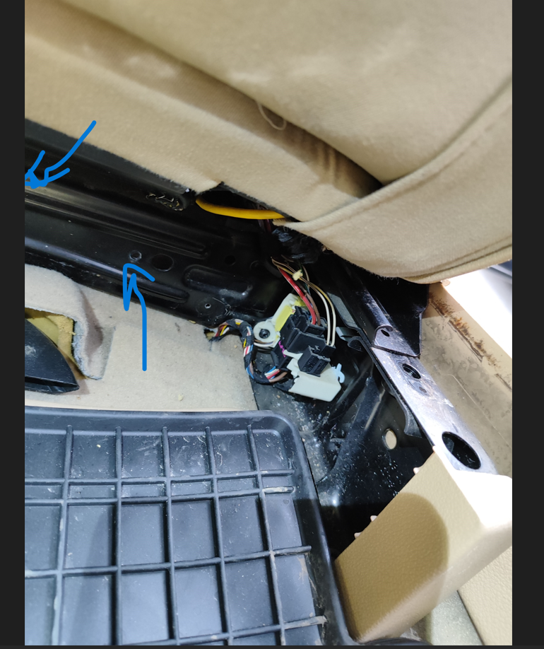

Здравейте! Много благодаря на boichopavlov за подробните инструкции! :beer С негова помощ успях да изключа блутут модула и сега rns 315-ката сработи с всичките ѝ функции без допълнителни кодирания, включително и телефон менюто.
Давам малко по-подробна информация, със снимки, ако на някой му се наложи да го търси този модул, който наистина е под пасажерската седалка, само че на много скришно място...
1. Откача се предната дясна пасажерска седалка. Ползва се накрайник М10 за 4 болта отпред и отзад. Схемата е тази -> Изображение
Преди това откачих - клемата на акумулатора за всеки скучай. Седалката аз я оставих легнала на задната.

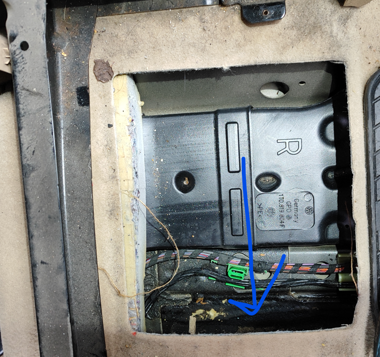

2. Маха се жабката под седалката. За целта трябва Т20 накрайник. Има 2 болта дитектно под седалката и два, които са достъпни като се влезне от задната дясна врата намиращи се на метален праг, над въздуховода за крака. Това е снимка на местоположението на болтовете отзад ->
. Под седалката забравих да снимам...

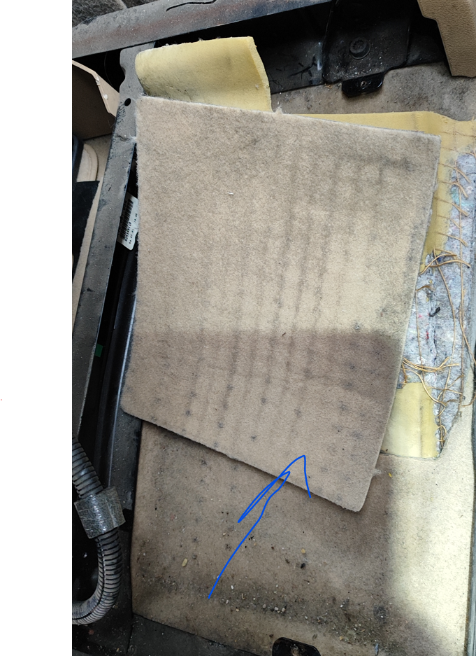

3. Маха се дунапрена който е изрязан под жабката ->

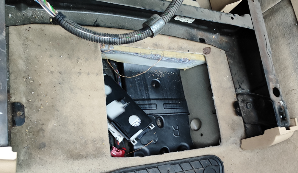

4. Блутут модула се намира в дясно на отвора, закрепен за дясната част на колата. Трябва да се бръкне с ръка тук ->

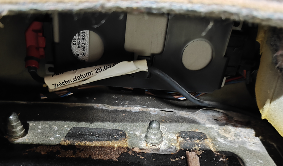

. Погледнато в дупката това е локацията на модула ->
. Той се издърпва с ръка и след това може да се разкачат буксите.
