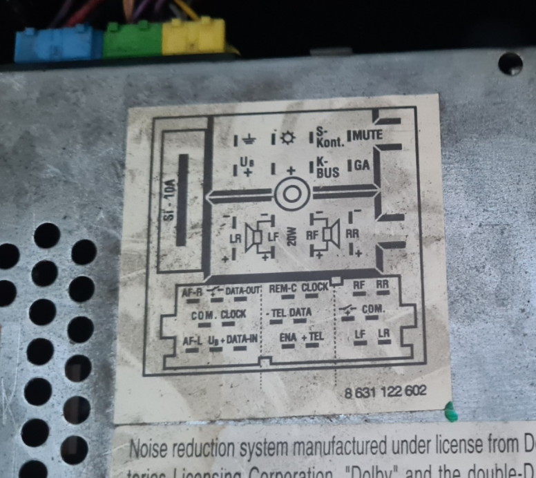

Ето и снимка със схемата на буксите на Gamma 5 радиото. Чудя се дали захранването на платката да не идва директно от пин Ub+, ако това служи за захранването на CD Changer-a.

Относно захранването. Ub+ ти дава постоянно захранване от +12V, дори и при изключено радио. Срещуположния пин (маркиран като ключ) ти дава +12V но само при включено радио. Имаш 2 варианта на свързване, ако искаш с изключването на радиото да прекъснеш закранването на емулатора и BT модула. Единия е директно да захраниш през пина с ключа. Трябва да се има в предвид, че на тази линия не трябва да се включват големи консуматори иначе може да доведе до повреда на радиото (той е по-скоро сигнален както Ignition ON линията в автомобила). Втория начин е да ползваш пина Ub+ през реле (едит: или по скоро електронен ключ, базиран на мосфет транзистор), което се управлява от пина с ключа, както се управляват повечето мощни консуматори в автомобила.
При мен съм го захранил по първия начин и до момента нямам проблеми (общата консумация на BT модула и ардуино-то е под 0,5W).

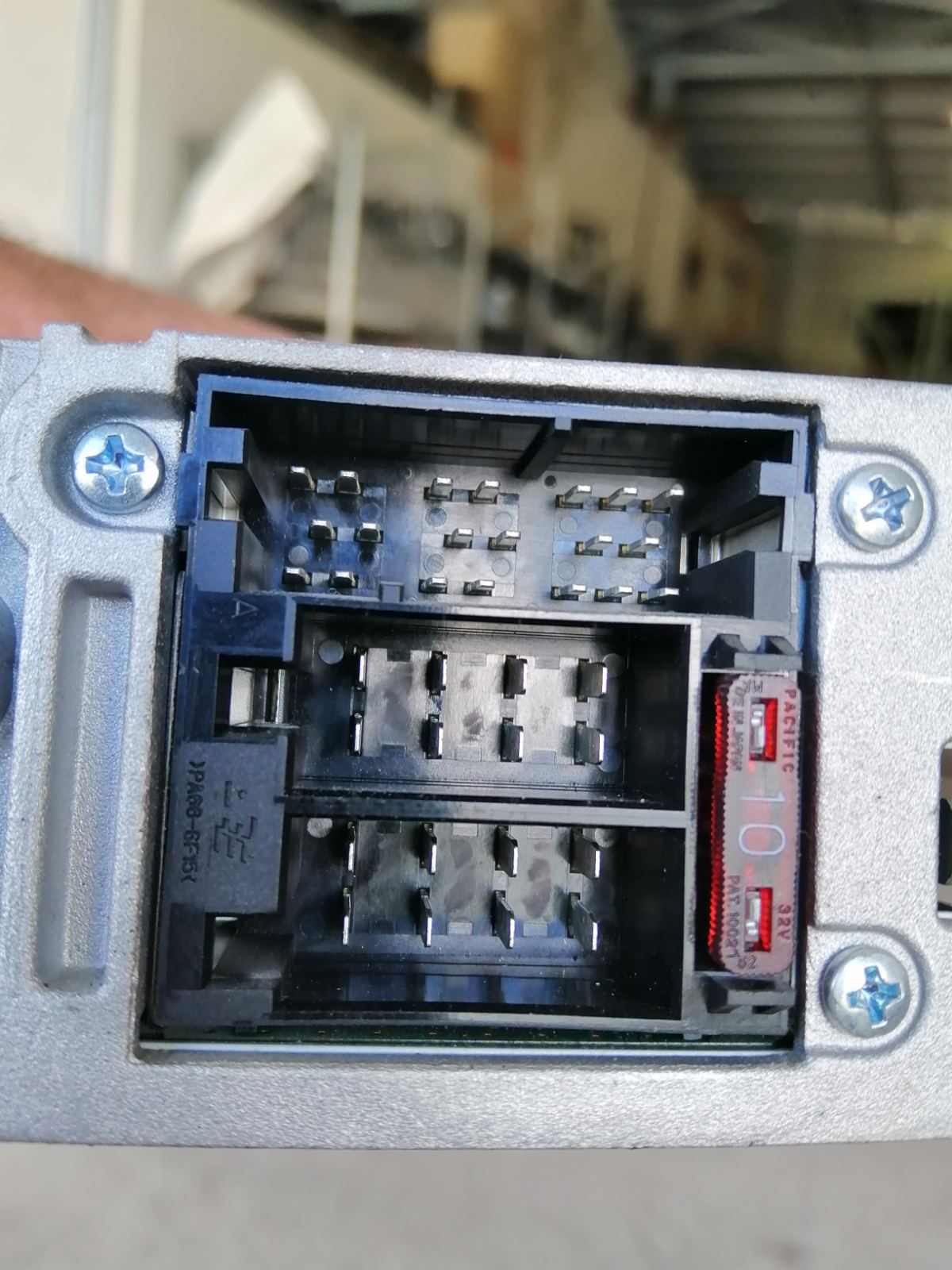

Ето няколко снимки и принципна схема на моя проект (не е най-красивото изпълнение :mhihi ).
Изображение Изображение Изображение
