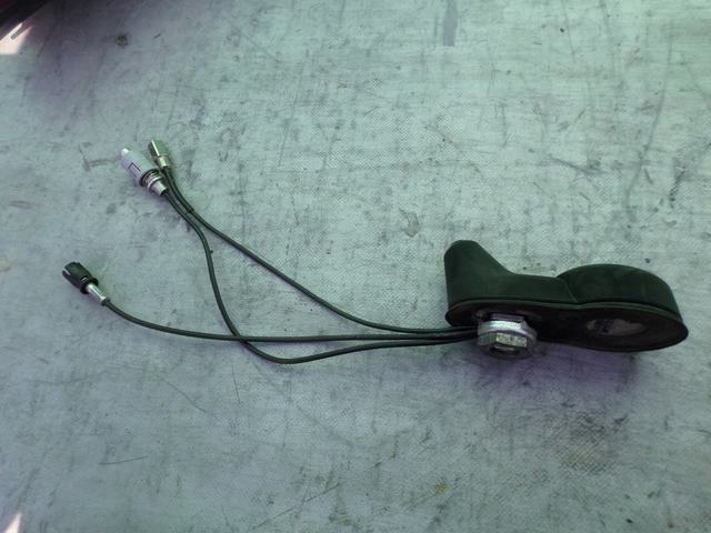

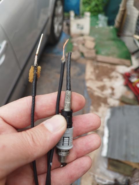

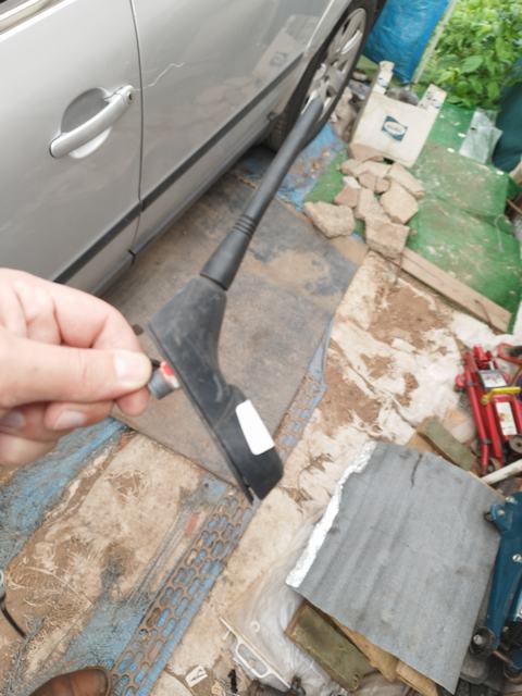

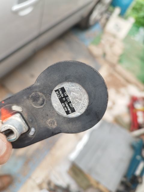

Колеги, взех си от мегапартс GPS антена, но нещо с недоглеждане, се оказа, че съм я взел "малко" окълцана ...
антената
модела
кабелите
с търсене, разбрах какво да очаквам като кабели
това, което трябва да е
проблема е, че не намерих информация коя букса за какво е ... сега, разпознавам само буксата за антената, а и тя директно си влиза като букса на мястото на старата.
Идеята ми е да сложа тази антена на мястото на моята и да свържа китайския плеър към GPS-а, който се предполага, че е доста по-добър от тея, които се продават или идват в комплект с плеъра... отделно самата антена май си има и вграден усилвател (който не е ясно дали работи де) ... Та реално, едната букса е за радиото, едната ще е за GPS-а и остава още една ... мога да предположа, че трябва да я вържа към "+12V" от плеъра, които са предназначени за радиоантената... но не знам!
Та задачата е - коя букса за кой кабел е?
-сивата - радиото
-металната- ????
-черната- ????
Помагайте моля :gruebel

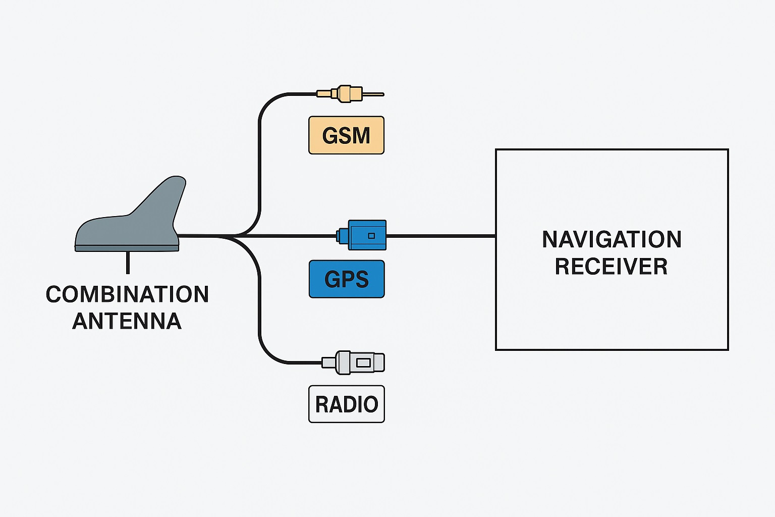

... добре, не успях да намеря 100% отговор, но май истината е следната
схема
т.е. тази антена е с три кабела и третия е за телефон... напълно нефункционален в нашо време (е не баш, има car-kit-ове, които вършат работа, но няма смисъл) ... така сега остава надеждата, че тази антена е доста по-добра от моята фабрична и че GPS-антената е отново по-добра, от китайската такава ... ще разбера, когато (и АКО) я сложа .... освен ако някой не ми даде вече отговр де, че до тука са си само догадки и релано не знам дали върши по-добра работа (не учаквам чудеса, но се чусеща ...).
