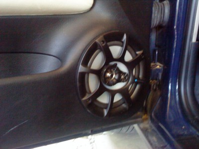

Здравейте, онзи ден ударих решетката на задна лява колона. Някой може ли да ми каже от къде мога да си взема решетка? Знам къде има магазини и морги, но ми се струва, че може би няма да е най-разпространената част. От Пловдив съм.

Americanec написа:задните ми колони са избичени.и искам да знам дали се махат лесно.някой ако има снимков материал как се махат задни колони на голф 4 ...моля.....какво се сваля първо?може ли да се махне решетката без да се махне кората???
За да свалиш колоните се сваля и кората ... хванати са на една пластмаса със нитове, а тая пластмаса е хваната за врата също с нитове ... ще трябва да разпробиеш нитовете и после новите колонки или пак на тая пластмаса или като мене направо на кората .. избора е твой

Re: Голф 4 - тонколони в задните врати
Как на кората
Вие сте садисти
Продават се специални преходници,а и няма да е толкова трудно да си направиш сам едни,стига да не си от клуб "Ръцете ми пречат"
Продават се специални преходници,а и няма да е толкова трудно да си направиш сам едни,стига да не си от клуб "Ръцете ми пречат"- Terranova
Що бе човек, става добре според мен .. а и отдоло като го налепиш със STP изолация и вади перфектен звук :)
