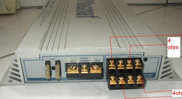

Днес си взех пайнер 307д4 и утре го слагам :) Някой може ли да ми каже как точно трябва да се свърже...
Ето някой снимки на усилвателя(от интернет) и на баса(реална):
Изображение Изображение Изображение
Аз имам 2 чинча които вървят от цд-то до усилвателя а както се вижда и на снимките пише: Channel 1and2 и Channel 3 and 4 :roll: (може да ми се смеете но това е положението :lol: ) Ако това е наред идва и другия въпрос... как да пусна кабелите към говорителя за да излезне 2х180В на 4Ом-а?
Благодаря предварително! Ще ми направите голяма услуга ако ми помогнете в което съм сигурен! :bowdown

Ако+ от канал 1 с минус от канал 2 на едната намотка, и +от к3 и - от к4 на другата намотка :wink:

racing_team_vidin написа:Изображение
Пробвах както ми каза но свири само 1 канал... дали не трябва да се изкарат от сд-то още един чифт чинчове :?
ми от сд -то ти излизат 2 пре аута. Има едни рагклонители дето от 1към 2 требват ти два такива и правиш от 2 към 4 и ще свирят и двата бриджа :wink:
п.п забравих 1 и 2 да са на едно и 3-4 на отделно, други комбинации не свирят както трябва

Благодаря ти много колега! Утре ще купя и ще ги сложа... иначе съм ги направил както си показал на снимката ;) И си викам... тоя пайнер не свири.. стария ми свиреше повече :banghead: :lol: И след това разбрах че е само на 1 канал :)
