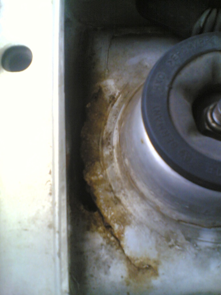

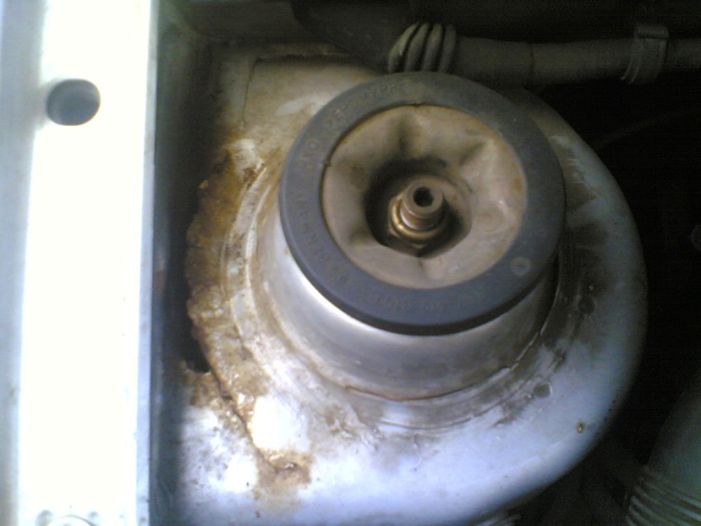

колеги, ето ви малко снимки, за да стане по-ясен проблема и по-точно да може да ми помогнете, дано са от полза Благодаря

Колега, проблема ти е че трябва да се закърпи изгнилото като се изреже... но ще трябва се простиш със 100 лева.
п.п Иначе вземи една шкурка и поизтъркай ръждата, докато не се покаже метала отдоло! Но ще трябва да се закърпи, иначе става и със кит като отдоло сложиш ламаринка. Поне ако не си толкова вманиачен в колата си!
Другият вариант е да напълниш дупката със пяна и после да поизтъркаш пяната и после пак със кит, но тва са варианти който могат да ти закрепят временно работата докато намериш пари!

аз ще се простя с тези пари колега, но това не ми е работа взе пак съм строителен инженер не тенекеджия, искам да оправя нещата защото ме е страх да я карам така. И търся някой който може да го направи с акъла си.
