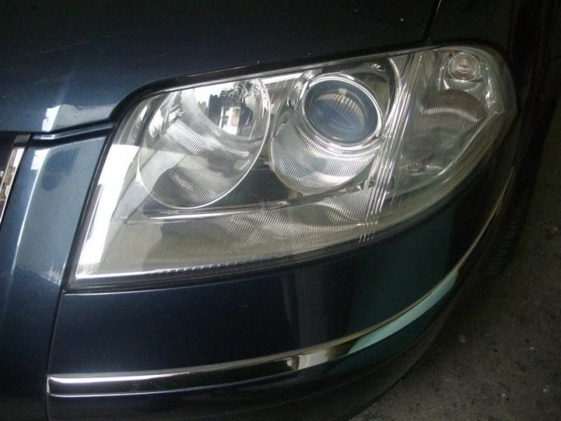

Първият ми пост в темата ще е за полирането на фарове - наболял проблем за много модели
Пластмасовите фарове навлизат в употрвба при автомобилите заради 3 основни факта. Единият е цената - много по-ефтини за изработка и с възможност за уникален дизайн на самото стъкло така че да придаде линия на колата. Вторият е възможността на материала за кристален ефект - така се използва 100% от ефективността на рефлектора или лупите които са пред крушките, и третият - но не на последно място е безопасността. При удар да има колкото се може по малко режещи стъкла в ударната част на автомобила.
Основният минус е по-краткият им ресурс в сравнение със стъклените (Кратък от наша гледна точка в БГ - ние караме сравнително стари коли)
При 90% от фаровете производителят прилага безцветен лак като топ=покритие на фара, за да осигури леко еластична повърхност която да поема леките ударчета от песъчинки и дребни камъчета вдигнати във въздуха от гумите на предната кола. Този слой лак си върши работата в продължение на няколко (4-5-6) години, след което лака се втвърдява от изгарянето причинено от слънчевите УВ лъчи. Оказва се че точно този лак които е нанесен в полза на потребителя в последствие се превръща в проблем. Ако лака го няма самата пластмаса ще пожълтее и потъмнее по-късно от слънцето, но пък за този период ще се матира повече от песъчинките - така чеефекта за светенето и в двата варианта след 5-6-7 г ще е мътен или жълт, матирал зле светещ фар. Нормалната поддръжка на автомобила изисква смяната на фаровете с нови, но от гледна точка на икономическото състояние на Българина е нормално да се приложи процедура която да възстанови прозрачността с достатъчно дълготраен ефект и да е в пъти по-евтина от цената на нов фар.
Процедурата е така нареченото полиране на фарове. Извършва се с абразивни материали -шкурки, кечета и шлайф пасти. Препоръчва се за добър ефект ползването на услуги от професионалист със съответните машини, консумативи и практически умения. Не се изключва обаче и полирането на ръка в домашни условия - ефекта варира от "осиране" до "Много добър" в зависимост от сръчността на полиращия.
Ще разкрия една малка тайна - при минаване само с финна водна шкурка и полиране (процедура за около 20-30 мин) се премахва само горният най -изгорял слой на лаковото покритие и ефект има, но е сравнително краткотраен - но при положение че полиращия е в състояние да отделя по някой час през полвин-една година да лъсне фарчетата - резултата е приемлив и не е проблем.
При професионалното машинно полиране се премахва изцяло лаковото покритие, за да се стигне до пластмасата която се полира с по-кристален ефект от лака (по-твърдата матесия се полира по-добре от по-меката. За целта лично аз започвам със шкурка 80. След премахването на лака (ако няма такъв премахвам горният слой изгоряла и мътна пластмаса - да речем 3-4 десети от мм. ) следва изреждането на шкурки през 100 единици като целта на всяка следваща е да изчисти по-дълбоките драскотини от предходната.
Така се повтаря докато се достигне до едрина на сухите шкурки около 400, след което се преминава на водни и тях през 100 единици до 1000, след което направо през 300-400 единици до 2000.
До тук процедурата е ръчна и се прилага на свалени фарове - с цел избягване на поражения от шкурки по съседните на фара детайли (капак, калник, броня, решетка)
Следва намесата на машините и полиращите абразивни пасти. Много хора питат какви марки пасти се ползват - аз няма да рекламирам марки пасти, а ще обясня начина им на работа. Полиращите паст си имат същият абразивен състав както шкурките с разлика в това, че вече говорим не за 100 абразивни частици на кв. см. , а за няколко хиляди в куб.см. Така че след като някои Ви е препоръчал марка - прочетете в описанието каква е едрината им и ще знаете каква да си купите. При повечето е обозначено много просто - (напр. "Премахва драскотини с едрина 900") Да поясня също че една и съща паста работена с по-твърда или по-мека гъба показва различни резултати и е възможно да се ползва за фруба и финна само със смяна на гъбите - това обаче е свързано основно с професионално занимаващите се с полиране и всеки си знае магарийте които прилага.
След полирането с машина и пасти се постига кристално прозрачният ефект на фара - ще останат забележки само ако отвътре има запрашаване (което е неизбежно при над 2-3 годишна кола), което запрашаване обаче е минимално и в повечето случай - незабележимо. При по-сериозно зацапване отвътре е възможно да се измие, или да се "отвори" стъклото на фара и да се почисти - но това ни отдалечава малко от темата.
След обработката с абразивните пасти и постигането на желаната прозрачност се минава и със последна - финална паста. В повечето случай тя е силиконова - машинна - с УВ филтър. Не предпазва от механични нарянявания, но осигурява трайна защита от слънчевите лъчи и доста забавя следващото помътняване. По лични наблюдения полиран преди 4 г. фар все още няма нужда от обработка, освен една нова финална паста за 5 мин. Ако при всяко пастиране на автомобили на фаровете се обръща мъъъничко повече внимание - то изобщо няма да има нужда да се занимаваме конкретно с тях.
При изложените по-долу фотоси ще забележите фарове в трагично състояние - както и такива които са леко помътняли - без значение какво е положението - процедурата за втзстановяване е една и съща - имам предвид че леко мътният фар не се полира по-лесно - и при него си е същото търкане.
Забележка - качественото полиране се извършва при свален от автомобила фар - търкането е сериозно и има голям риск от поразяване на съседни на фара детайли. Предложенията за 20 мин с водна шкърка и паста са краткотрайни и сравнително нискокачествени - не си хвърляйте парите на вятъра.
На долната снимка забележете как поставената върху фара черна боя е прояла материалаи е направила цепнатини в дъбочина около 05-1мм.
