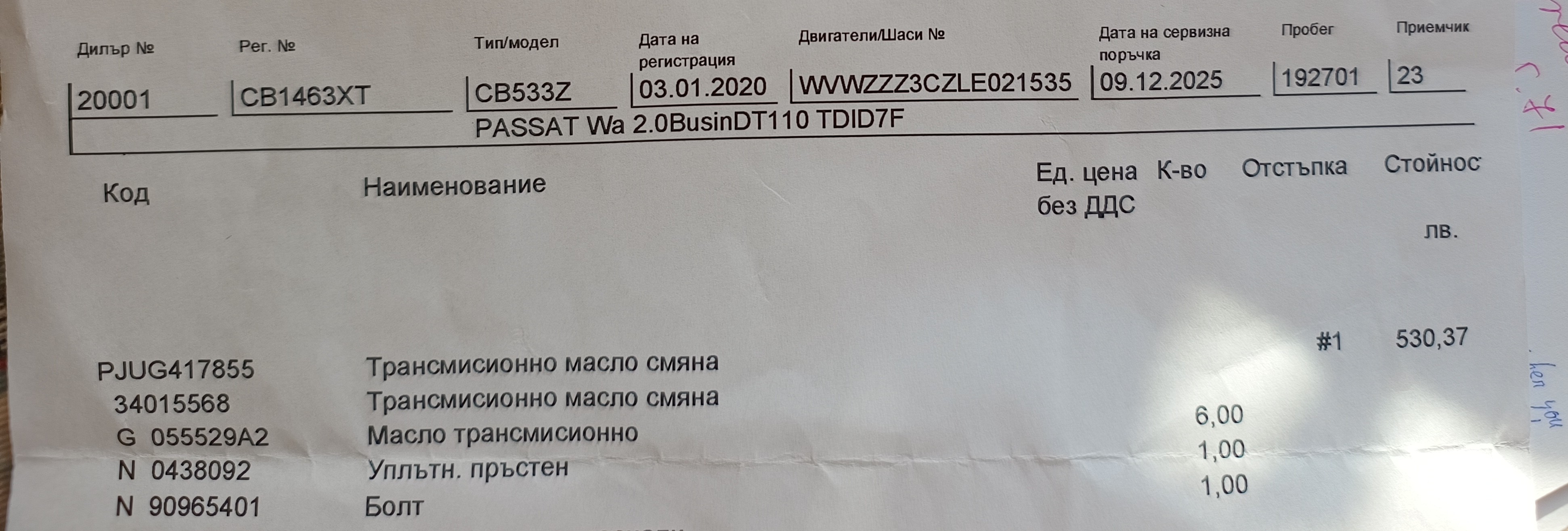

Потвърждавам, вчера смених маслото на DSG DQ381 в Порше София Юг за 650 лв. Проверих в два други сервиза и цената беше 1000 и 1100.Искам да уточня, че цената в Порше е 800лв, но по програма "4+" се ползва 20% отстъпка.Проверих в магазина на мой приятел. който търгува с авточасти и той ми даде цена на маслото 480 лв. за 6л.В един от сервизите( не официалния) за маслото бяха калкулирали 750лв.+ 200 лв.труд.

Интересно! За 650лв. в Порше имаш ли документ, в който са изписани и платени, че са наляти 6 литра оригинално масло с обозначен парт номер на ФВ.
Това го питам, защото има частично доливане с по-малко от пълното изпразване на кутията. Мен така не веднъж са се опитвали да ме засилят по ски пистата.
Филтър почти съм сигурен, че не са ти сменили за тези пари. 4+ сервиза не е същия като пълната ставка ако заведеш колата но не по спомената програма.

Това е фактурата, а дали са изписани от склада и наляти в автомобила 6л.масло......кой да знае

Да, изглежда съвсем точно.
Цената е реално по-ниска от масовата за такъв тип услуга пък даже и в официално представителство където се вписва в историята на колата. Браво!
Сега остава защо както казаха по-горе за същата процедура, но на коли преди навършване на 4 години ги бръснат с 1300лв. Приятел от Сименс с оперативен лизинг на МК8 е обслужил също на последната цена същите неща като от прикачената снимка.
