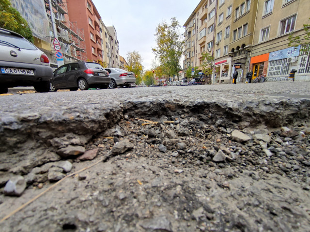

Един от дните през миналата седмица ми се наложи да изкарам колата вечерта и да мина през центъра. Карайки по бул.Васил Левски, точно пред бившата Алфа Банк, се чу дум-дум. Посетих трап
. Думкането звучеше като средно към гадно по скалата на Рихтер. Не изкънтя на метал, в които случаи съм се оказвал с изкривена джанта 3 пъти през последните 5-6 години. Ето маршрутът и дупката:

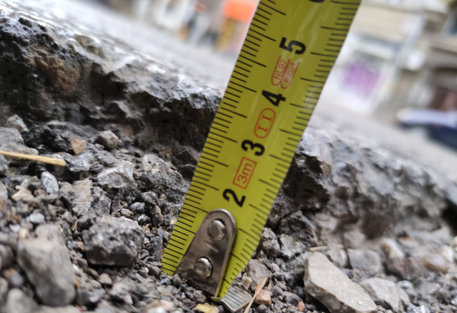

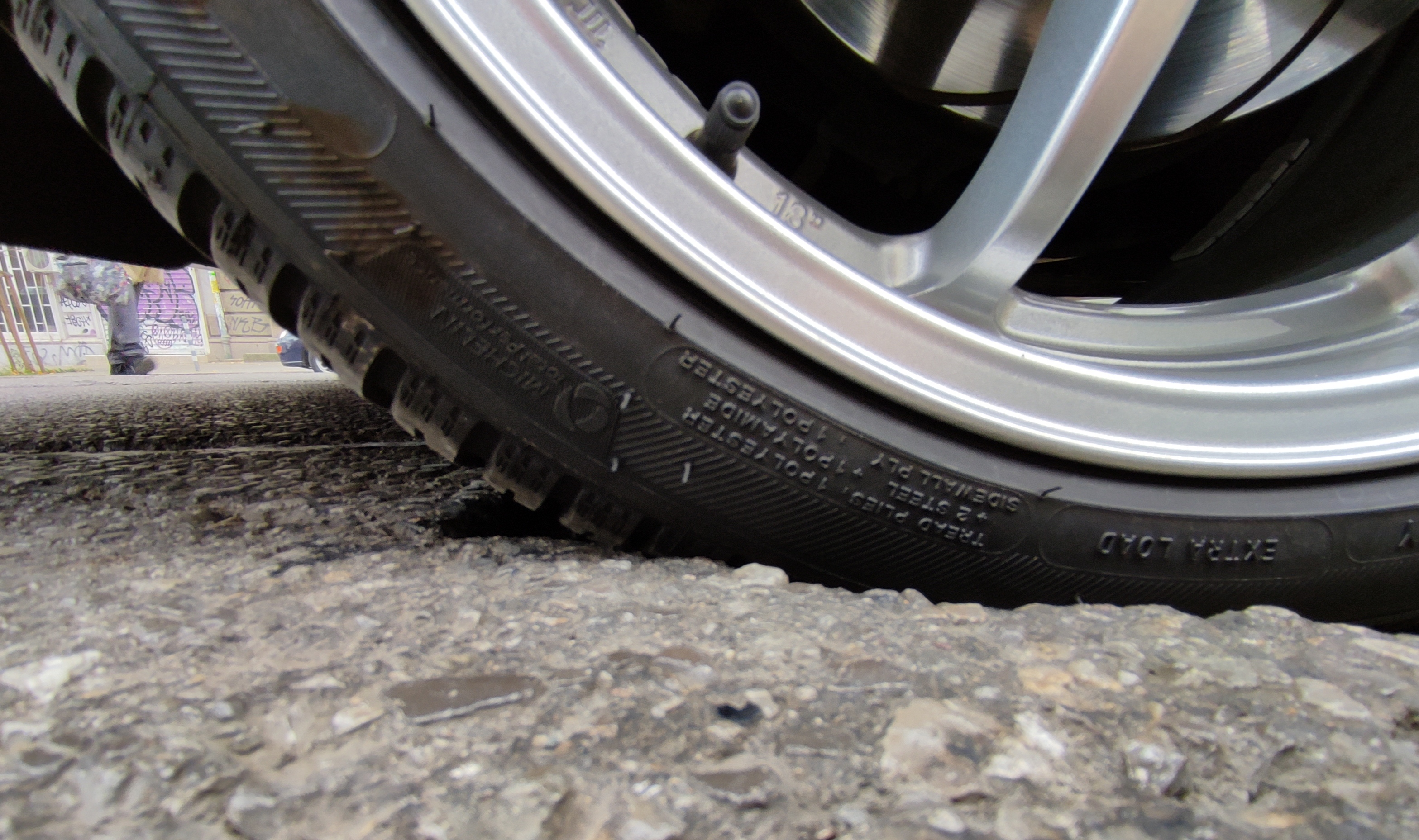

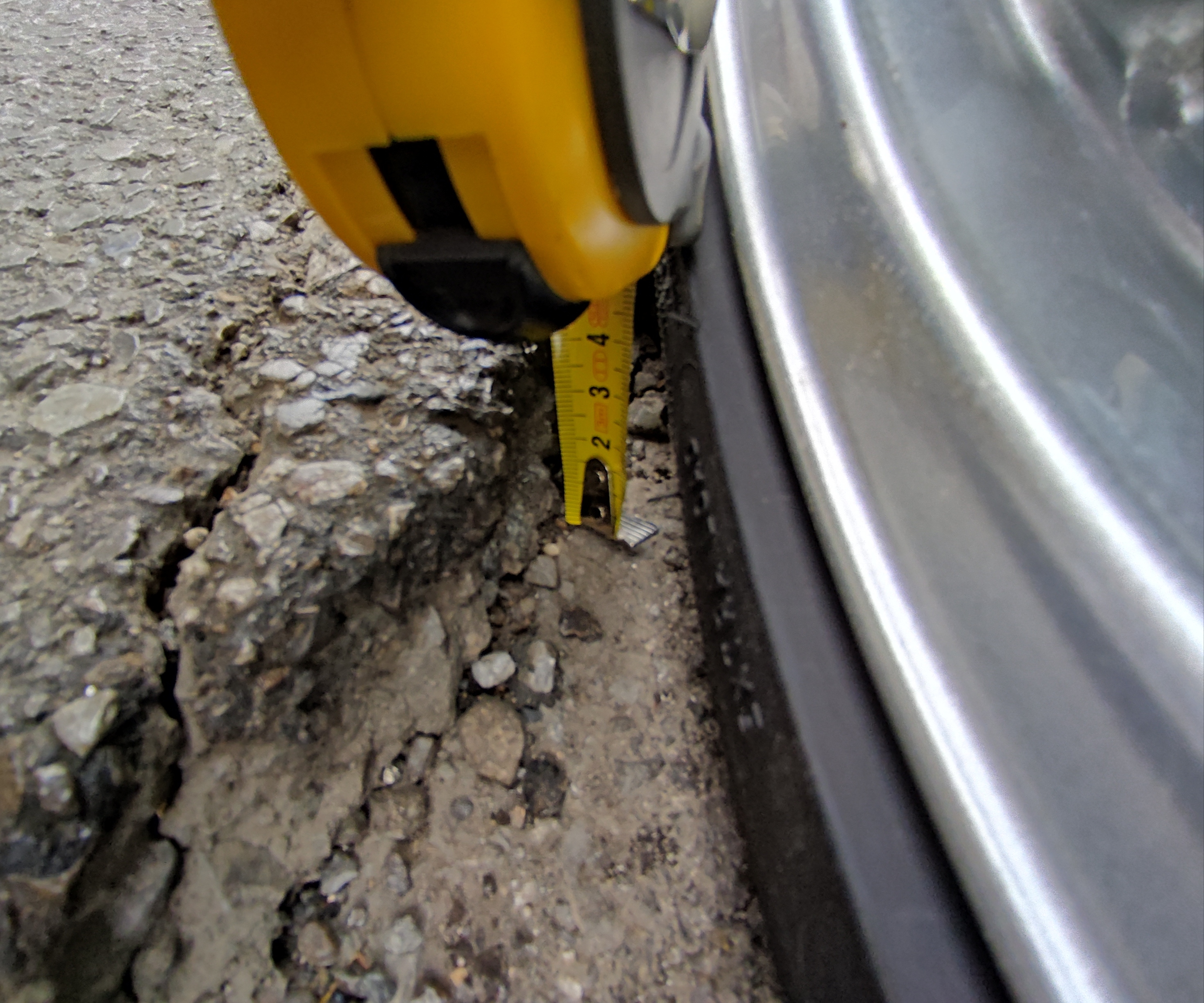

След случката, на другия ден имах магистрално шофиране, като експериментирах със скоростта, за да видя дали има нежелани вибрации, които са признак за изкривяване. За щастие нямаше. Има ли, обикновено кривините не са малки и са видими с просто око. Колкото и малка и незначителна да ви изглежда на клипчето, дупката е около 4см дълбока, с остри ръбове и излизането от нея не е полегато, което е предпоставка за кривини. Хайде, малко в картинки:

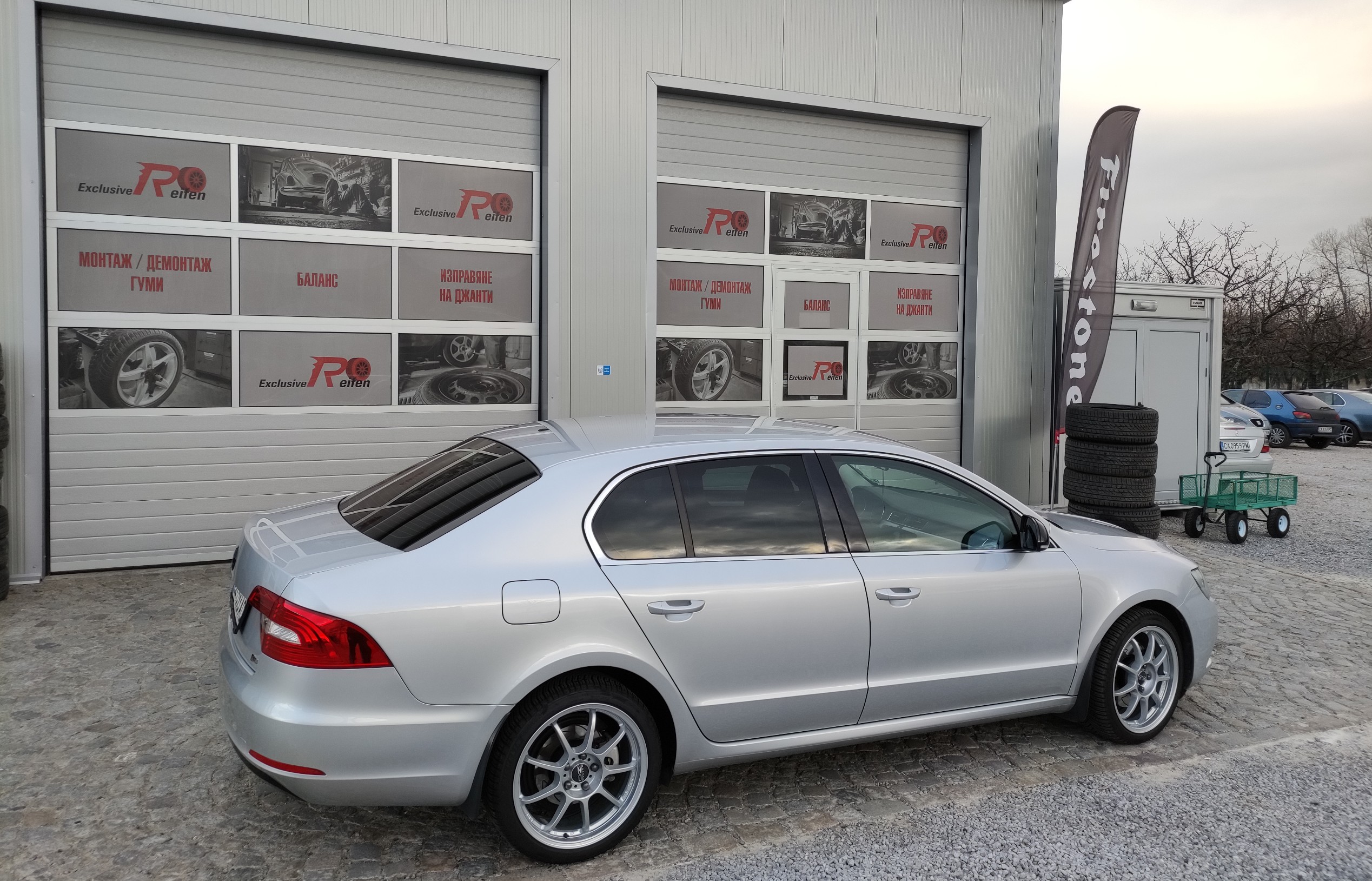

и реших да посетя Жорката и Пепи за да видим ще има ли диагноза.
Както винаги, много внимателно свалиха колелата и ги завъртяха на баланс машината. Започнахме с това, което влезе в дупката. Присъдата - джантата е на струна!
Или OZ-ките са достатъчно корави, или дупката не е достатъчно дълбока, или и двете. Което и да е, важното е, че си спесхтих 1 джанта пари
Олекна ми и ми дойде настроението
Гумата леко шаваше, което се коригира с демонтаж, монтаж и ново балансиране. Евала на момчетата, задето пипат толкова внимателно! Махат старите тежести и полират мястото, за да падне старото лепило. Където има съприкосновение на джантата с метал (например със шиша на баланс машината), поставянето е адски внимателно за да няма щети по боята. Безконтактният робот е ясен - безценен е, но развиването и завиването на болтовете при свалянето и монтажа на колелата също е много внимателен, за да няма драма с гнездата на болтовете. Абе, перфектна работа. Да ти е кеф да си им пациент

Дупката колко е дълбока не съм съвсем наясно. Ясно виждам обаче, че си с доста ниски гуми.

На пръв поглед май са 18ки, гумите най вероятно са 225/40, напълно нормален размер за 18ки, и аз карам с такива бе съм имал проблеми

Дупката е около 3,5 - 4 сантиметра. Карам с гуми 225/40/18.

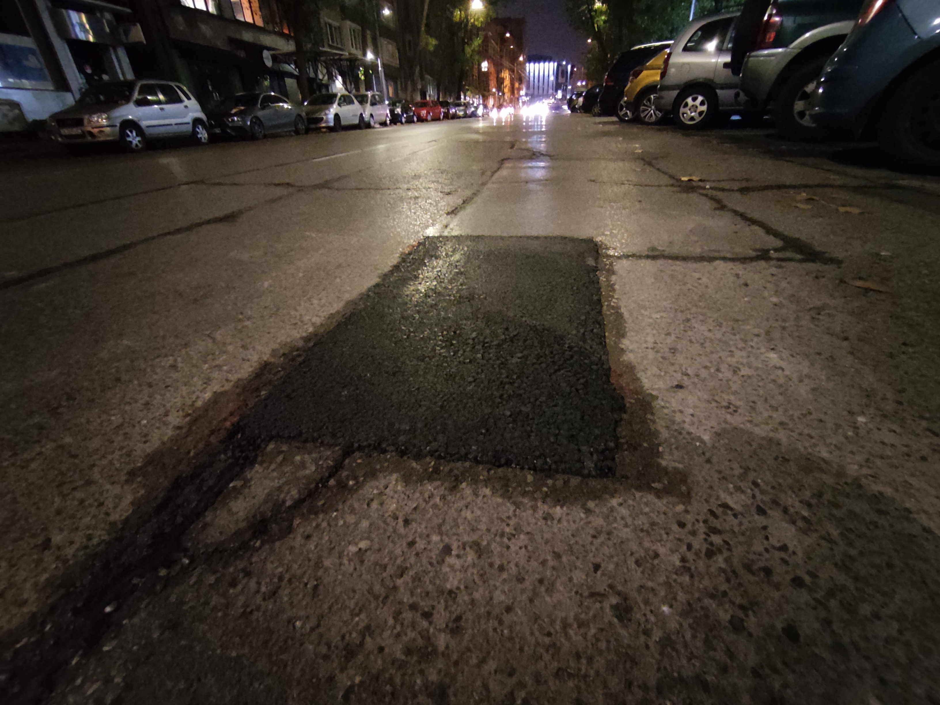

Малко offtopic, но след като споделих с човек, от който зависи (почти) всичко в София, дупката вчера бе изрязана, а днес вече и асфалтирана:

Браво! Това е като да улучиш шестица от тотото...

То хубаво ама като гледам как са я кръпнали, това малкото парче отпред няма да го има след първия по силен дъжд
