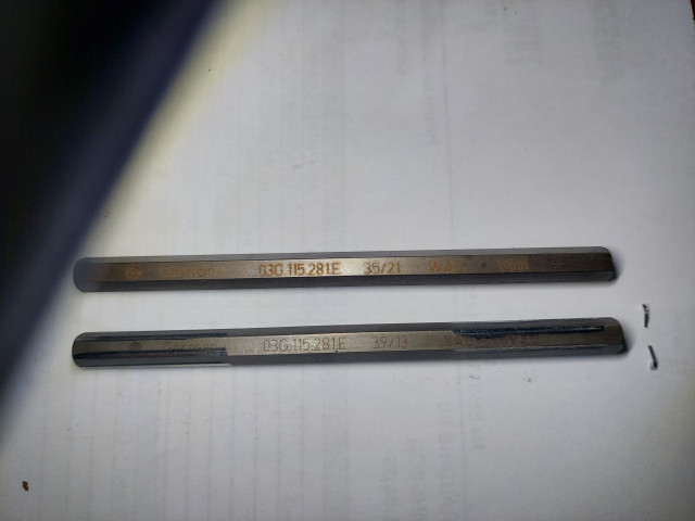

Относно въпросния шестостен/шестограм ,възможно ли е дефектацията му да е следствие от неподходящи масла .Карам WV SHARAN с двигател BRT и следя всички теми по този проблем .Смених шестограма преди 20к км Колата е на 240к км .И аз съм се замислил за някаква преработка на привода маслената помпа .Стария шестограм не беше превъртял ,но наистина е притеснително какви щети може да нанесе на двигатела .Карам с масло 0W30 на VW . :beer

Аз имам един олдтаймър Форд с подобен шестограм, който не е мръднал за 60-ина години (каран активно около 40). Явно материалът на VW просто не струва. Защо не проверите размерите и на други марки коли. Като че ли нарочно VW са го направили такъв "мек", въпреки красивите обозначения...

Когато се трият два метала по-твърдия изяжда по-мекия. Логиката е да е по-мек по-евтиния и по-лесния за смяна детайл.

Принципно е така, но такова износване е крайно... Бих казал, че е просто лоша партида...
