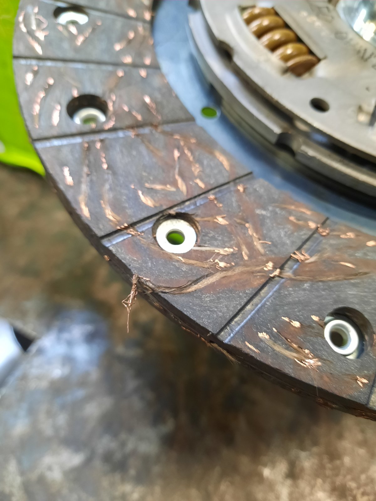

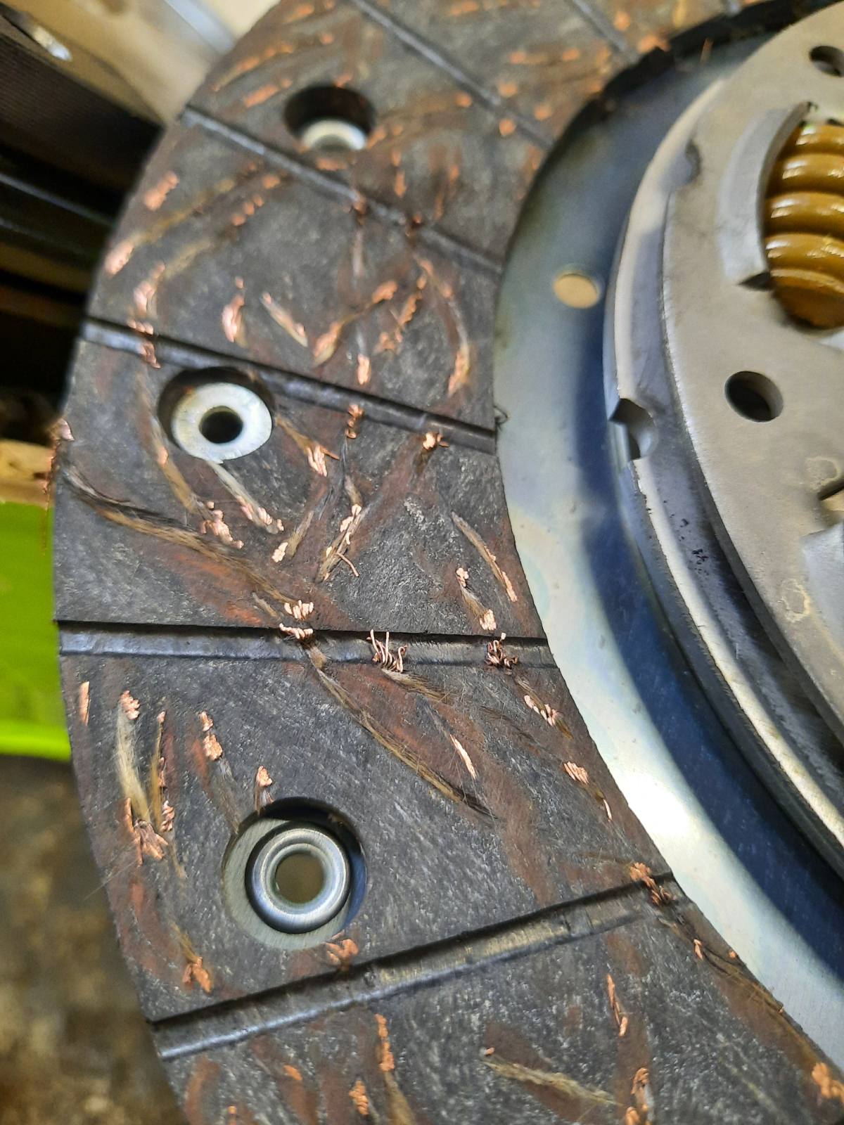

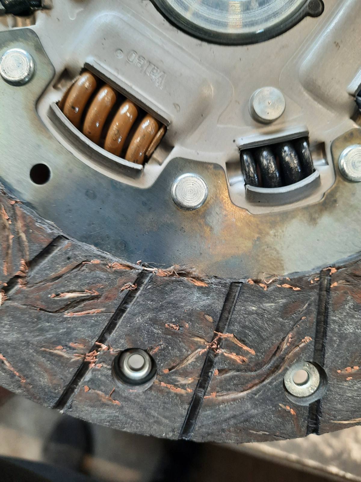

Уви, проблемът не е само за Textar, a обхваща всички производители, вкл. и тези за оригинално вграждане. По новите регламенти на ЕС (нови, нови, от поне година са), накладките не трябва да отделят толкова прах, да няма в тях канцерогенни материали и бла бла
. Резултатът е, че производителите започнаха да слагат много и най-различни метали във феродото, което води до този проблем - когато се падне по-голямо парче метал или няколко малки парченца едно до друго, свири и стърже жестоко, докато го изпили (седмици, месеци... ). Затова някои скърцат от ден 1-ви, други започват след седмица, трети след месец и т.н. Също така някои по някое време спират да скърцат / стържат, след време пак започват (моите текстари са така - бяха ок 5000км, следващите 1000 бяха трагични откъм скърцане, сега пак са ок). Засега, според моята класация, най-скърцащо/стържещите, са на Бош и на ТРВ.
Ако случите на по-стара партида накладки, произведени преди въвеждането на изискванията, няма да имате такива проблеми, затова оригиналните донякъде са вариант - в общия случай са произведени отдавна
Загледайте феродото на някоя стара накладка и на някоя нова (пресно произведена) - разликата е видима и с просто око.
П.п. същото важи и за феродовите дискове на съединителите - сегашните са със съвсем различно на вид феродо и заминават много по-бързо (30-50 000км)
Edit - намерих си снимките на съвременен феродов диск :
. Резултатът е, че производителите започнаха да слагат много и най-различни метали във феродото, което води до този проблем - когато се падне по-голямо парче метал или няколко малки парченца едно до друго, свири и стърже жестоко, докато го изпили (седмици, месеци... ). Затова някои скърцат от ден 1-ви, други започват след седмица, трети след месец и т.н. Също така някои по някое време спират да скърцат / стържат, след време пак започват (моите текстари са така - бяха ок 5000км, следващите 1000 бяха трагични откъм скърцане, сега пак са ок). Засега, според моята класация, най-скърцащо/стържещите, са на Бош и на ТРВ.Ако случите на по-стара партида накладки, произведени преди въвеждането на изискванията, няма да имате такива проблеми, затова оригиналните донякъде са вариант - в общия случай са произведени отдавна
.Загледайте феродото на някоя стара накладка и на някоя нова (пресно произведена) - разликата е видима и с просто око.
.Edit - намерих си снимките на съвременен феродов диск :
