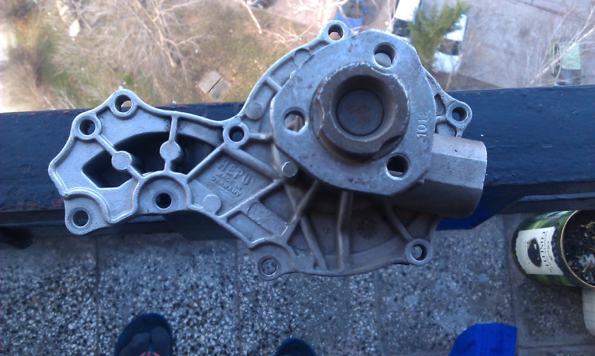

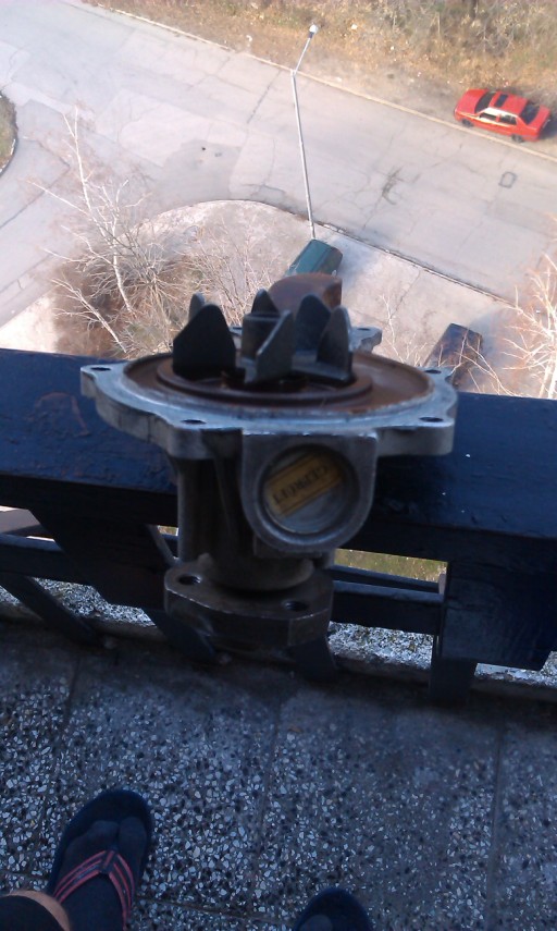

Мнениеот parno » Чет 23 яну 2014 10:51
на снимките е водна помпа ХЕПУ на 10 000км
на вид изглежда като нова - свалих я вчера от моята кола с огромен луфт на оста
звуците бяха подобни на гайки в блендер
не знам вече какво да се купува - сложих си оригиналната (която е здрава но смених за всеки случай) колкото изкара - после ще му мислим

Аз на АБФ-а сложих Колбеншмид предиии.. знам ли ~30000 километра и никакъв проблем. Масивни лопатки.. като истинска си е. :th_up

Дали повечето дето ги хвърляте на по 10 000 и 30 000 хиляди км не си притягате повечко ремъците а? :mhihi . За водната помпа това е едината причина да мре рано - пренатегнат ремък , другата е вода или концентрат антифриз неразреждан. Проверявайте си ремъците да не са пренатегнати повече :exclaim (за тези които се обтягат ръчно) , че и оригинална да сложите и тя ще хвърли лагер и фибър. А след някоя друга помпа следва и генератор.. :cool

Аз съм с хепу вече 40 000км и няма ядове.обаче ремъкът не е мн опънат и съм с Г12+ доволен съм ., Най-вероятно ги хвърляте заради мн.опънат ремък др. причина невиждам
