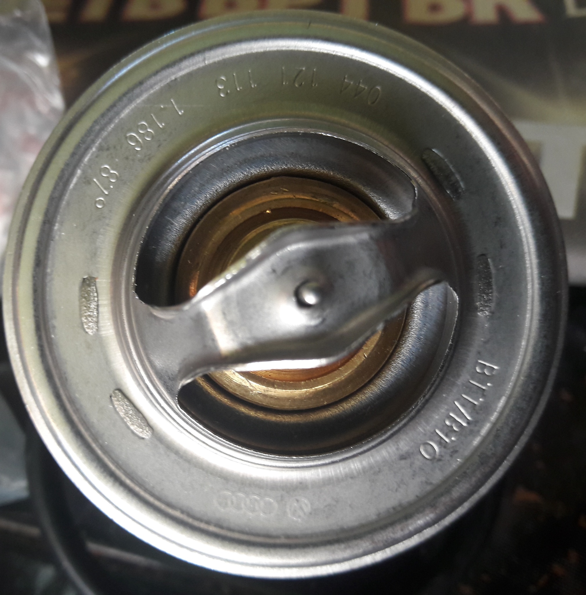

Термостата (оригиналния), който съм показал не е купуван, това е оригиналния който беше на колата(12 годишен е) и го смених защото и лятото не вдигаше 90°, както се вижда от снимката има натрупан варовик, което показва че е стар и не е сменян, сложили са го в завода.
Умишлено снощи ръчках с една топлийка да вида къде е това гумено оплътнение и никъде не видях такова, но ще се радвам ако ми покажеш, тъкмо ще ме запалиш още сега да го смена с оригинален :th_up

Когато купих колата 2008 г., смених термостата с Behr. Просто този на колата стоеше отворен. Изкара ме цифром и словом 98 хил. км. Смених го това лято, пак с такъв. Няма гумено уплътнение, монтирано на него, отделно е.

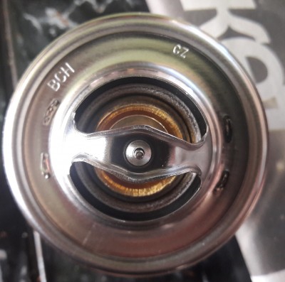

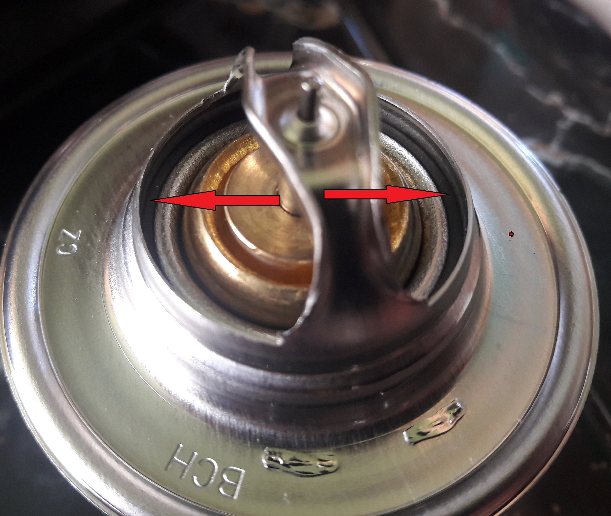

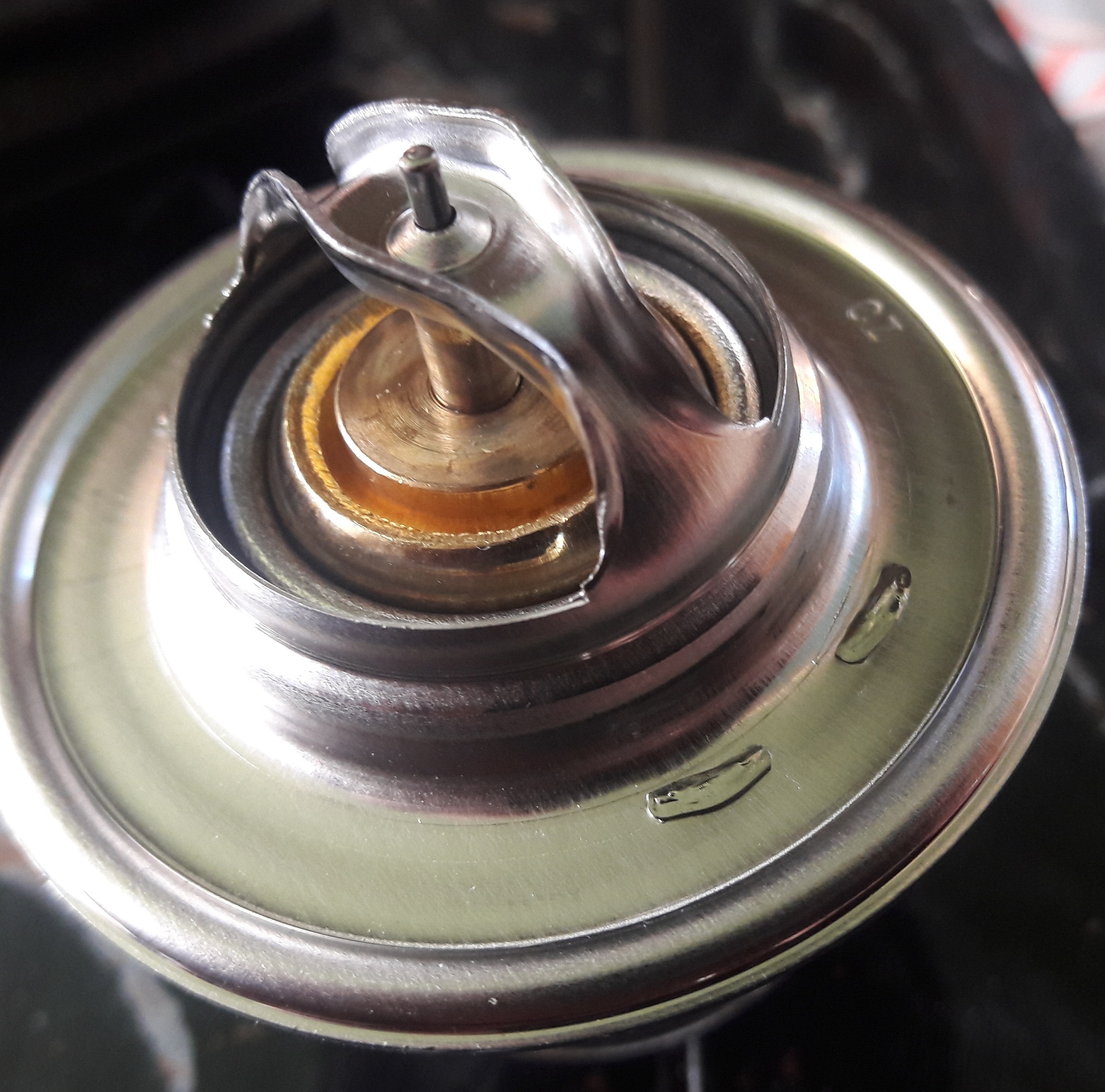

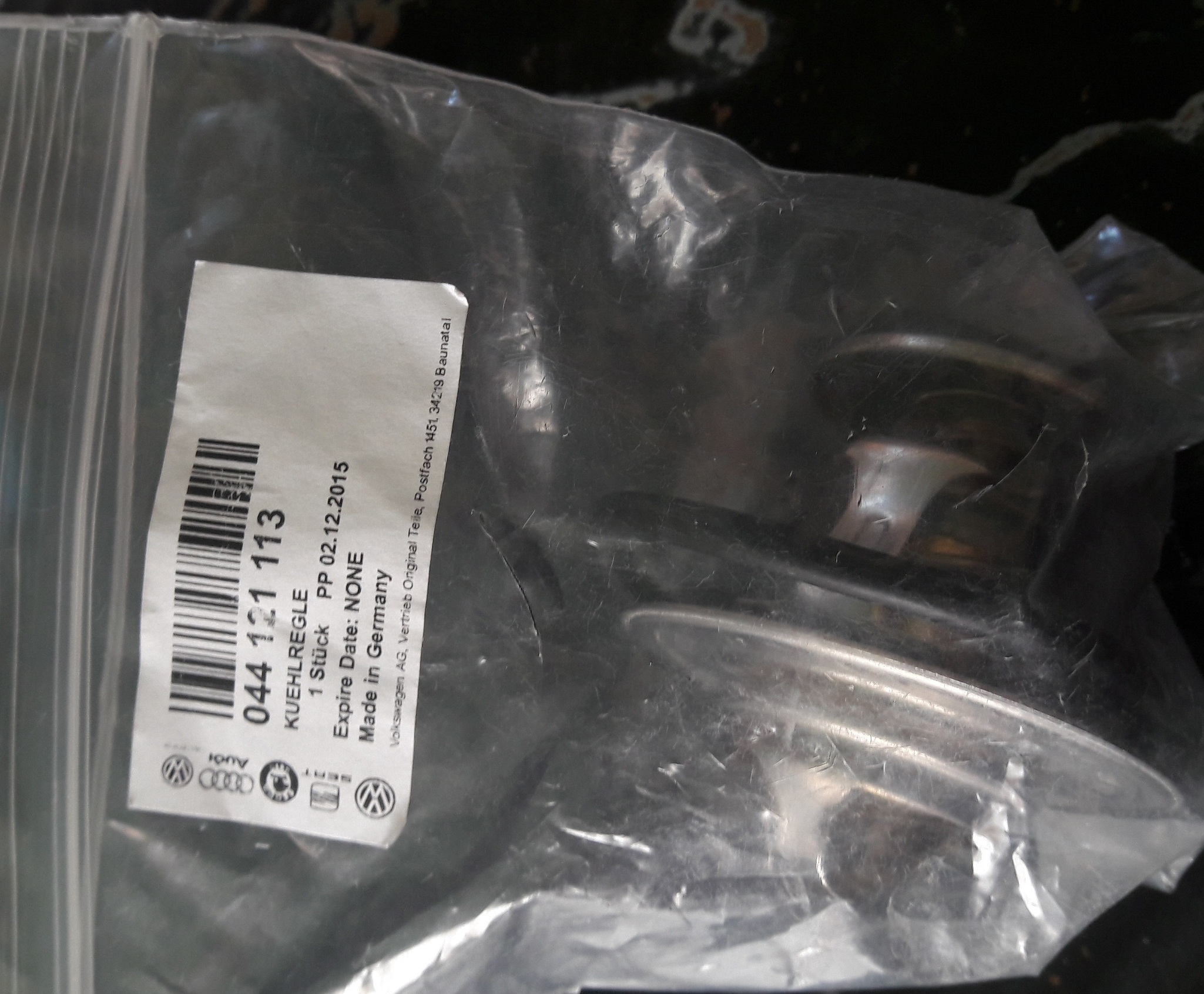

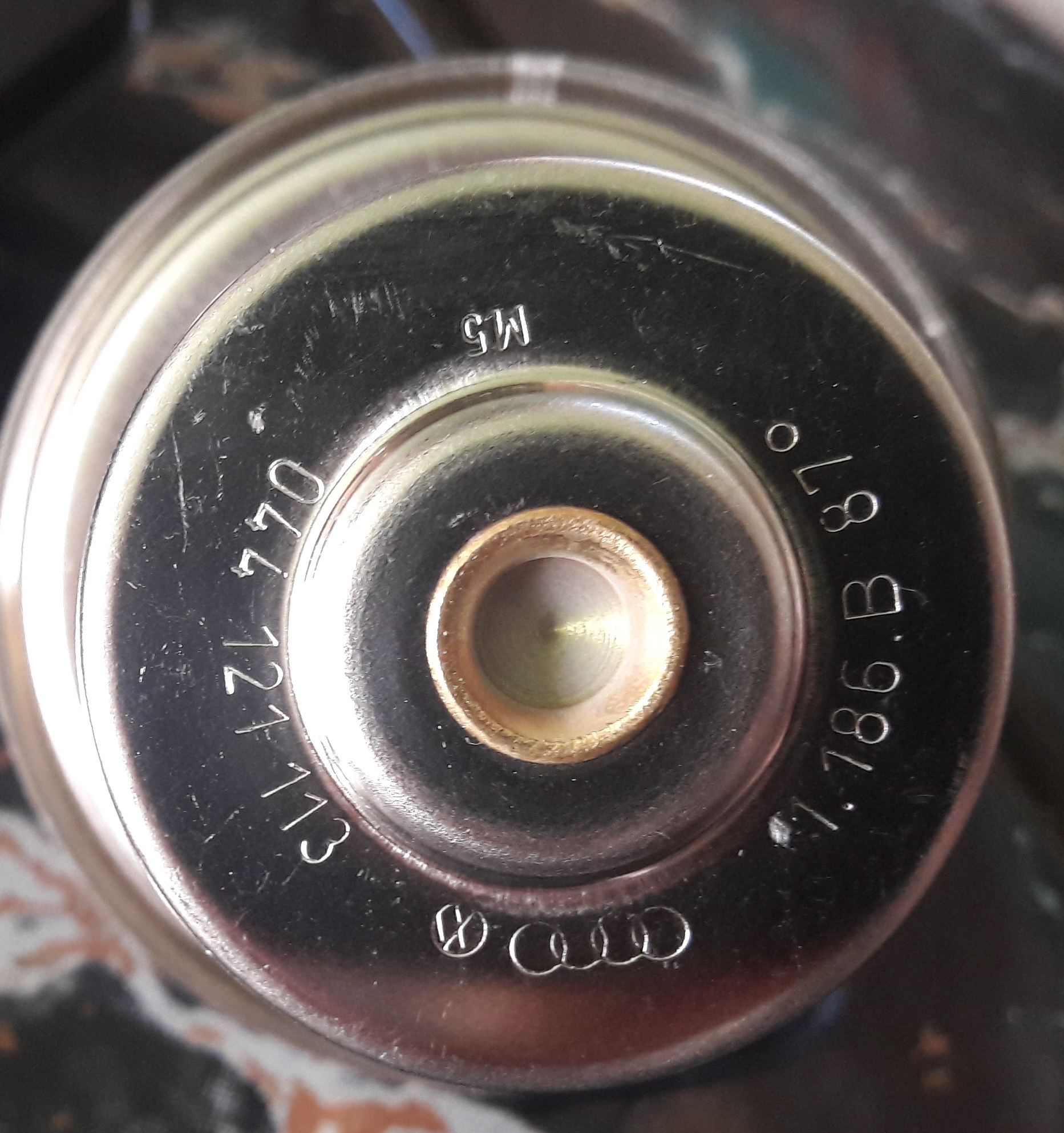

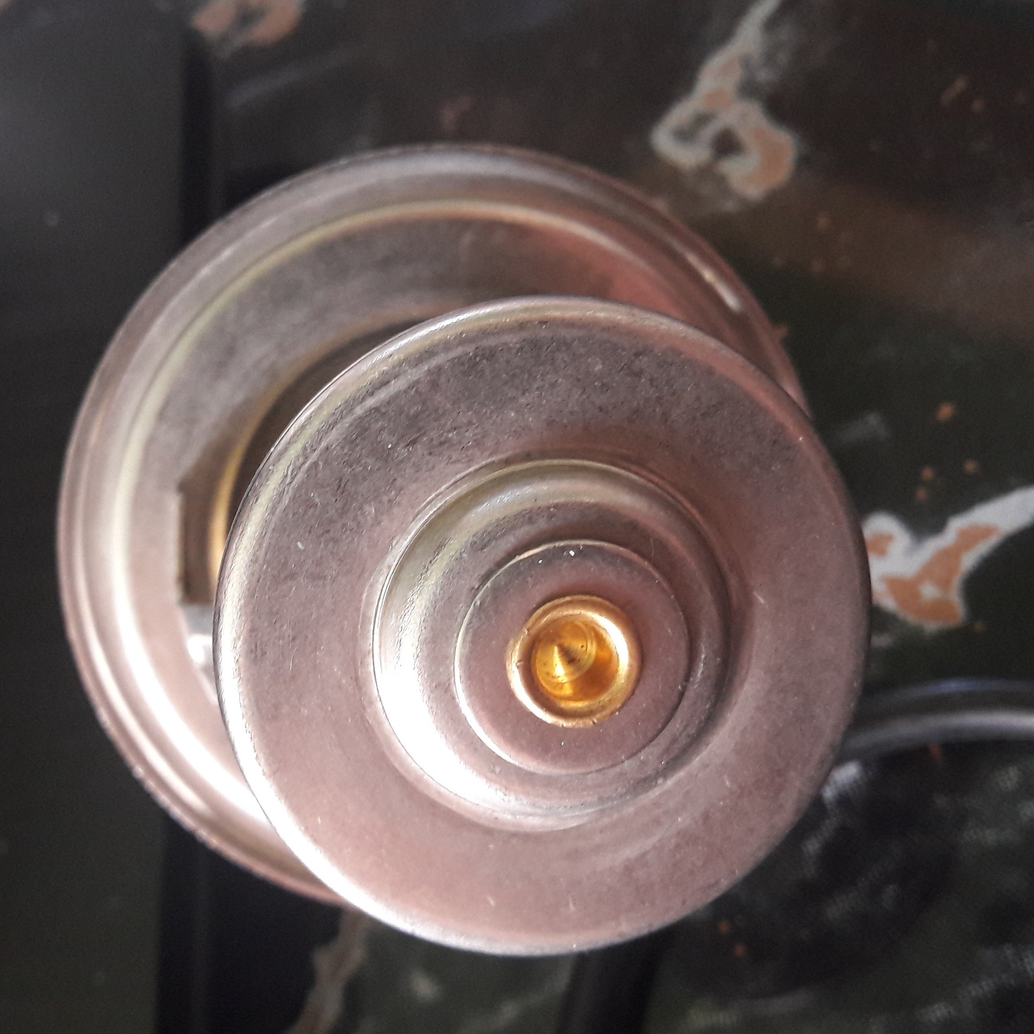

Ето и два термостата. Единият с щампи на марката, идва от Полша, но не е оригинален според мен. Другият е от Фолксваген Англия. Изглежда си като този закупен от България, само дето отваря на 89 градуса по моя термометър, за разлика от Българския при 91. Може би е бил истински.
уж от Полша
претендира, че е оригинален, но не е в същност
този е от фолксваген Англия

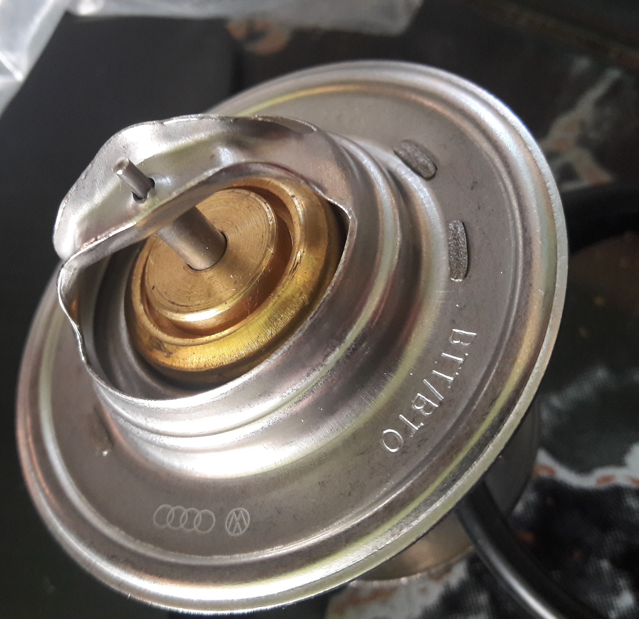

ето и английският термостат. Специално за колегат valiosport съм сложил червени стрелки на една от снимките, сочещи въпросното уплътнение, което според мен имат само оригиналните термостати.
стрелките показват въпросното уплътнение

Така наречената от теб гумичка е разликата между бензинов и дизелов - при номерацията на Behr Termo Tronik или BTT имаме TX15 87D - това е за повечето дизелови мотори /1.6Д и ТД, 1.9Д, ТД, ТДИ, 2.0 ТДИ, СДИ и т.н./ и TX13 87D това е за почти всички мотори до 2000 г. /1.8 моно, 2.0, 2.0 16в, 1.6 101 к.с. и т.н. и т.н./ с изключение на малките бензинови мотори.
А това англииското изглежда много менте.

Но за протокола ще кажа че и моя има въпросното оплътнение, даже се вижда на снимките които съм качил по-напред в темата ти, но все пак се надявам да кажеш на кой километър ти изправя стрелката при температури под нулата каквито са нощем и нормално шофиране до 2000 оборота. На оригиналния ми 12 годишен термостат пише BTT както и на Behr също пише BTT/BTO, не знам защо твоя е BCH...
