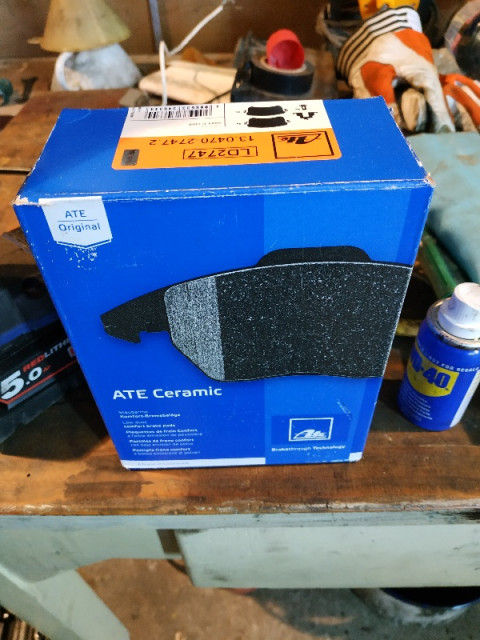

Взех едни задни , но има още малко "хляб" в старите . И затова все още не са сложени . Отворих кутията, изглеждат различно от "другите" които досега съм слагал. Признавам, за пръв път виждам наживо този тип накладки. Ще ги видим в действие . Ако са наистина добри- супер, ще преминем на такива.

И аз си взех от тия боклуци ATE (оригинал). Трябваха ми с един ден доставка, нямах време, така се бях разбрал с майстора... Другите трябваше да ги чакам 2 дни.
От магазина викаха, че били висок клас, ала-бала, немски дискове, чешки накладки. Със 100 лв и канче над другите, които си бях харесал. Еб...
ти и високия клас, на всяко спиране на кръстовище свирят. Веднъж така чувам някакво свирене зад мен... Викам си, я и друг се е прецакал с тия боклуци. Днес пак го чух, още един прее

Важно е да цапат джантата и да не ядат дисковете. Не се ядосвай толкова за свиренето. Виж дали еднакво се износват от двете страни на диска.

Почти всички вече свирят/скърцат на моменти. Прочети мнението на колегата zfa159 в темата на втора страница защо.
П.п. м/у другото на стария ни работен жип чероки взех едни на текстар произведени нам кога си. Специално съм ги търсил да са "стари", т.е. стара партида. Бяха единствена бройка в цяла Бг
( уж, според думите на доставчика ми)
Машината продължи да си спира перфе и без никакво скърцане. Предните купени преди 4 години бяха абс.същите като марка и модел.

Август сложих предни накладки Брембо екстра и задни Ате керамик. За спиране нямам забележки, но брембото тук там прискърцва.

Те Брембо си свирят от край време, аз човек който да ми каже,че не свирят не съм срещал.

Ate ceramic спират много но цената е х2
и на мен ми предстои смяна на Октавията, може би ще рискувам с textar миналата година сменях на няколко коли и на никоя не са се разсвирили
гледам Руснаците по техните форуми хвалят доста и накладки Zimmerman но като че ли не ми се рискува

valka написа:И аз си взех от тия боклуци ATE (оригинал). Трябваха ми с един ден доставка, нямах време, така се бях разбрал с майстора... Другите трябваше да ги чакам 2 дни.От магазина викаха, че били висок клас, ала-бала, немски дискове, чешки накладки. Със 100 лв и канче над другите, които си бях харесал. Еб...
Не знам дали съм с оригинал, но съм с Ате и не скърцат.

tdi fen написа:Ate ceramic спират много но цената е х2
Цената на Брембо екстра e на нивото на нормално АТЕ, а на керамика ~+50%

Преди около 2 месеца сложих чисто нови дискове и накладки Textar отпред и отзад - спират си, не са се разсвирили досега.

това което се предлага сега са накладки "дискояди" с коефициент GG ,GF бързо свършват дисковете с тях, а те остават като нови, ако преди правилото беше с едни дискове можеше да изкараш два комплекта накладки сега е обратното
разглеждах различни марки ами няма такива с коефициент златната среда : EE ,FF,EF

На текстар новите скърцат грозно на моменти . Значи да поясня пак, не свирят, а скърцат .
Звукът наподобява на голяма дъска , суркана в асвалта.
Кофти звук, когато го чух за пръв път помислих, че на новите ми накладки им е паднало феродото и търка желязо в желязо.
Имам ги ( дори ги бях оплюл , мнението ми на втора страница) .
В момента не скърцат, но минава малко време и пак...после спира и т.н.
Виж, старите им партиди бяха добре. Спираха, няма свирки/скърцане, износваха се сравнително бързо и цапаха жансите . Бях много доволен. Сегашните... все едно някакъв ментак са.

Liminat написа:Не знам дали съм с оригинал, но съм с Ате и не скърцат.
Честито. И аз преди бях с нескърцащи. Но бяха Meyle. Викам си пак немски, тоя път АТЕ и бам дедовия. Никога повече няма да си взема такива. Днес ходих до Пловдив, никакви проблеми на магистралата. Но на кръстовищата там и в София - скръц.
и боклуците. Като се прибирах вчера от вилата пак, в Искърското дефиле ок, на кръстовищата Re: Какви спирачки ползвате?
Дискове и накладки EBC ползвам от доста време на всичките си автомобили . Не съм имал проблем до този момент .
