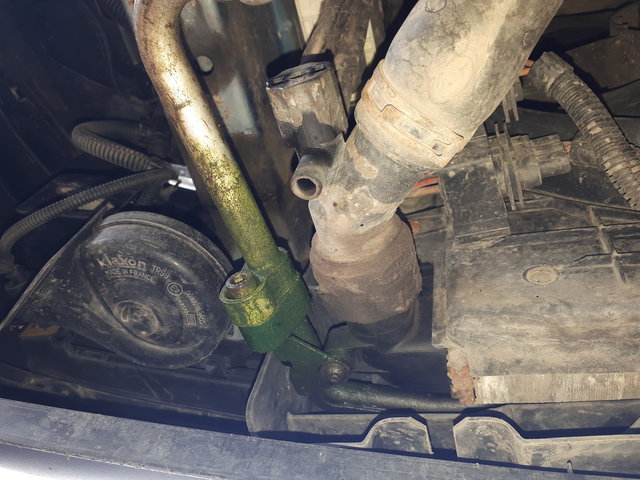

Някакви идеи за този теч от къде е

Има гумичка там, обаче е възможно и да е корозирал материала на тръбата

Имам много идеи за този теч :) . Гние тръбата, която отива към кондензатора (предния клим. радиатор), което като гледам степента на корозия на водния, е възможно, корозира и самата връзка на двете тръби, като окиса на алуминия подкопава О-пръстена на връзката и започва да тече. Това е характерно за колите внос от Австрия, Германия и другите държави, където гниенето е сериозно, както и ако липсват защитните кори под двигателя - лявата при ск. кутия и долната. Разглобява се и става ясно, ако има проблем с кондензатора - смяна, ако проблема е във фланците, се почистват, залепват се и с нов О-пръстен и няма повече проблем. Масово е за Голф 4 и Ауди А 3 8L.
