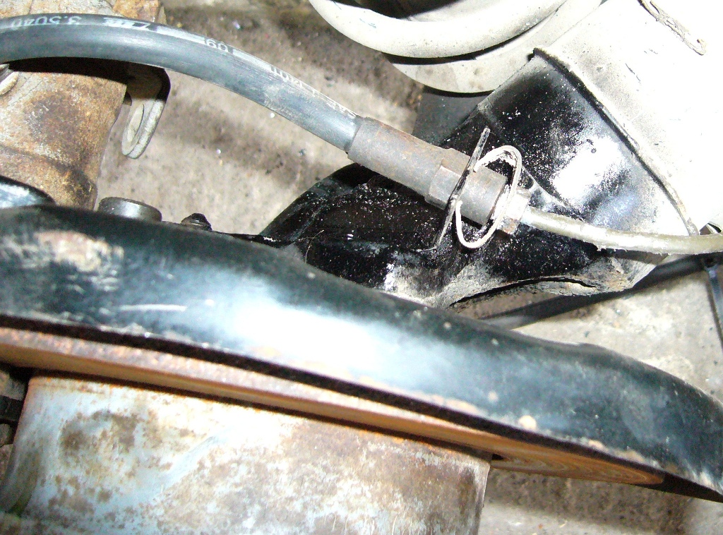

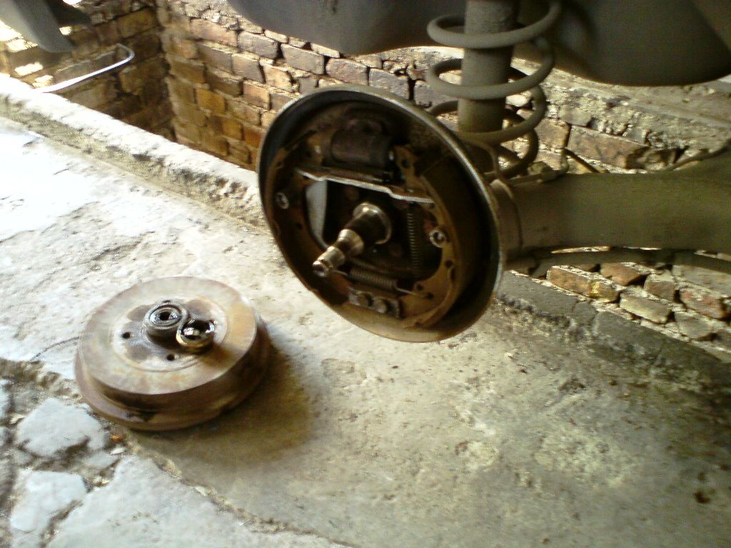

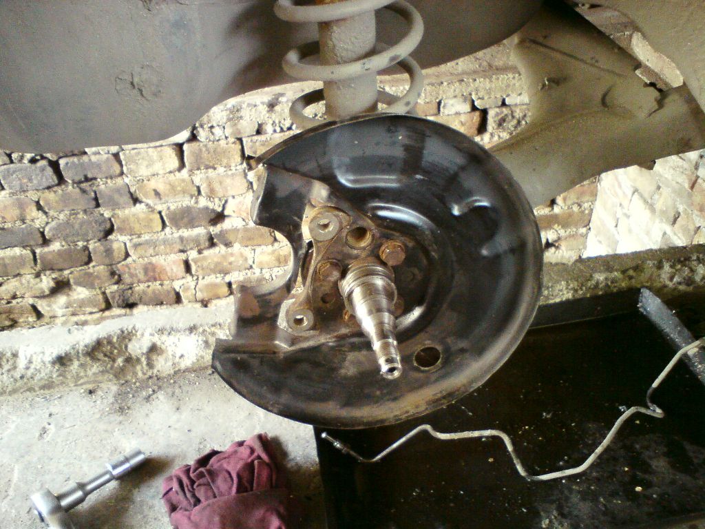

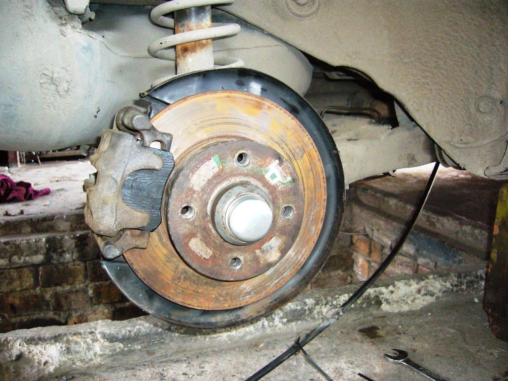

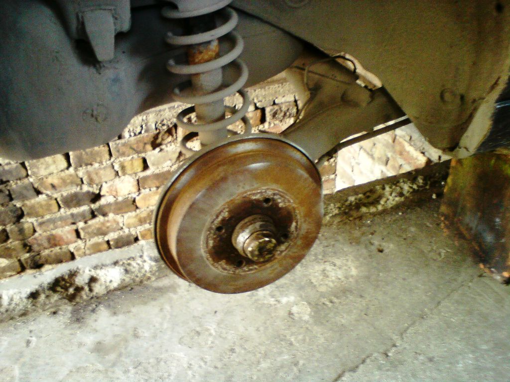

Днес одисеята продължи. Вписаха се в историята с една от малкото конверсии на Голф 3 комби от типа задни барабани->задни дискове. В процеса на работа разбрахме защо от комбитата, които нe са Synchro дори и GT Yachting e с барабани отзад.

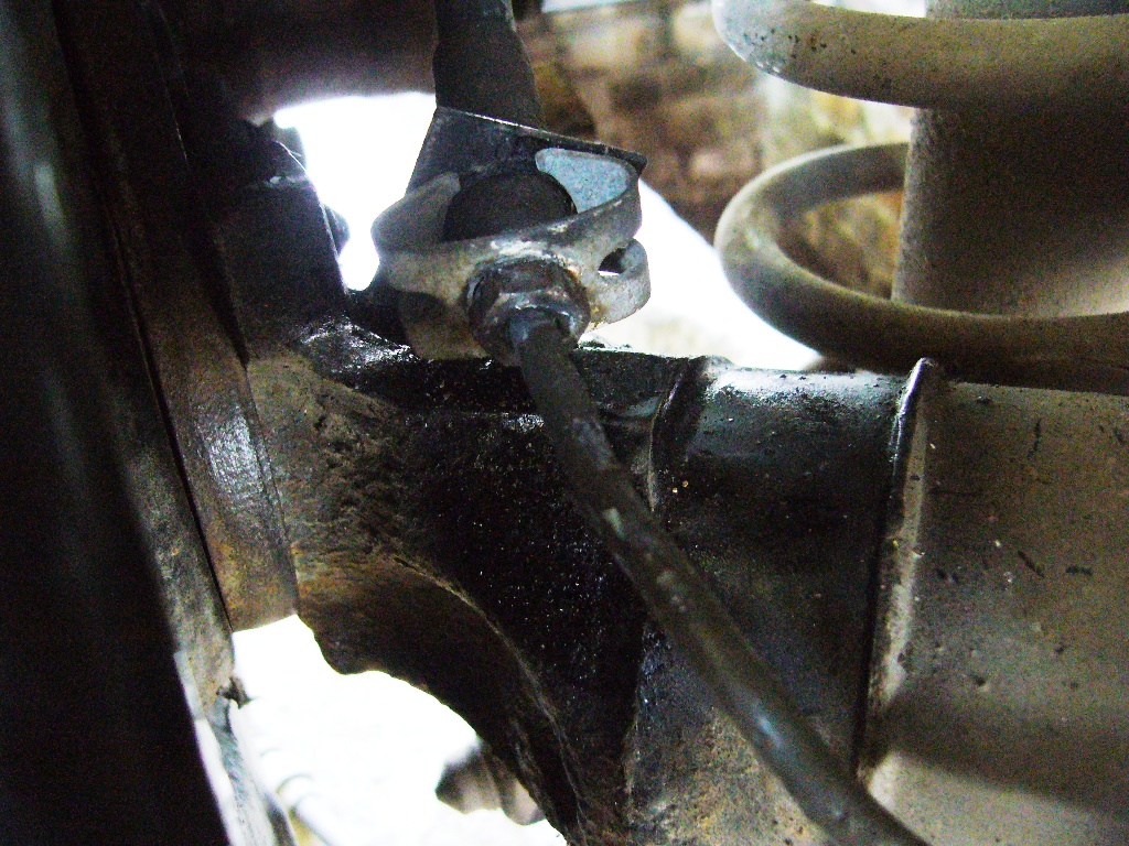

До тук добре, но се оказа, че една планка, която на моста на хечбека се защипва на този на комбито няма къде да се захване. На тази планка се крепи връзката от спирачната тръбичка и късия маркуч,който влиза в апарата. Е майстор като Люси това не го уплаши и с малко флекс и електрожен и намери място :D :
И крайния резултат:
